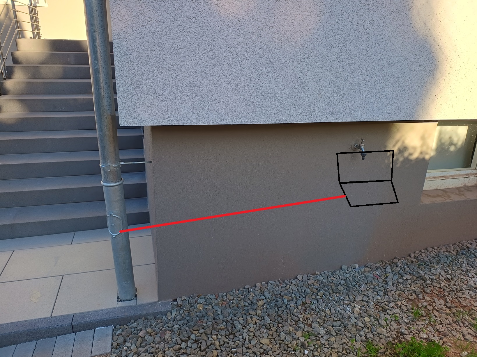

    ich würde gerne ein Waschbecken unter einem bestehenden Wasserhahn außen anbringen, da ich mir aktuell bei Nutzung des Wasserhahns jedes Mal die Fassade versaue weil alles unkontrolliert an die Wand spritzt und keinen sauberen Ablauf hat.
    Direkt neben dem Wasserhahn befindet sich das Fallrohr der Dachentwässerung, welches in ein Standrohr mit Revisionsöffnung übergeht.
    Gibt es eine Möglichkeit diese Öffnung zu nutzen um den Abfluss des Wachbeckens anzuschließen, oder würdet ihr eine andere Variante vorschlagen?
    So müsste ich nichts zuschneiden. Alternativ könnte man natürlich das Standrohr kürzen (oder weglassen) und einen Fallrohrabzweig einsetzen.

    Du kannst das Standrohr nicht kürzen, da es vorgefertigte Anschlüsse an die Grundleitung hat und oben an die Fallrohrentwässerung. Vorausgesetzt du hast das passende Werkzeug, dann kannst du ein Loch in das Standrohr schneiden und dann mit einem Regentonnenschanschluß alles verbinden.
    VARIOSAN Regentonnendurchführung 13958, 3-teilig, 1/2" Innengewinde, Messing, inkl. Dichtung | 13958
    Andere Variante, du baust das Standrohr aus, ersetzt es gegen ein PP-Standrohr und verbaust oberhalb ein Abzweig aus Titanzink.

    Abgesehen von der technischen Machbarkeit, ist das eine doch Regenwasser und das andere Abwasser .. zumindest bei unserem Wasserverband darf das nicht gemeinsam abgeleitet werden.

    @Hark warst schneller. Ich wollte gerade nach dem Entwässerungssystem fragen, Trenn oder Mischkanal...

    Warum nicht einfach ins Kiesbett entwässern?
    Darf halt keine Seife o.ä. genutzt werden, dafür aber auch kein Stress wegen trockenem Siphon und Gerüchen...

    Oder einfach nen Eimer drunter stellen
    kommt natürlich auch drauf an wie oft das Becken wirklich benutzt wird
