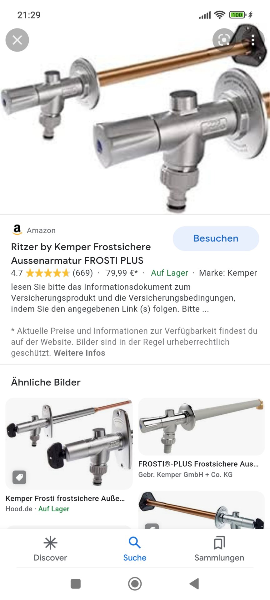

    mein Haus (Baujahr ca. 1930) wird nächsten Monat im Rahmen einer Kernsanierung gedämmt (200mm EPS+Klinkerriemchen - Brillux System)
    Die ganzen Elektroleitungen haben wir bereits verlegt und entsprechende Montagedosen von Dosteba montiert. Jetzt machen wir uns Gedanken um die Befestigung der Außenwasserhähne. Das Ganze soll natürlich frostsicher und sicher montiert sein. Es können ja doch ziemlich große Kräfte auf den Wasserhahn auftreten (beim aufdrehen oder wenn rücksichtslos am angeschlossenen Wasserschlauch gezogen wird.
    Wie würdet ihr den Hahn befestigen? Eventuell einen PU-Montagequader als Druckunterlage und zusätzlich einen Quader direkt darüber für die Dübel+Schrauben? Durch den oberen Quader könnte man dann direkt die Wasserleitung während der Dämmung durchschieben (beziehungsweise den Quader über die vorher verlegte und von innen verschraubte Leitung schieben).
    Das war nur eine Idee von mir. Wie wird sowas sonst gemacht ? Gibt es dafür spezielle Systeme?
    Ich hoffe meine Frage ist einigermaßen verständlich. Weitere Angaben kann ich euch gerne bei Bedarf mitteilen.
    Vielen Dank! :-)

    Ja von Kemper Schell etc Guck Mal frostsichere Armaturen ...

    Ich würde einen frostsicheren Außenwasserhahn durch die massive Außenwand bohren und daran besfestigen. Auf das WDVS wird dann nur noch die Rosette geschraubt. Reicht die Festigkeit der Wand nicht aus, muss ein druckfester Dämmkörper eingebaut werden.
    Das habe ich aber noch nie gebraucht.

    Ich danke euch vielmals. Habe mich für das System von Kemper entscheiden.
