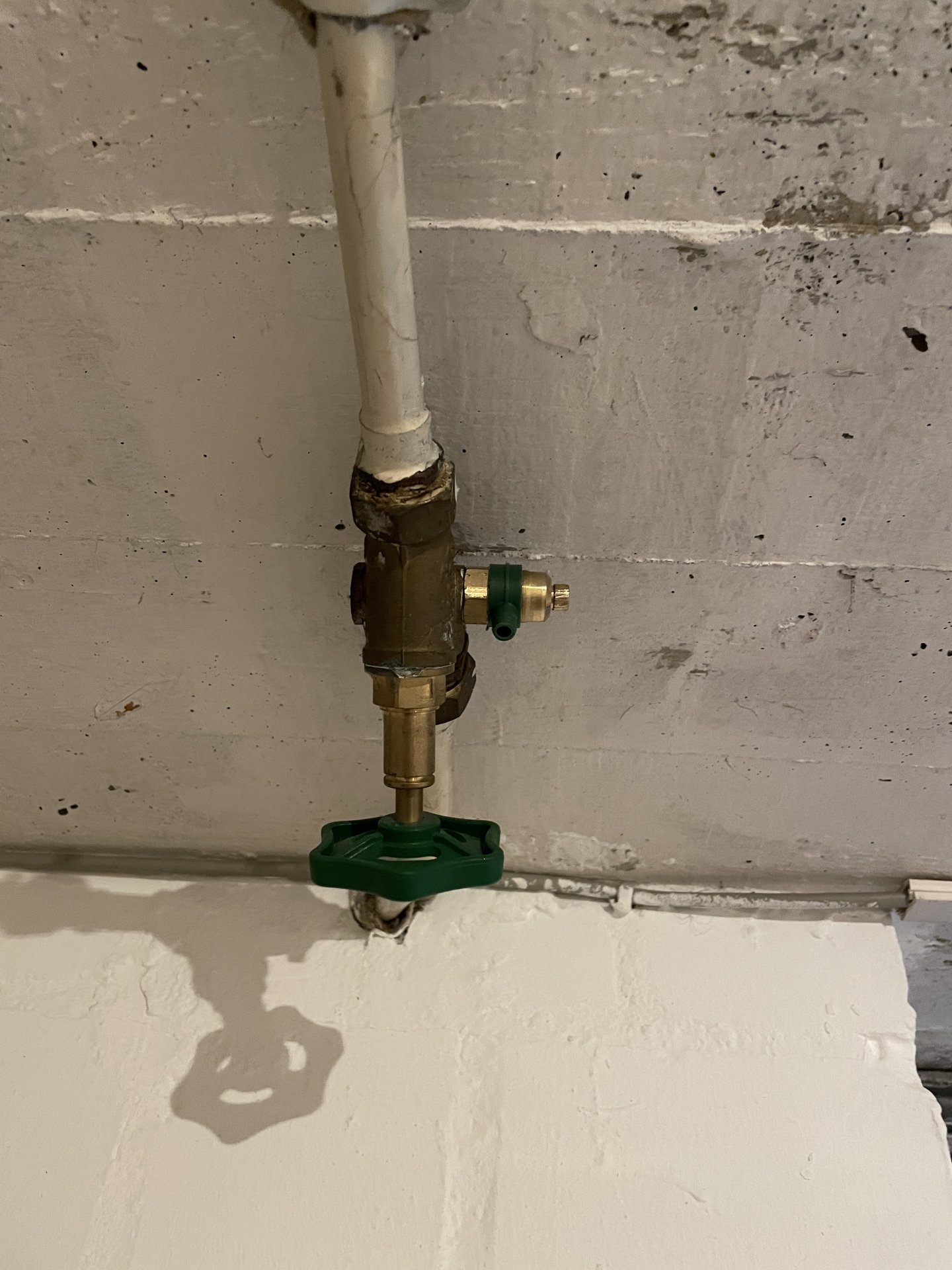

    ich habe einen Außenwasserhahn und möchte diesen frostsicher machen.
    Innen sieht das Ventil so aus:
    Fehlt da nicht rechts der "Knopf" um im Winter Restwasser rauslassen zu können?
    Wie heißt dieser Knopf? Wenn ich den dann hole und einbaue, und dann im Winter das Wasser so da rauslasse, ist dann der Wasserhahn frostsicher? Jemand eine Idee?

    Da der Ablasshahn höher als die Außenzapfstelle liegt, wird da kein Wasser rauskommen. Du kannst aber beide öffnen, um innen Luft rein- und draußen Wasser rauszulassen.
    Nur ist der Vierkant inzwischen rund und Du wirst keinen Griff draufstecken können. Kauf Dir einen neuen 1/8" Ablasshahn und schraub ihn drauf. Dichtungsscheibe nicht vergessen.

    Ja, erst Wasser innen absperren, dann Hahn draußen (damit Luft rein kann) und den kleinen Ablasshahn innen öffnen. Solange die beiden letzteren Hähne geöffnet bleiben, kann sich im Rohr kein Wasser mehr sammeln, also gefriert auch kein Wasser.
    Allerdings sieht es so aus, als wenn der Ablasshahn schon seit längerem ohne „Knopf“ nur mit einer Wasserpumpenzange betätigt worden wäre (geht auch mit Kombizange, man solle hier ja eh keine Gewalt anwenden). Ob da noch ein Ersatzteil drauf passt ist fraglich. Was auch noch fehlt, ist ein kurzes Stück Schlauch auf den Auslauf und eine, mit einem steifen Draht drangehängte PET-Flasche. Das vereinfacht die Arbeit und man kann wenigstens die ersten Tage immer wieder mal draufschauen, ob der Absperrhahn dicht ist. Am ersten Tag wird sicher noch etwas aus dem Rohr nachtropfen.

    Auf der rechten Seite ist doch das Ventil zum ablassen. Da könnte das Rad zum drehen fehlen. Mach mal ein Foto von der rechten Seite.
    Wenn das Wasser abgelassen ist, dann ist der WH Frostsicher. Dazu aber den Wasserhahn außen dann öffnen, sonst entweicht das Wasser nicht durch das kleine Ventil.

    Was du suchst findest du unter dem Begriff "Entleerungsventil"
    Den "Knopf" wirst du einzeln nicht leicht finden und lohnt sich bei dem Preis auch nicht.
    Ausserdem scheint die Verzahnung/Vierkant vernudelt zu sein, das wird sowieso nicht mehr funktionieren.
    Das ganze Entleerungsventil kostet ca. 10 EUR.
    Vermutlich ist es 1/4 Zoll, 3/8 Zoll kenne ich nur von größeren Rohrdurchmessern, denke da hat sich @Fred Astair ausnahmsweise mal vertippt :)
    Eimer drunter stellen, großes Handrad zudrehen, Wasserhahn außen öffnen, Entleerungsventil rechts im Bild (messing glänzend) idealerweise mit passendem Gabelschlüssel, könnte z.B. 19 oder 22 sein packen, gegen den Uhrzeigersinn öffnen und ausbauen.
    Es kann ein wenig Wasser austreten.
    Neues Entleerungsventil fachgerecht einbauen, auf Abdichtung etc. achten
    Funktion mehrmals überprüfen : Es darf keine Tropfenbildung auch nach 1-2 Stunden geben !
    Bei Entleerungsventil geöffnet, muss Wasser aus dem kleinen Löchlein kommen.
    Entleerungsventil zu, darf kein Wasser kommen.
    Beide Ventile mehrfach auf beide Anschläge (auf und zu) drehen (Das bitte auch mind. 1x pro Jahr machen, idealerweise bei ALLEN Ventilen im ganzen Haus).
    Die Ventil NICHT komplett auf Anschlag/Block gehen lassen im Normalbetrieb (offen), sondern ca. 1/8 Umdrehung zurückdrehen.
