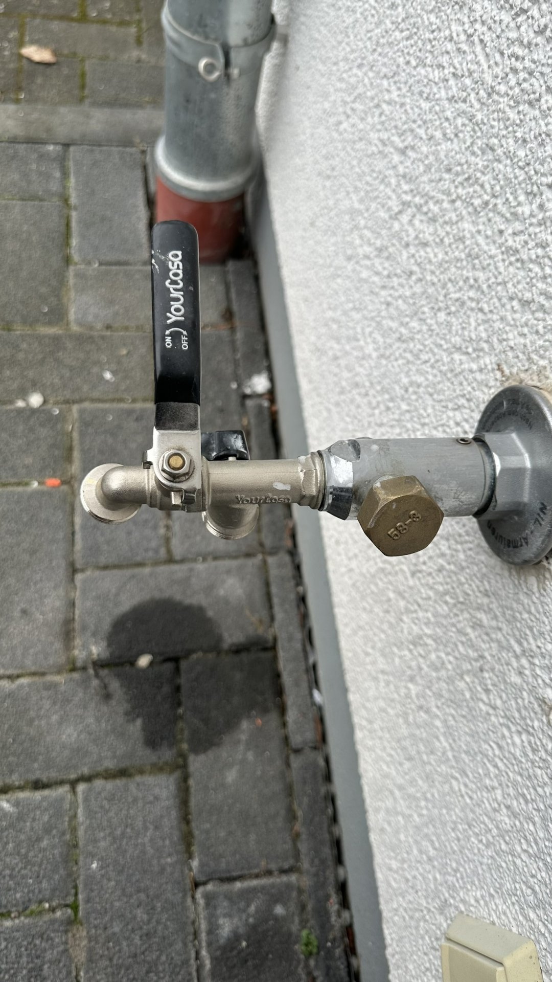

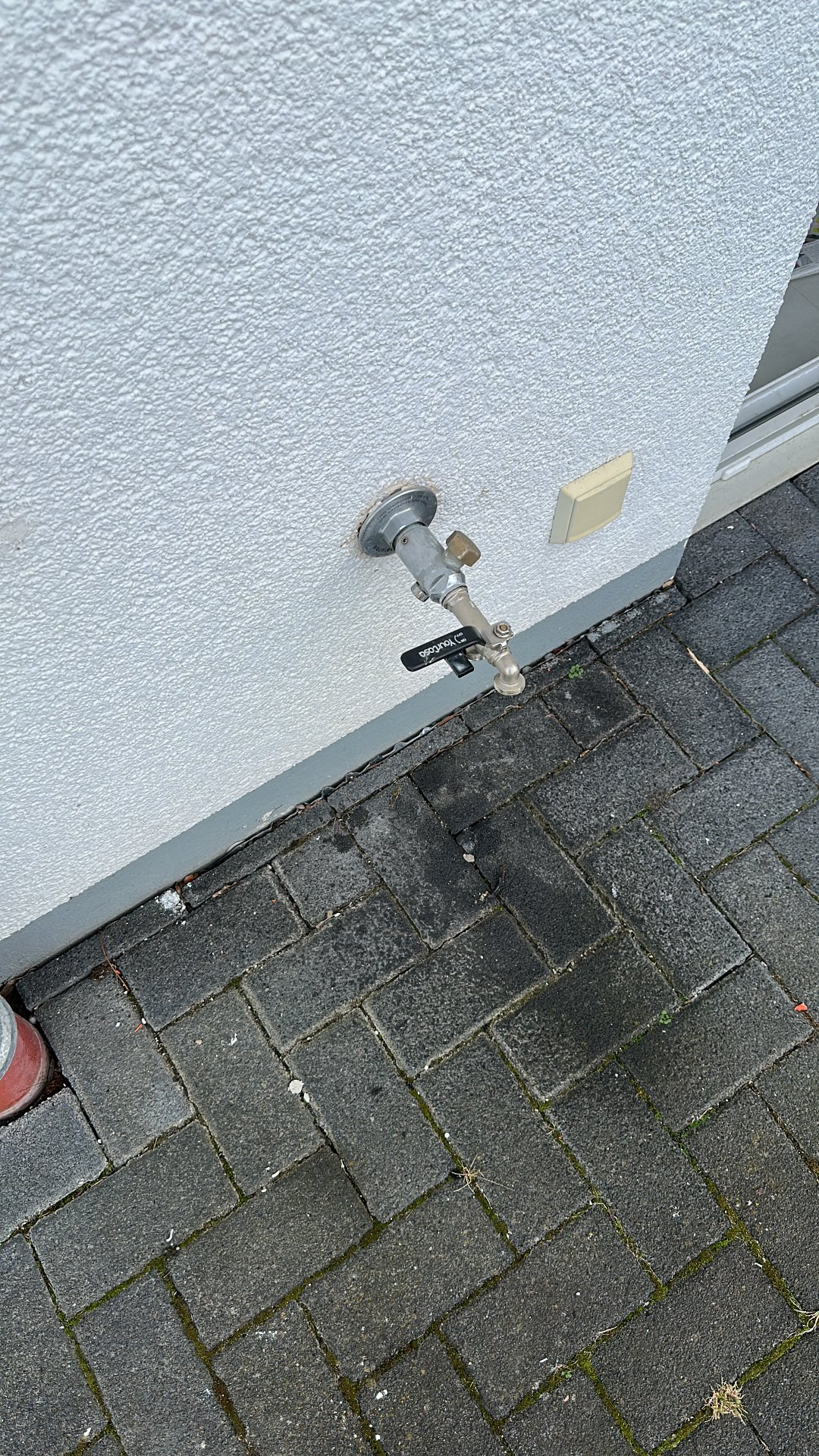

    ich habe mir eine Immobilie gekauft, die über folgenden Außenwasserhahn verfügt. Im Haus gibt es kein gesondertes Absperrventil für diesen Wasserhahn. Bei Frost entsteht unter dem Hahn eine Wasserlache, wie es wohl bei frostsicheren Außenwasserhähnen üblich ist. Allerdings hat hat der messingfarbene Auslass einen Riss, daher bin ich nicht sicher, ob das nicht auch da austritt. Meine Frage, anhand der Fotos: Ist dies jetzt ein frostsicherer Wasserhahn oder nicht? Der Verkäufer meint ja, der Sanitärexperte auf den ersten Blick, nur anhand der Fotos: Nein, wurde wohl umgebaut und daher nicht mehr frostsicher. Wenn nötig, will ich ihn gegen einen wirklich frostsicheren Hahn ersetzen bzw. ein Innenventil einbauen lassen, aber da es jetzt wieder gefriert würde ich besser schlafen, wenn ich erstmal wüsste, was für ein Hahn das ist ;-)

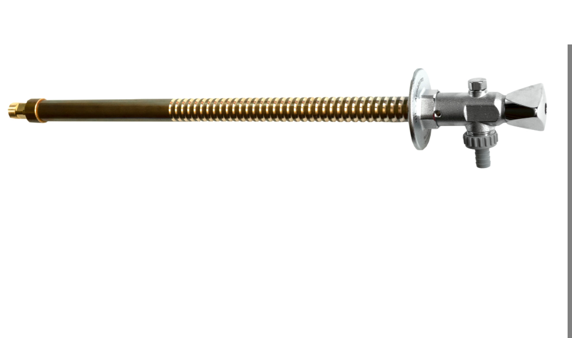

    Es ist definitiv umgebaut und nicht mehr Frostsicher.
    Da mit dem Originalen Wasserabsperrventil das Wasser ganz hinten ( frostfreiebereich) abgedreht und Wasserfrei gemacht wird.
    So wie es umgebaut ist, ist auf dem Hahn ständig Wasser vorhanden was im Winter gefrieren kann.
    Original NIL Frostsicherer Aussentapfstelle sieht wie auf dem Foto aus.

    Vielen Dank für die Antwort. Der Hahn wird erst kommende Woche ausgetauscht. Was meint ihr: Besteht bei den kommenden Nachtfrosttemperaturen bis -3 Grad eine Gefahr, dass die Plastikverbundleitung einfriert und platzt? Die Leitung läuft direkt in die Mauer, Innenraumtemperatur sind derzeit 15 Grad, weil noch nicht bewohnt.

    Falls nicht bewohnt würde ich das Wasser an der Hauptleitung abdrehen und die Leitungen druckfrei machen.
    Ansonsten das Hahn in Dämmung einpacken.

    und warum dann nicht den Frosti wieder frostsicher zurückbauen?
    Sprich, den für Trinkwasser nicht zugelassenen aufgesetzten Kugelhahn rausschmeißen und das Innenleben vom Frosti einbauen?
    Lass mich raten: den Vorbesitzern war das Nachlaufen von ein paar Millilitern nach dem Abstellen suspekt und sie haben das Ventil überdreht/kaputtgedreht und dann den Pfusch vollendet.
    Ich möchte gar nicht wissen, was in einem solchen Haus noch alles im Argen liegt.
