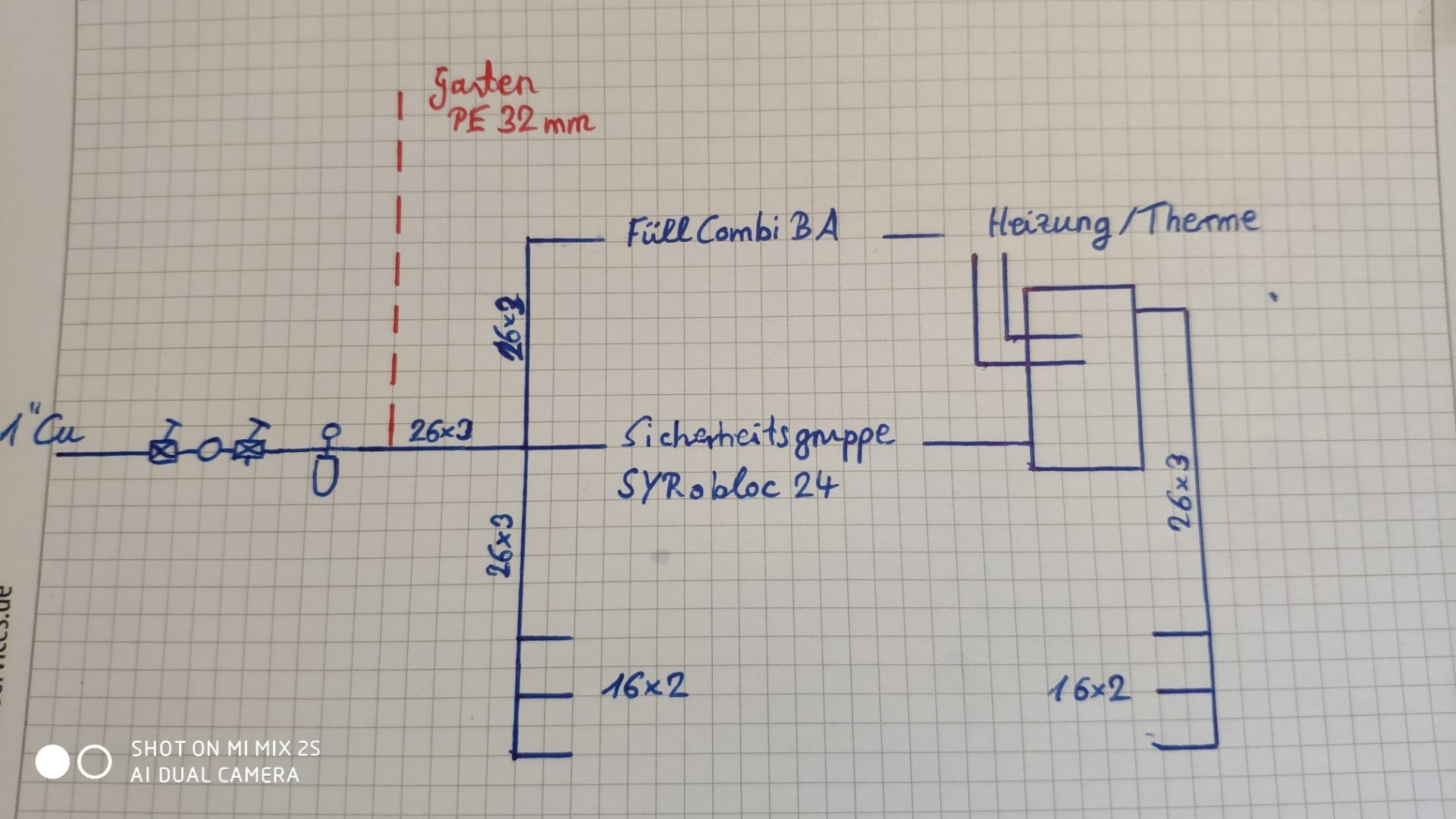

    wir sind gerade dabei unseren Garten neu anzulegen und möchten gerne eine Beregnungsanlage installieren bevor wir Rollrasen verlegen.
    Aktuell haben wir noch keine Außenzapfstelle am Haus. Unsere jetzige Installation habe ich einmal grob skizziert:
    Ich würde gerne nach unserem Druckminderer/Filter eine 1" PE Leitung 10m Richtung Terrasse legen und dort ein Magnetventil+Hahn anschließen.
    Diesen würde ich in definierter Höhe (Abstand zum max Wasserspiegel) in einen IBC einleiten und am unteren Ausgang das Wasser für die Beregnungsanlage via Kreiselpumpe entnehmen.
    In den Tank kommen dann Sensoren die den Füllstand unten/oben überwachen und das Magnetventil steuern.
    Darf man so eine Trennstation selber bauen oder stellt schon der Anschluß 10m Leitung bis zum Tank einen Fehler dar?
    Als Alternative habe ich fertige Trennstationen mit einem kleinen Zwischenbehälter gefunden, welche ich direkt im Keller anschließen kann?
    Da stellt sich mir die Frage, ob unser Hausanschluß mehr Wasser liefern kann als die Pumpe danach fördert?
    Habt ihr evtl ein paar Tipps, um eine saubere kostengünstige Lösung für unser Problem zu finden?

    Wenn konstruktiv sichergestellt ist, dass das Wasser im Behälter niemals und unter keinen Umständen den Frischwasserzulauf erreichen kann, spricht m.E. nichts dagegen. Voraussetzung: Alle trinkwasserberührenden Bauteile sind dafür zugelassen.
    Aaaaaaaber: Du hast es sicher selbst erkannt.Deine 10m Stichleitung entspricht nicht den Mindestanforderungen, weil sie die meiste Zeit des Jahres stagniert.
    Tipp: Bau Deine Trennstation direkt an den Anzweig (max.Länge der Stagnation 10 x di) und schlag die zehn Meter der Pumpendruckleitung zu.

    danke schon einmal für deine schnelle Antwort.
    Leider habe ich im Keller nicht den Platz um den IBC dorthin zu stellen, ansonsten wäre dies natürlich die beste Idee.
    Ich habe auch schon fertige kompakte Anlagen gefunden. Allerdings liegen solche Anlagen schon bei ca. 1500€.
    Gibt es evtl noch eine andere Idee, die 10m stagnierende Leitung gefällt mir auch nicht.

    Warum die Stichleitung??
    MEss mal den Druck des Hauswasseranschlusses. Das Magnetventil kannst du dann direkt in den Abzweig in den Keller setzen.

    Ich kann ja nur den Druck an der Hauswasserstation ablesen. Gerne würde ich direkt danach mal den Durchfluss messen, aber das geht ja erst dann wenn wir dort eine Verbindung schaffen.
    Wenn ich das Magnetventil im Keller direkt Bernau benötige ich ja einen Vorlagenbehälter auch in Keller, aus welchem die Pumpe ziehen kann.
    Hast Du dort ein Vorschlag für?

    Ich möchte ja Leitungswasser nehmen. Ich muß nur schauen, wie ich das installiere und dabei die ganzen Normen einhalten kann.

    Aber selbst eine 1" Stichleitung vom Keller bis dorthin (10m) darf ich lt. unserem Installateur so nicht installieren.
