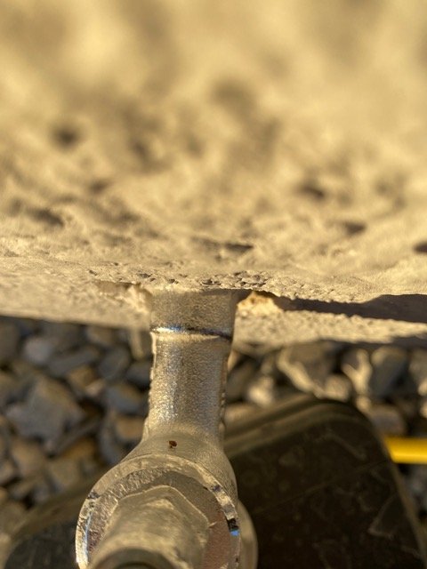

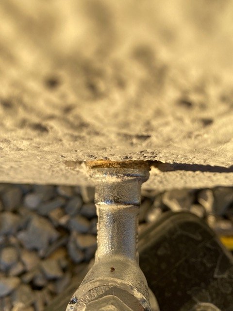

    aufgrund eines vermeintlichen Frostschadens an einem Außenwasserhahn wurde die Wand durch einen Sanitärinstallateur aufgeschlagen und der Wasserhahn repariert (neues Rohr + Wasserhahn). Daraufhin wurde die Wand von einem Stuckateur verputzt. Eine Woche später habe ich bemerkt, dass der Wasserhahn "etwas Spiel" hinter der Wand hat und dadurch auch der angrenzende Putz abfällt.
    Der Stuckateur meinte, der Sanitärinstallateur hätte den Wasserhahn hinter der Wand fixieren müssen (bspw. mit Lochband).
    Der Sanitärinstallateur meinte, das Spiel sei ganz normal und die Abplatzungen müsse man mit einer Rosette verdecken.
    Im Anhang zwei Bilder. Ein Bild, wenn der Wasserhahn an die Wand "gedrückt" wird und ein Bild, wenn am Wasserhahn leicht "gezogen" wird.
    Gibt es hierzu eine Norm aus der hervorgeht, wer für die Fixierung verantwortlich ist?
    Oder ist die Aussage des Sanitärinstallateurs so korrekt?

    danke für die Antwort. Gibt es dazu auch eine DIN oder Ähnliches? Der Installateur sieht es leider etwas anders.

    DIN 1988 Teil 2 irgendwo bei 3 rum.
    Bin da sehr vorsichtig mit Auszügen und Zitaten, die Beuteräuber mahnen da gerne ab.
    DIN kannst du in der Regel an fast jeder Uni Bibliothek gratis einsehen.

    Ja, oder Schellen Wandscheibe ...
    Nein , aber natürlich kommt da eine Rossette drauf, diese hat aber nicht die Funktion der Fixierung
