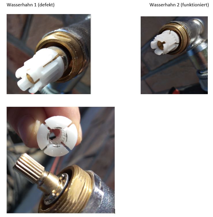

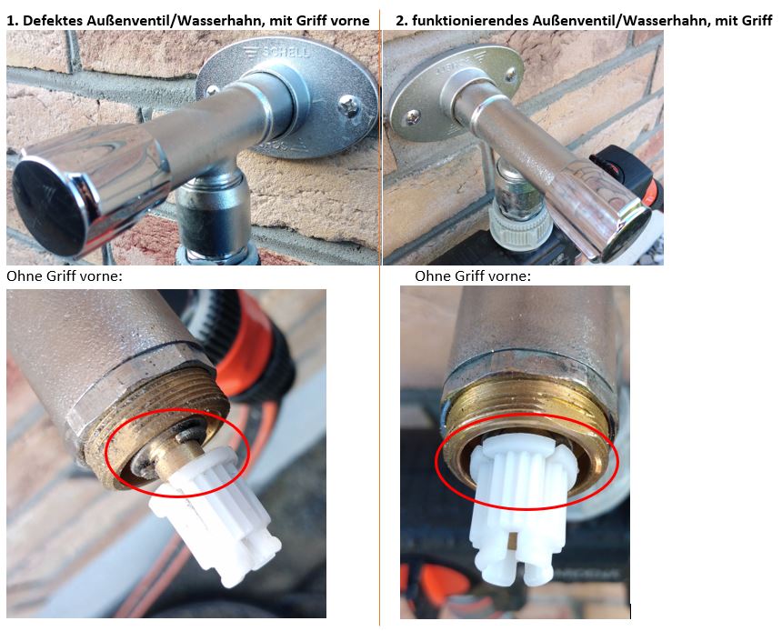

    wir haben zwei identische Außenwasserhähne (Modell: Polar II Außenventil von Schell) an unterschiedlichen Stellen außen an der Hauswand. In den letzten 7 Monaten haben diese soweit auch wunderbar funktioniert. Vor zwei Tagen drehte ich den Außenwasserhahn auf und bewässerte normale meinen Rasen über den angeschlossenen Schlauch. Anschließend wollte ich nach ca. 10 min den Außenwasserhahn wieder nach rechts zudrehen, wobei ich drehte und drehte, aber das Wasser weiterfloss. Ich als absoluter Laie im Handwerk hatte erst ziemlich Panik. Ich drehte dann nochmals den Griff nach rechts und zwar gleichzeitig mit etwas Druck gegen den Griff (Richtung Hauswand sozusagen). Dadurch schloss der Wasserhahn.
    Dieses Problem besteht weiterhin bei diesem einen Wasserhahn. Ich habe daher den Drehgriff bei beiden Wasserhähnen einmal zum Vergliech abgezogen und stellte fest, dass bei dem "defekten" Wasserhahn ein goldfarbenes Teil weit herausschaut (siehe auf dem Bild im Anhang rot markiert). Das Teil heißt vermutlich "Oberteil mit Spindel). Außerdem lässt sich das weiße Plastikteil ohne Widerstand nach rechts und links drehen, ohne dass etwas passiert. Wenn ich mit viel Druck das weiße Plastikteil wieder Richtung Hauswand/Richtung Wasserhahn drücke und drehe, kann ich das Wasser auf und zu drehen.
    Zum Vergleich: Bei dem funktionierenden Außenwasserhahn schaut das goldfarbene Teil nicht heraus und das weiße Plastikteil sitzt bombenfest, ohne Griff kann ich da nichts nur mit dem Hand drehen.
    Nun zur Frage: Ich habe schon laienhaft versucht, das weiße Plastikteil bzw. das goldfarbene Teil mit leichtem Druck "reinzuschieben". Hat nicht funktioniert. Ich habe auch nicht mit etwas doll dagegenen gehämmert, weil ich nicht weiß, ob dann irgendetwas brechen könnte..Hat jemand Tipps, wie ich das Problem lösen kann?

    Kurze Ergänzung, bin eben einmal schnell nach Hause, weil es mich nicht locker lässt:
    Das Kunststoffteil konnte ich beim defekten Wasserhahn abziehen. Es sieht nirgendwo beschädigt aus. Wenn es drauf ist, kann man es minimal nach hinten und vorne bewegen, es hat also ein sehr minimales Spiel nach hinten und vorne (wie beim funktionierenden Wasserhahn jedoch auch - wobei bei diesem das Teil eben nicht nach links und rechts zu drehen ist, wie beim defekten Wasserhahn, weil es fest sitzt).
    Beim funktionierenden Wasserhahn krieg ich zumindest mit den Händen das Kunststoffe nicht abgezogen, vermutlich weil mir hinten der Freiraum fehlt, der beim defekten vorhanden ist, um das Kunststoffteil richtig zu greifen.
    Wenn ich vorne bei beiden Wasserhähnen in das Kunststoffteil reinschaue, sieht es für mich so aus, als ob beide gleich auf sitzen, d.h. dass es für mich nicht so scheint, dass beim defekten Wasserhahn das Kunststoffteil nur bis zur halben Strecke aufgesetzt ist (siehe Vergleichsfoto).
    Ich bekomme das Teil beim defekten Wasserhahn auch zumindest mit normaler Fingerkraft nicht weiter auf das letzte Stück des Oberteils/Spindel geschoben. Wenn ich noch mehr drücke, habe ich Angst, dass es bricht..

    Das Plastikteil ist ausgenudelt und muss ersetzt werden

    Dann muss ja einer mit viel Kraft das Ding zugedreht haben bis die Zähne überdrehen.

    Mich irritiert etwas, dass beide Plastikteile (heißen wohl Rastbuchsen) auf beiden Außenwasserhähnen gleich viel von dem goldfarbenen Teil bedecken. Sorry für die Laiensprache. Also ich kann auch das vermutlich defekte Plastikteile auf den ersten Wasserhahn komplett raufdrücken, nur es kann dann eben ohne Kraftaufwand nach links und rechts gedreht werden, was bei dem anderen nicht der Fall ist. Bei dem anderen Wasserhahn scheint aber das goldfarbene Teil nicht so weit raus zu gucken, was man auf dem ersten Vergleichsbild sieht, wo beide Plastikteile soweit wie möglich/gleich weit aufgesteckt sind.
    Auf jeden Fall habe ich auch vorhin den Drehgriff vom "funktionierenden Wasserhahn" ab und auf den "defekten Wasserhahn mit dem ggf defekten Plastikteil" angeschlossen. Es besteht dann aber daselbe Problem: Beim Drehen (egal nach links oder rechts) passiert gar nichts, es ist kein Widerstand spürbar und es läuft kein Wasser. Je öfter ich es aktuell mache, desto mehr muss ich gefühlt den Griff Richtung Wasserhahn beim Drehen drücken, damit Wasser fließt.
    Ich kaufe morgen neue Rastbuchsen und werde berichtet, ob es daran lag.

    Auch einem Laien ist zuzumuten, dass er mal mit einem Lineal die Längen misst und nicht von scheinen fabuliert und dass das "goldfarbene Teil" die Spindel ist, wurde Dir auch schon gesagt.
    Ebenso dürfte doch inzwischen klar sein, dass die Buchse innen überdreht ist und es absolut keinen Sinn hat, mit einem anderen Griff rumzumurksen.
    Mach die neue Buchse drauf und dreh in Zukunft vorsichtig zu.

    Auf jeden Fall hattet ihr recht, es war die Buchse, nach dem Austauschen geht wieder alles. Danke!
