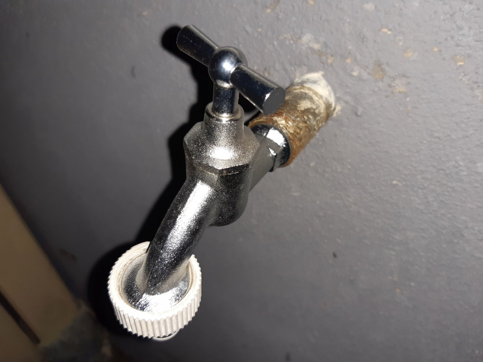

    nachdem der Außenwasserhahn tropfe habe ich diese ausgetauscht.
    Zuerst dachte ich das Tropfen damit beseitigt zu haben, zumal der vorige Außenwasserhahn am Gewinde gebrochen war (was ich beim Versuch diese rauszuschrauben feststellen musste)

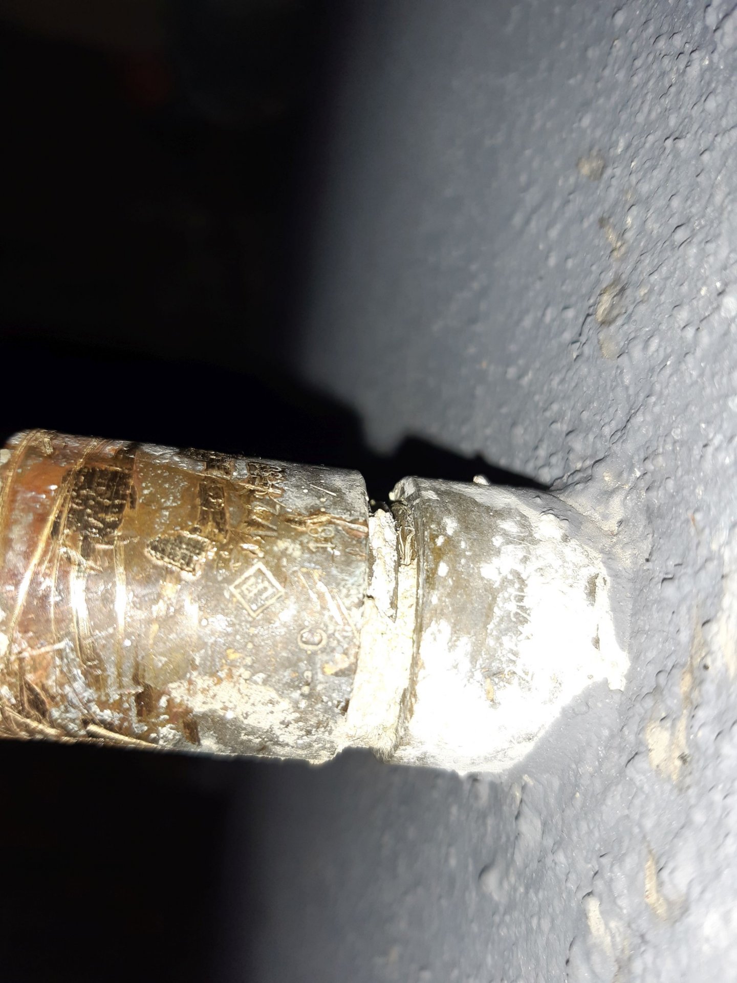

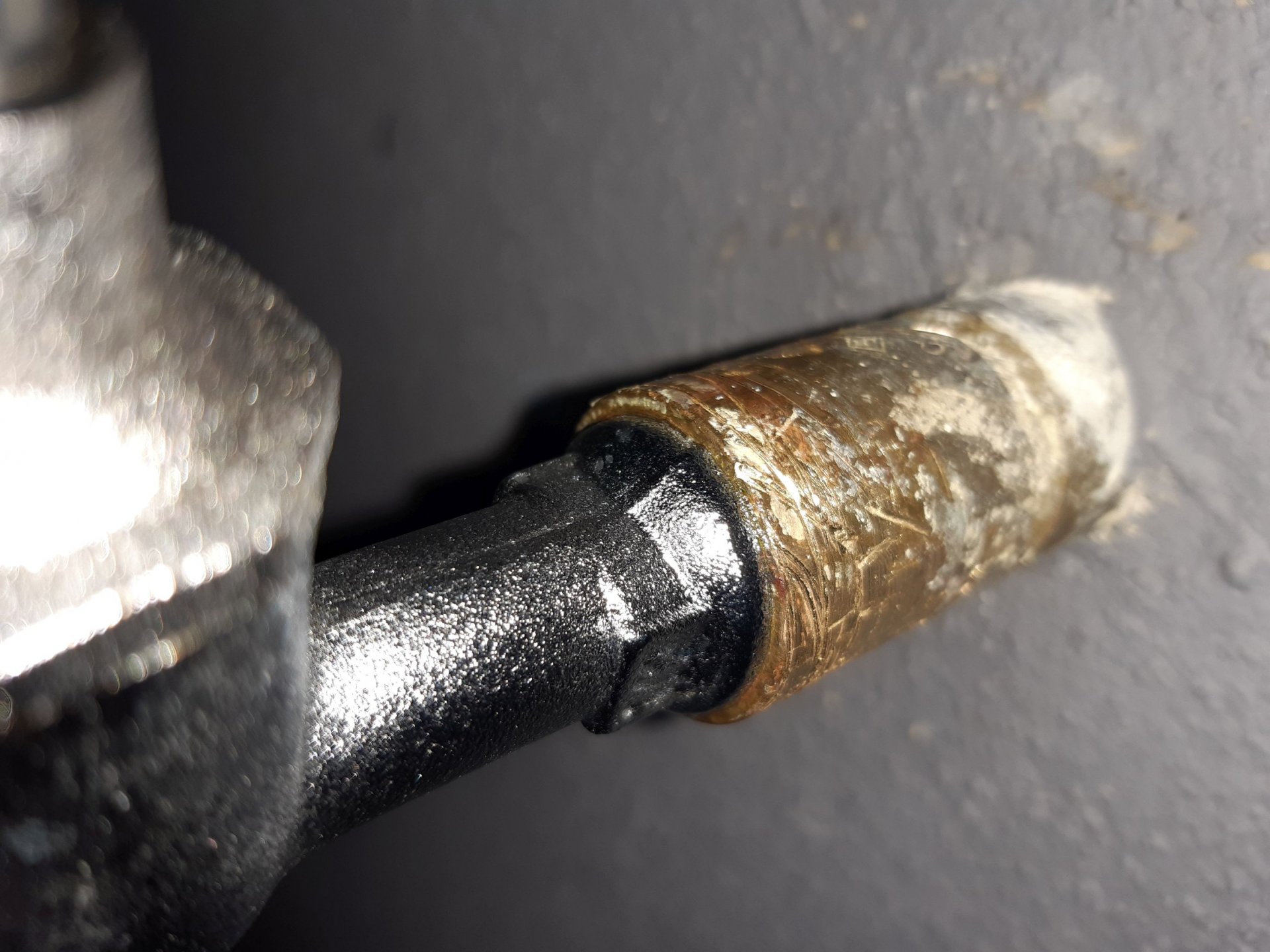

    Der neue Außenwasserhahn tropf aber weiterhin, insofern müsste es am Verbindungsstück liegen, an der Verbindungsstelle kommt auch die Feuchtigkeit her.
    Ich habe versucht das Verbindungsstück mit einer Rohrzange zu entfernen (also rauszudrehen), was aber nicht ging, wobei ich mit beiden Griffen der Rohrzange von außen zugriff.
    Wäre es sinnvoller wenn ich mit einem Griff von innen (also in das Gewinde) greifen würde und mit dem anderen Griff von außen.
    Oder wäre ein anderes Werkzeug oder ein anderes Vorgehen besser?

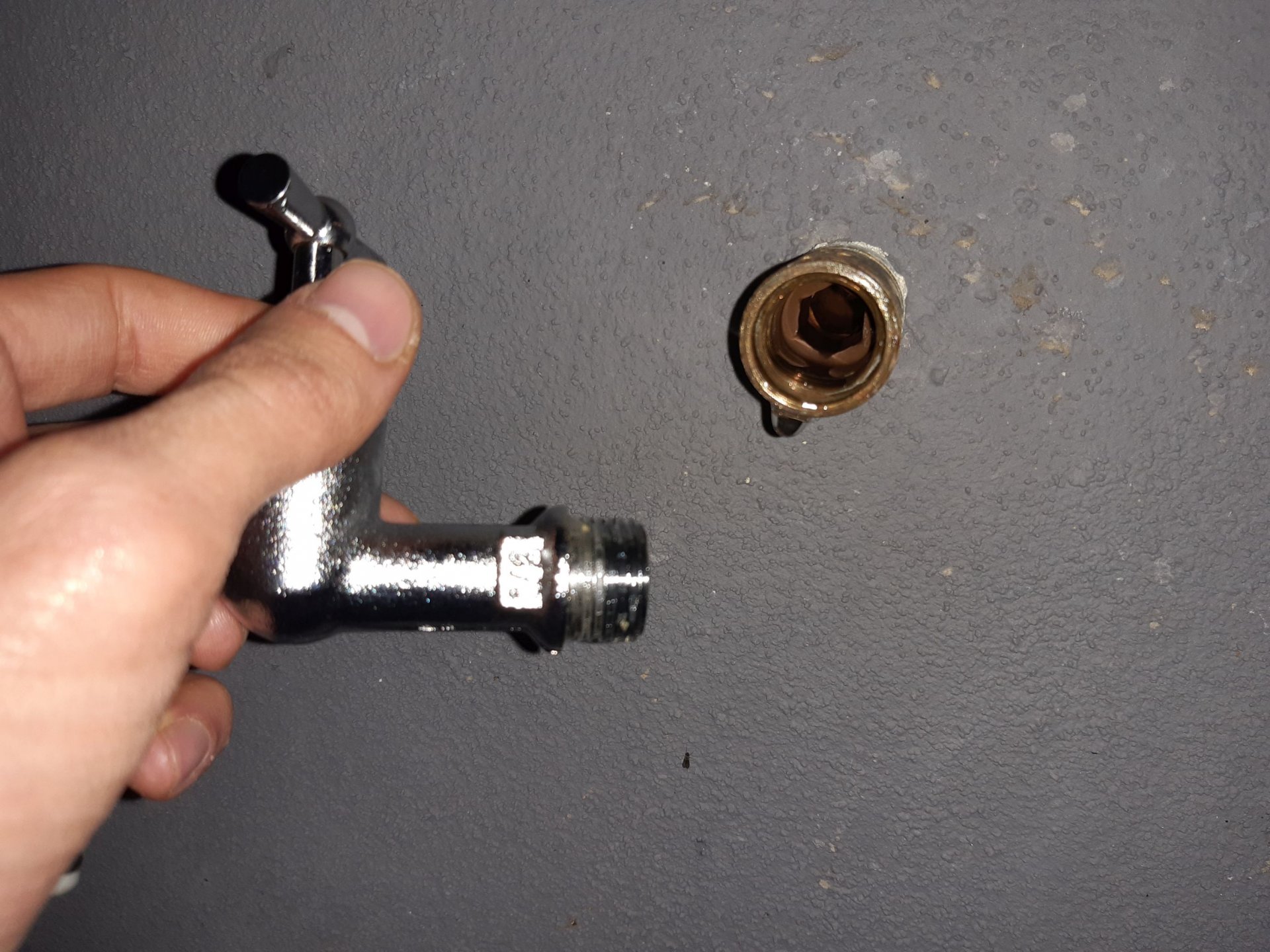

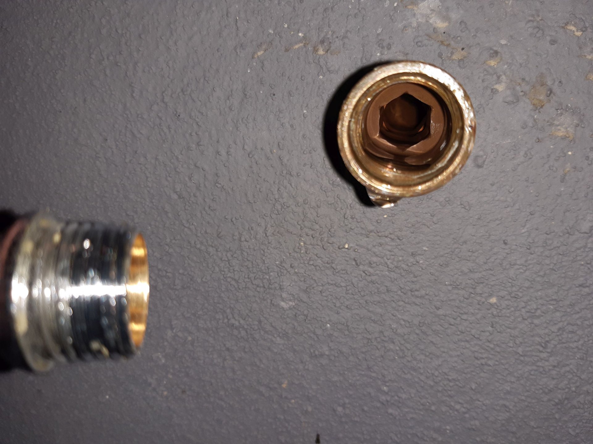

    Das Verbindungsstück ist eine hahnverlängerung und den nötigen inbus hast du doch sogar fotografiert

    Mit was wurde der Wasserhahn eingedichtet? Falls du Teflonband genommen hast, das verzeiht nichts. nicht 1mm darfst du zurück drehen

    Nimm Hanf und Aqua fermit
