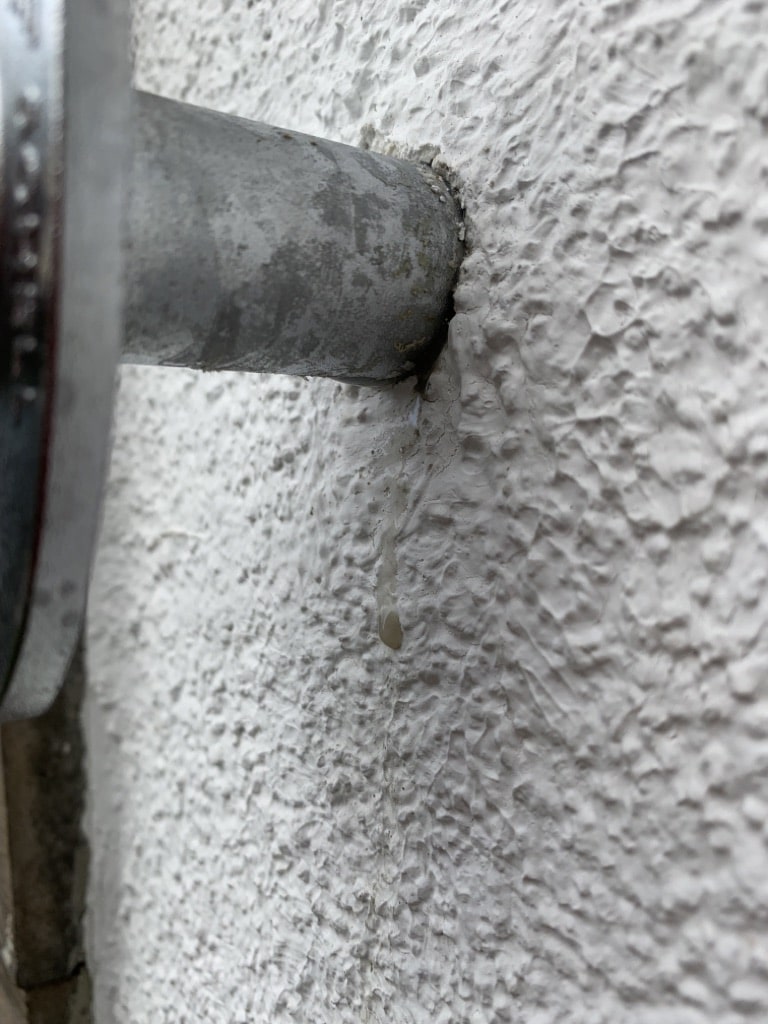

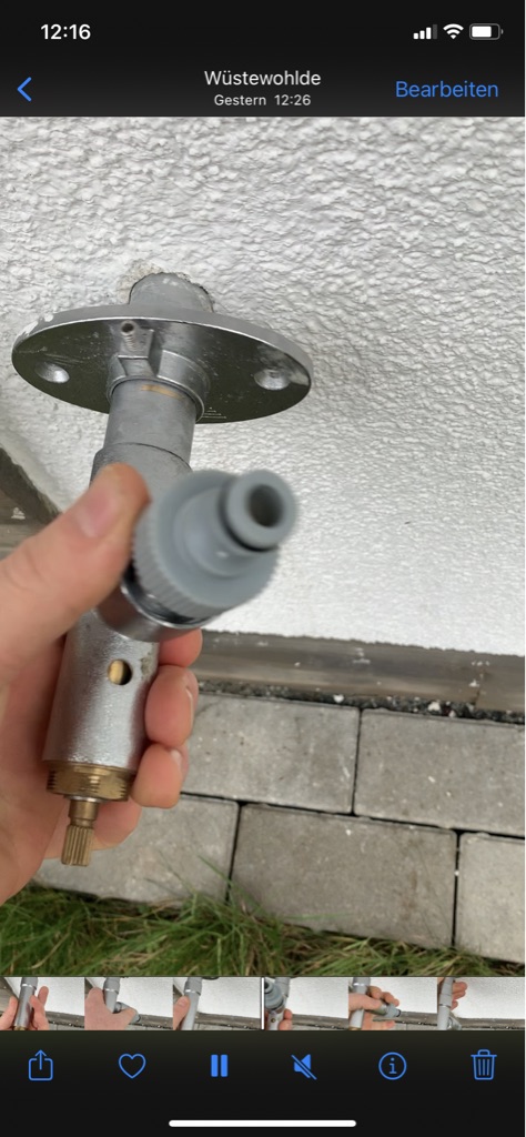

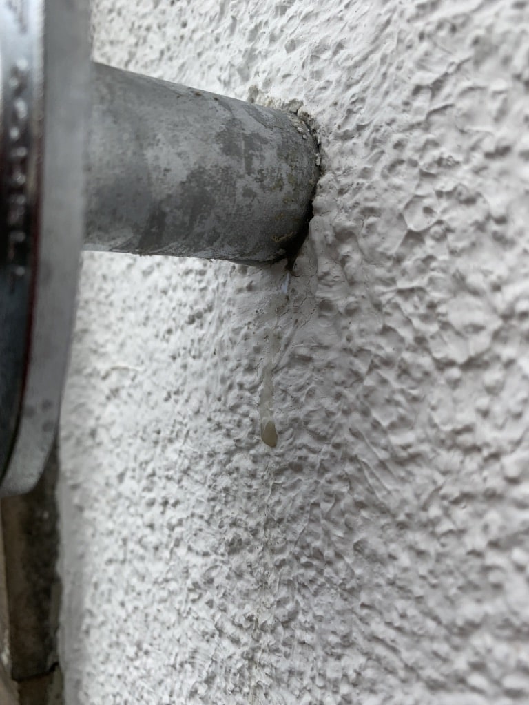

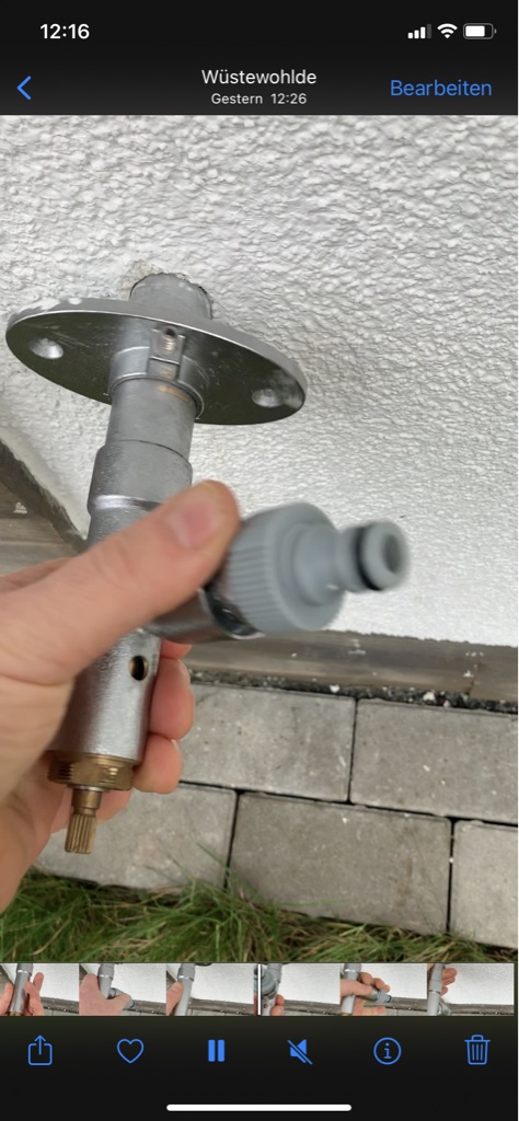

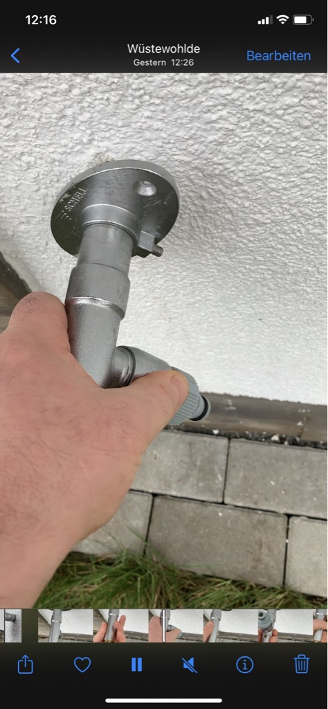

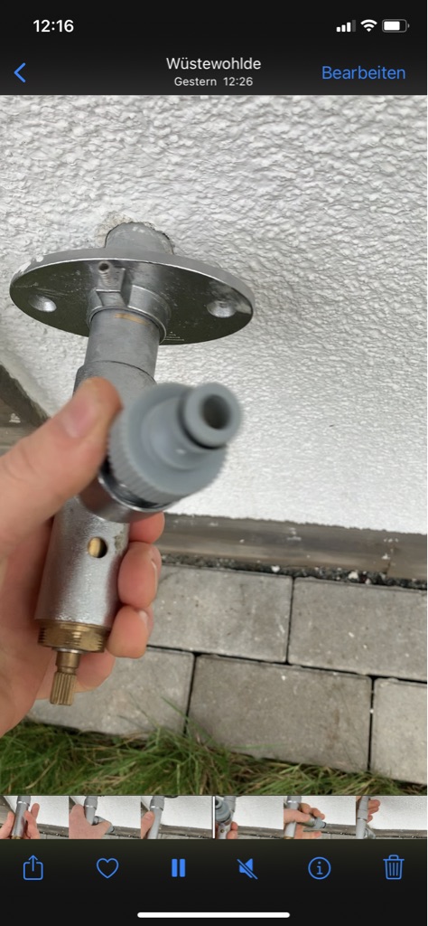

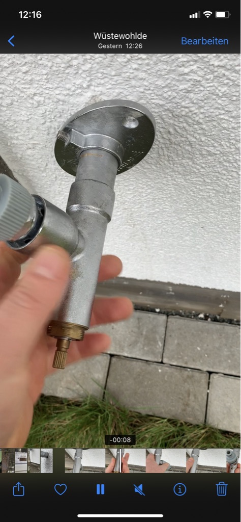

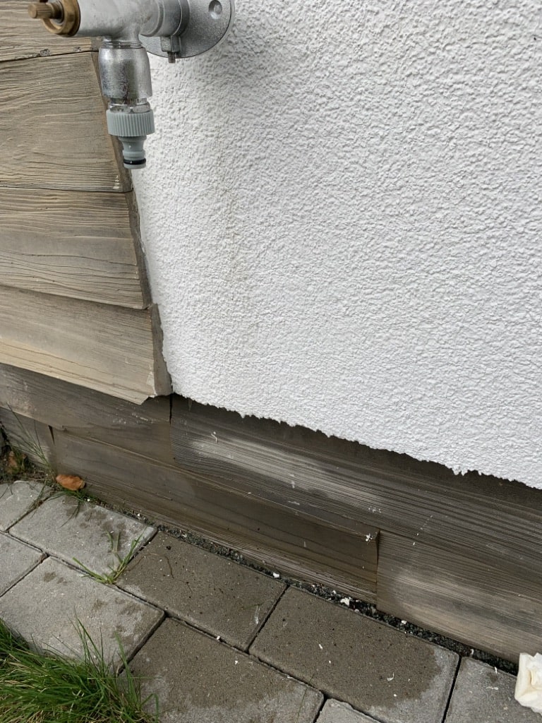

    Guten Tag alle zusammen,
    ich hoffe mir kann einer ein paar Tipps geben was da mit dem Wasserhahn los ist.
    Wasserhanh ist von Schell, 2 Jahre alt, ich gehe direkt davon aus das es ein Frostschaden hat, GartenSchlauch war dran, Wasser war an.
    Fassade ist WDVS, Tröpfchen kommen nach außen aus dem Bereich zwischen Wasserhahn und Dämmung.
    Mauerwerk ist sicherlich drinne auch Feucht da
    Drinnen am Fliesensockel Feuchtigkeit zu sehen ist.
    Was ich nicht verstehe warum sich das Ganz Teil dreht , alles komplett , die Ganze Armatur was in der Mauer sitzt dreht sich.
    Im Haus müsste doch ein Rottguss Teil sein wo man so ein Wasserhahn von außen durch die Wand verschraubt oder? Wenn ja dann müsste es genau da undicht sein, es könnte auch das durchdrehen erklären.
    jemand noch andere Idee?
    ich will mich unnötig Drinne die Kücheschränke abbauen.
    Dankeschön

    Ist es denn ein frostsicherer Außenwasserhahn? Bitte Fotos.

    [​IMG]Ja Frostsicher, es müsste der Polar 2 sein.

    Was genau dreht sich alles?

    Das ganze Komplett alles bis ins Mauerwerk.

    Also laut technischer Zeichnung gibt es hier von außen und von innen jeweils eine Rosette, welche das Rohr fixiert. Außen ist sie schonmal nicht angeschraubt (wegen WDVS nehme ich an?), dann müsste sie ja wenigstens innen am Mauerwerk fixiert sein. Wie sieht der Anschluss denn von innen aus? Ggf. ist da auch die undichte Stelle.
  7. #7 Fred Astair, 01.02.2022
    12.644
    6.513
    Dann hat sich auf der Wandinnenseite die Rohrhülse vom Ventil gelöst.
    Da wirst Du nicht umhinkommen, das Ventil von innen freizulegen. Ob Du dafür das Schrankunterteil abbauen musst, oder ob es reicht in den Schrank reinzukriechen, hängt von der Lage der Seitenwände ab.

    Wie es von innen ausschaut kann ich jetzt nciht mehr sagen, Sanitätyp hat alle unterputz Arbeiten es schon vor 2 Jahre fertig gemacht, Rest des Hauses alles selber 2 weitere Jahre. Dass der Typ irgendwas Vergessen hat zu Verschrauben/Fixiren kann ich mir gut vorstellen, als er nach seine aussauge fertig war fehlte das HT Rohr der am Rohboden liegt für die Küche, wieder selbst gemacht rest kontrolliert alles gut.

    Ja denke ich auch, der schrank muss weg, putz runter.

    Du hattest also den, vermutlich aufgewickelten, Schlauch am Hahn gelassen, nachdem Du das letzte Mal Wasser gezapft hast?
    Dann kann durchaus die Rohrhülse, durch die das Wasser vom Ventil nach außen läuft gebrochen sein.
    Trotzdem hat Dich die Frostschutzarmatur vor Schlimmerem bewahrt und das Wasser läut nur daneben, wenn Du den Hahn aufdrehst?
  11. #11 Kostaki, 01.02.2022
    Kostaki
    Kostaki
    01.02.2022
    Nö, hier Tropft es aber auch wenn Wasserhahn zu ist. So habe ich gestern Haupthahn abgesprerrt. Das Prüfe ich aber gleich noch mal zu sicherheit.

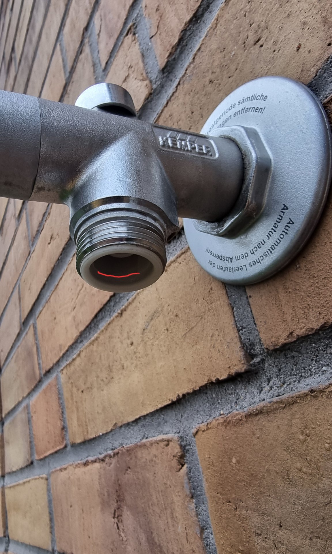

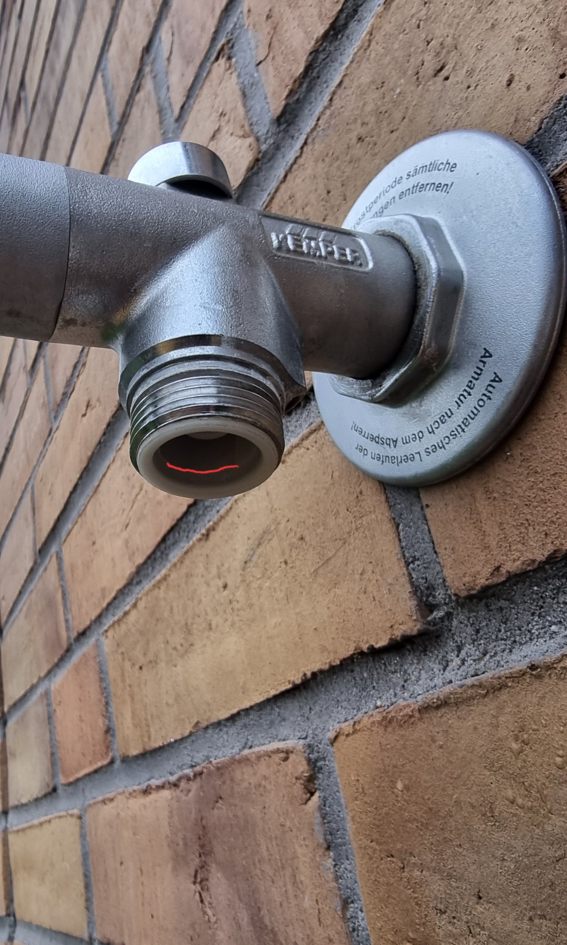

    Wie viel, oder wie lange kann denn da noch Restwasser kommen? Hatte unseren Hahn (Kemper) zuletzt ende Dezember an, als wir hier noch 8 Grad hatten. Seither zu.
    Bei uns sammelt sich da jetzt immer noch etwas Wasser auf der Innenseite vom Entlüfter. Nach 3 Wochen noch. Gut, zwischendurch hat es gefroren.
    Kann das Restwasser immer noch aus den Rohr sein, oder ist der leicht undicht?
    Wird eigentlich nicht fest angezogen.

    Wie jetzt? Zeig doch mal die "Innenseite vom Entlüfter".
    Wenn die Rohrhülse nicht, wie in der Montageanleitung beschrieben, mit Gefälle nach außen eingebaut wurde, kann das Wasser nie vollständig ablaufen.

    An der rot markierten Stelle ist es feucht.
    Habe den Hahn zuletzt vor 3 Wochen an gehabt.
    Dort ist es feucht. Wische ich das trocken, ist es am nächsten Tag wieder feucht.
    Temperatur draußen ist aktuell - 4 bis +6 Grad. Luftfeuchtigkeit über 90 Prozent.
    Is die Frage, ob das noch Restwasser ist, oder Kondensat aus der Luft, oder eine Undichtigkeit.

    Nehmen wir mal eine Undichtigkeit an. Kann es dadurch im Winter zu einem Frostschaden kommen, oder nicht, weil das Rohr ja nicht komplett mit Wasser gefüllt ist?
  19. #19 Fred Astair, 13.01.2024
    12.644
    6.513
    Meine Fresse, wer kontrolliert die Innenseite eines Wasserhahns?
    Stell nen Eimer drunter. Wenn der morgen voll ist, ists ne Undichtigkeit.
    Und ja, wenn das Rohr mit Steigung statt mit Gefälle verbaut wurde, kann das Wasser darin gefrieren und (weiterer Konjunktiv) kann es zum Schaden kommen.
