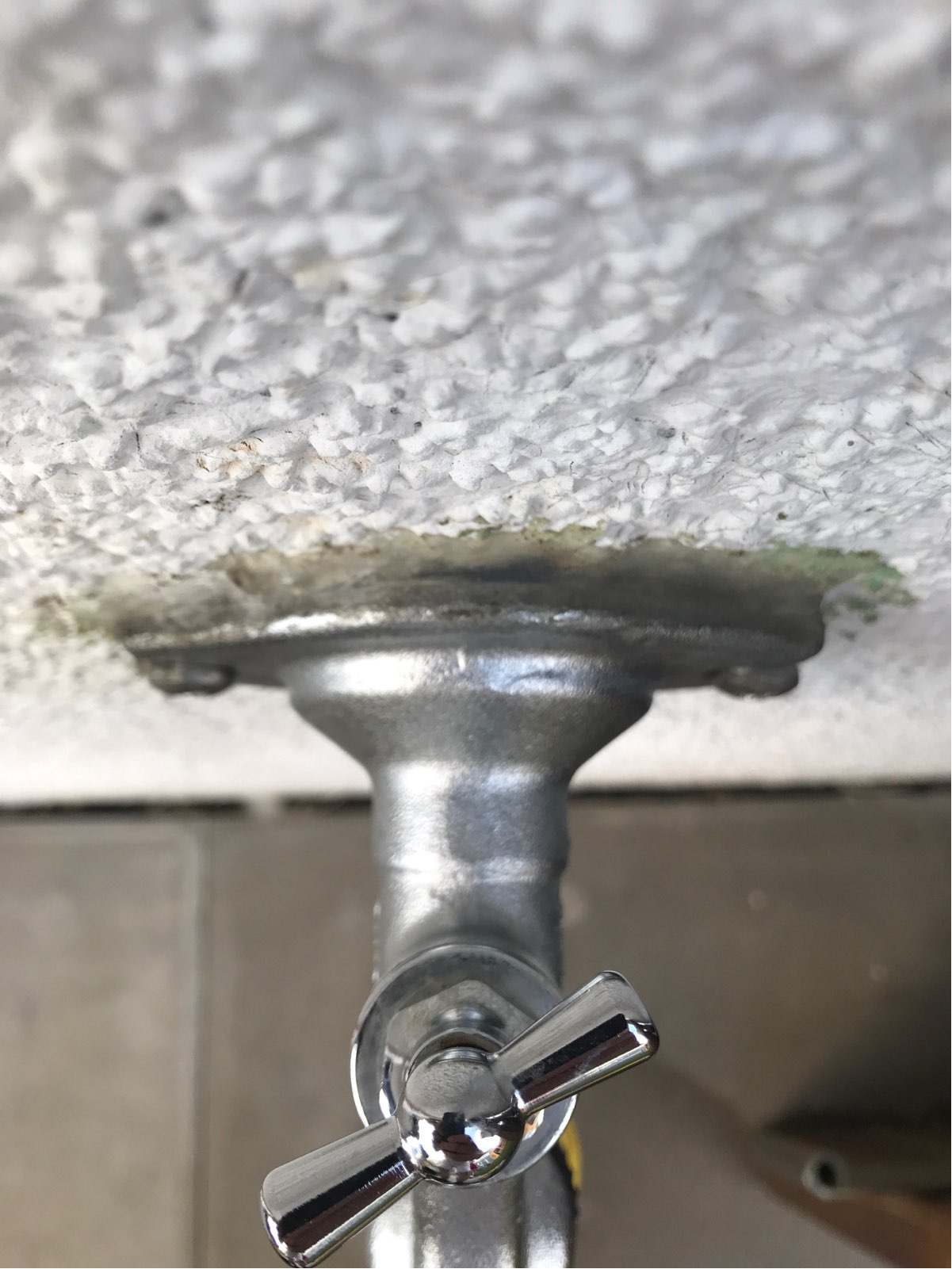

    anbei ein Foto von unserem Außenwasserhahn. Dieser steht auf der rechten Seite deutlich von der Fassade ab. Vermutlich deswegen wurde er auch vom GU fett mit Silikon eingeschmiert. Dieses löst sich teilweise ab, schmiert und verfärbt sich grün. Bei den Nachbarn (baugleich) liegt der Hahn sauber an der Fassade an und man sieht keinen solchen fetten Silikonfilm.
    Daher meine Frage: Ist dieser Hahn fachgerecht montiert, wenn er nur auf einer Seite sauber anliegt?

    Also ob der absteht kann ich nicht eindeutig erkennen.
    Ist es überhaupt ein frostsicherer Außenwaserhahn?
    Da gibt es sicher keine Norm und aufgrund des Putzes wird das auch nicht planeben sein können.
    Ob man da nun Silikon reinschmieren sollte......
    Geschmackssache

    Schön ist natürlich anders und Silikon hat dort eigentlich nichts verloren...das lässt sich immer so schlecht überstreichen...:Brille
    Und wenn doch...dann Sanitärsilikon in weiss.
    Ich würde das "Geschmiere" entfernen und Strukturacyl nehmen...
    Zum schiefen Hahn. Wenn der wirklich (minimal) schief ist, kann ja nur das Wasserrohr, welches aus der Wand kommt, schief sein, denn der Hahn wird ja lediglich aufgeschraubt und hat keine Korrekturmöglichkeiten.

    Also Abstehen tut er rechts so ca. 3 bis 4 mm. Links liegt er direkt an. Frostsicher ist er auch.
    Mir gehts eigentlich weniger um die Optik (stört mich aber auch) als um die Abdichtung gegen eindringende Nässe. Kann durch den (zu großen) Abstand nicht Wasser in die Fassade eindringen? Ich habe schon ein Problem damit, mich stets um dieses Siklikon kümmern zu müssen, wenn es fachgerecht gewesen wäre, denn Hahn direkt und gerade an die Wand zu machen. Dadurch habe ich einen Aufwand, der bei ordnungsgemäßer Ausführung nicht entstanden wäre.
