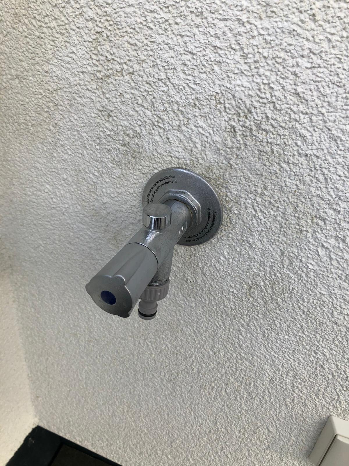

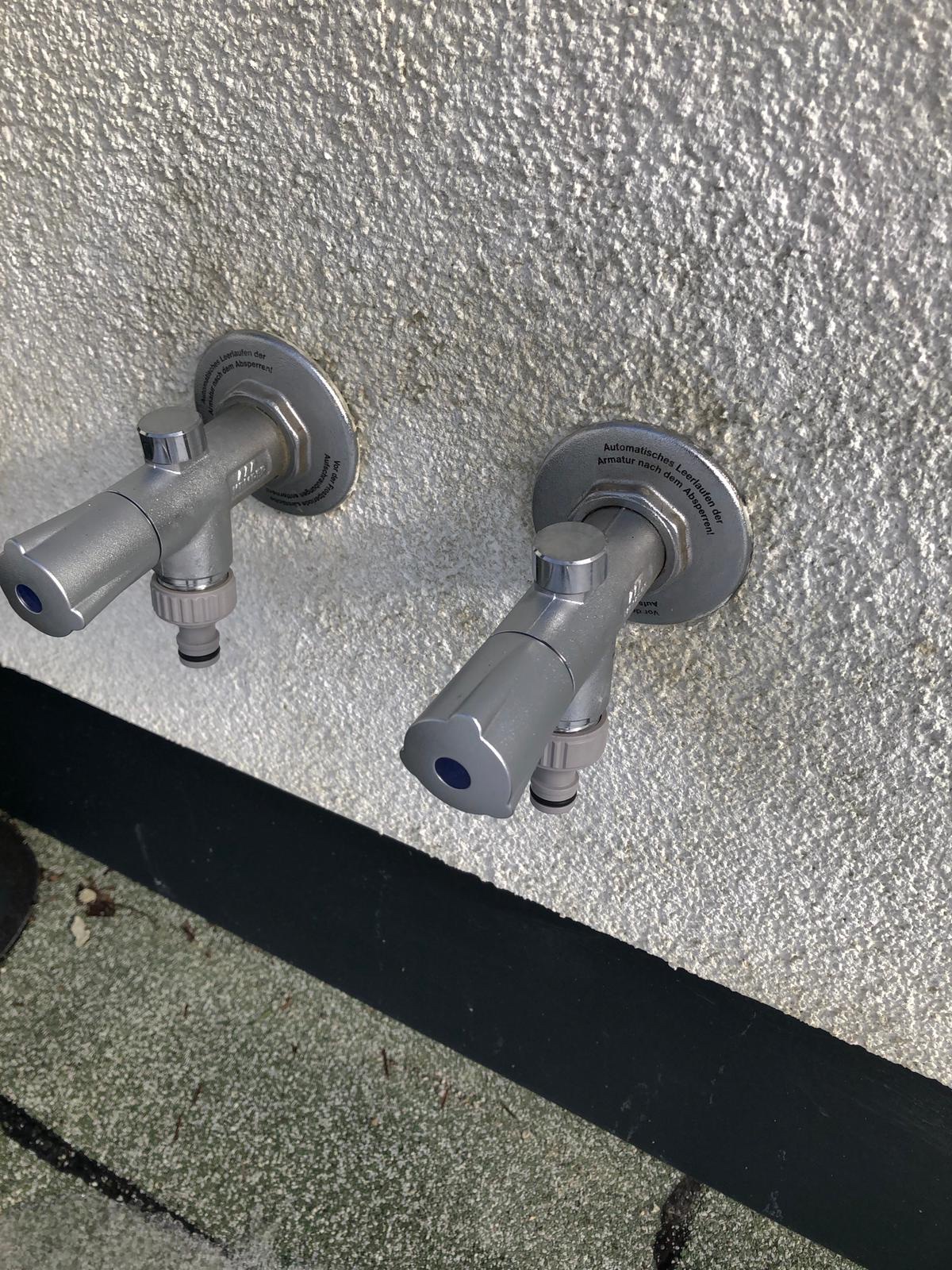

    ich habe das Problem das ich an allen 4 Außenzapfstellen, kreisrunde Verfärbungen (siehe Foto), auf dem Putz habe.
    Die Wasserleitungen wurden bereits abgedrückt und sind dicht.
    Die Montage der Außenzapfstellen ist auch mit Gefälle, damit kein Wasser in der Leitung stehen kann.
    Hat schon mal jemand das gleiche Problem gehabt und kann mir einen Hinweis auf die Ursache geben?

    ist das WDVS? Also so Styropurplatten an der Fassade?

    Hast Du evtl. ein Foto vom Zustand vor dem Aufbringen der Armierung und vor dem Putzen? Ist da evtl. eine Art Manschette eingearbeitet?
    Habe so etwas noch nie gesehen. Bei mir sind die gleichen Frosties im weiß verputzten WDVS verbaut.

    Wenns bei allen vier so ist, wirds wohl etwas Überputztes sein, was durchfärbt.
    Dichtmanschetten sind in dieser Position eigentlich nicht erforderlich. Zwischen Schraubrosette und Putz kommt die beiliegende Moosgummischeibe und das wars. Mit Holzhäusern kenne ich mich nicht aus.

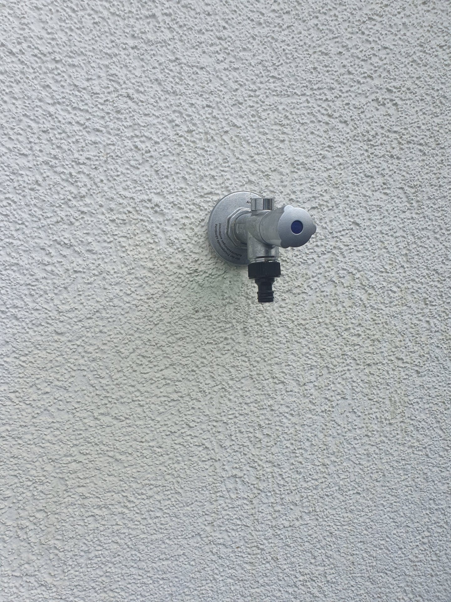

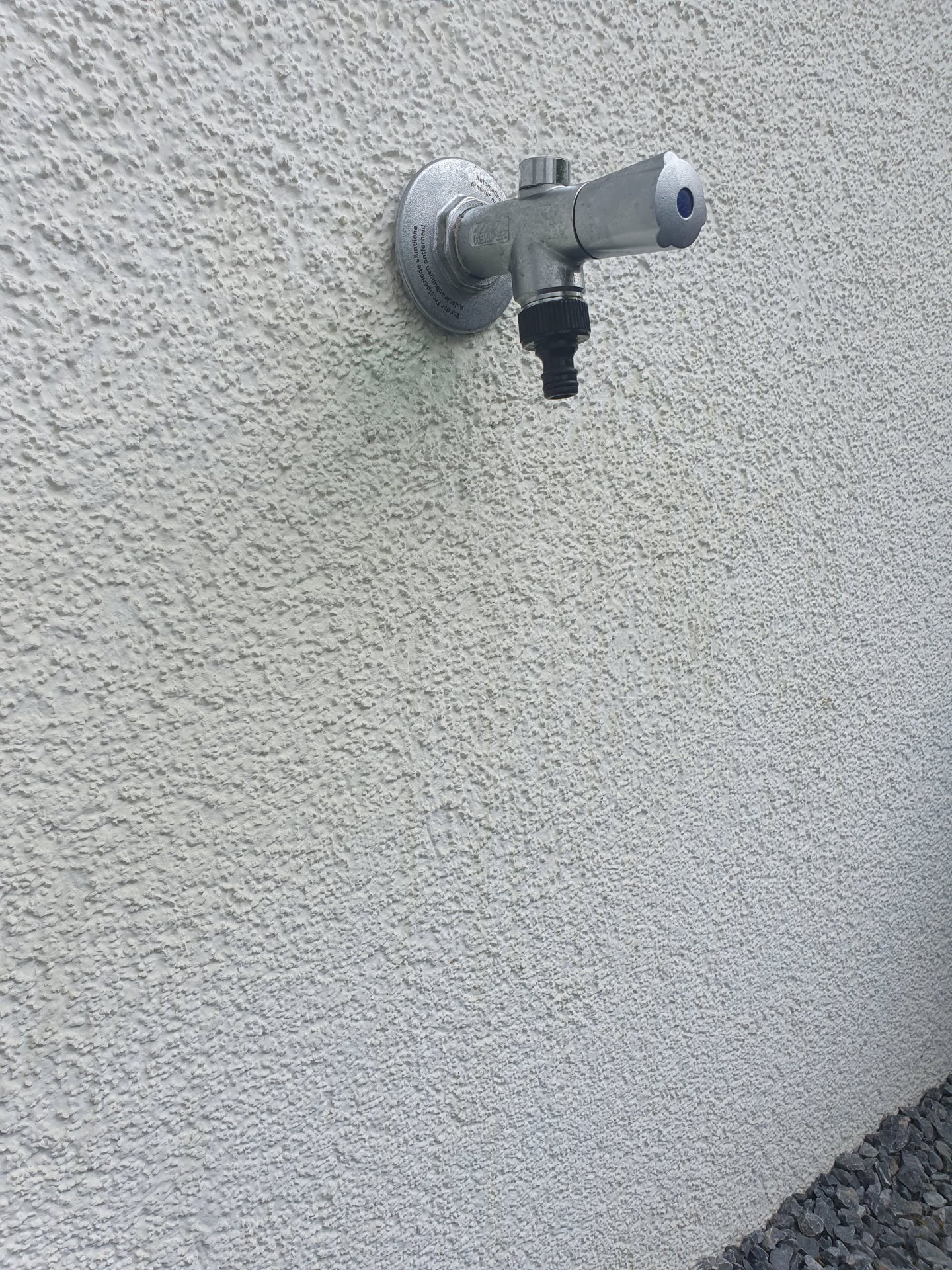

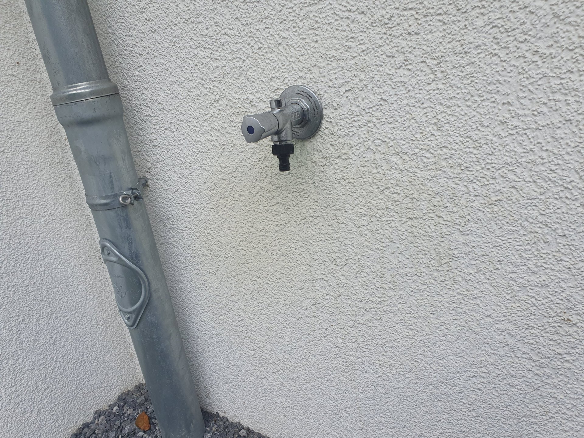

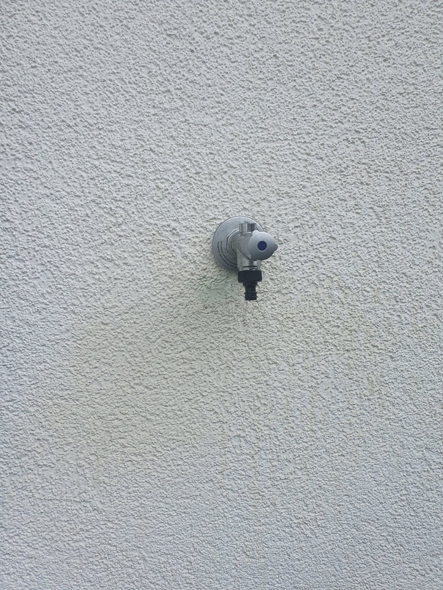

    Zeig bitte mal alle 4 aus der selben Position, dann erkennt man evtl. ob da "System

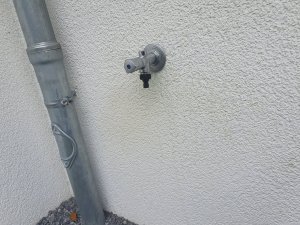

    Hier sind alle Zapfstellen. PHOTO-2021-02-10-19-30-56.jpg 3d7f73c8-b543-426d-a006-54a7ff0390b1.JPG PHOTO-2021-02-10-19-30-58.jpg PHOTO-2021-02-10-19-30-57.jpg

    Das sieht ganz nach einer systemischen Ursache aus. Das Geheimnis dürfte direkt unter dem Putzträger liegen.
    Vermutlich eine Art Dichtmanschette aus bituminösen Material. Ich würde aus der Not eine Tugend machen und einen grauen "Zier"kranz um die Frosties malen. Nach dem Motto: "Dat muss so"
    Mal was anderes: Bist Du ein Wasserfetischist? ;)
    Ich hoffe mal, die Leitungen zu den Zapfstellen sind gut durchgeschleift und werden somit ständig gespült.
    Meine liegen in den Zuleitungen zu Dusche und Spüle und sind somit ständig in Benutzung.

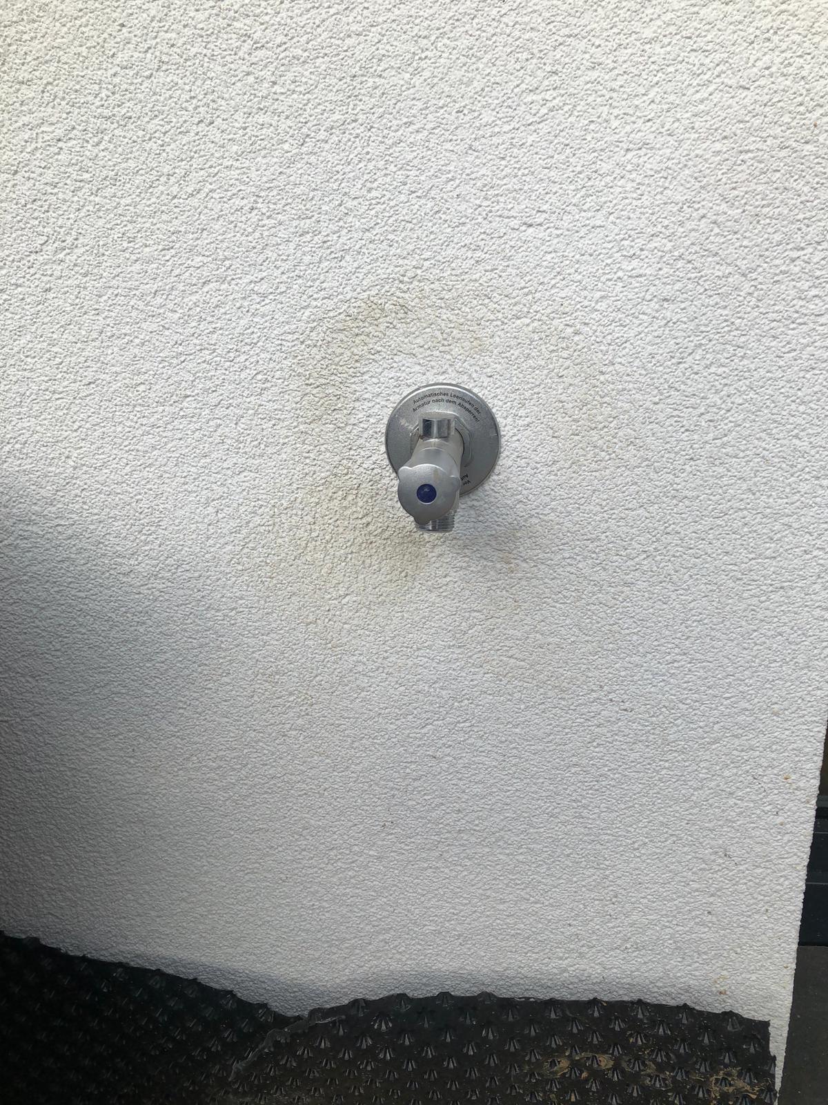

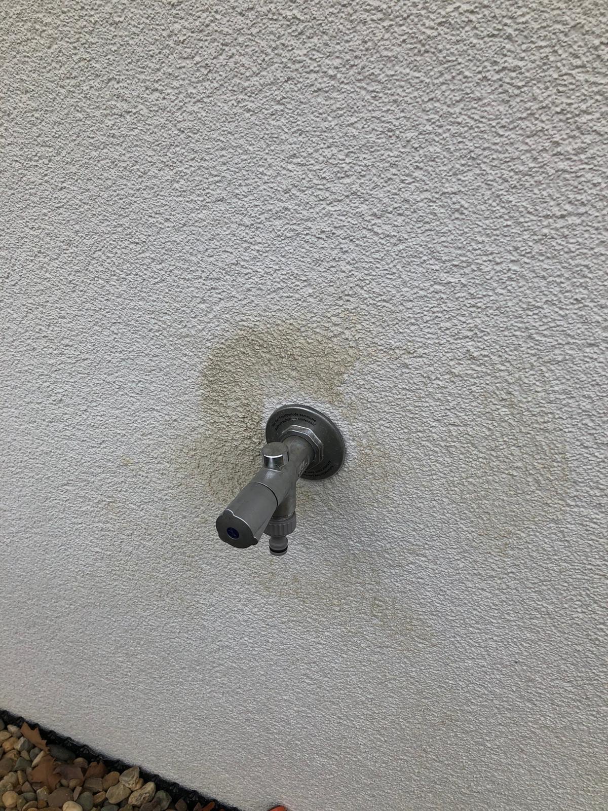

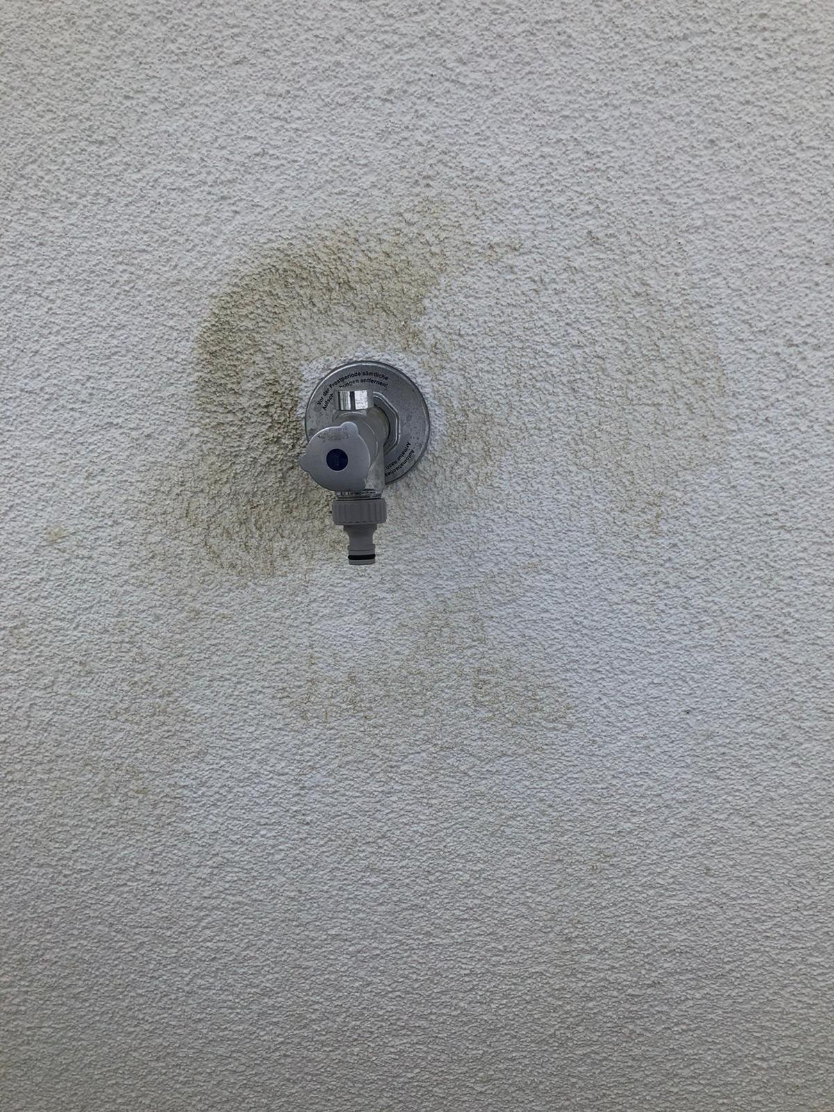

    Gibt es hierzu bereits eine Lösung bzw. steht die Ursache mittlerweile fest?
    Habe nämlich ein ähnliches Problem (siehe Fotos)!

    Hallo, ich bin auf diesen Beitrag gestoßen, weil ich das gleiche Problem habe. Kurz nach Fertigstellung verfärbte sich der Putz am Außenwasserhahn und wir dachten es sei Dreck durch die Benutzung der Bauleute. Aber nun nach 3 Monaten wird es schlimmer.
    Konnte denn hier schon jemand die Ursache finden? Wie ging es bei euch weiter?

    Ich könnte mit vorstellen, dass es Kondenswasser ist. Das Wasser ist kalt, Wasser aus der Luft kondesiert dann auf der Leitung und die Feuchtigkeit zieht in die Dämmung. Ist aber nur geraten. Würde aber die Symmetrie erklären.
