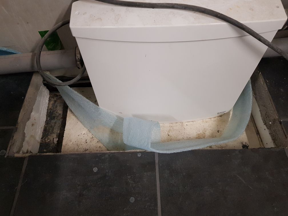

    beim Neubau des Hauses musste auf Grund eines Planungsfehlers recht spontan eine Hebeanlage, bzw. die Aussparung dafür im Estrich ergänzt werden.
    Jetzt steht in dieser Aussparung die Hebeanlage für Waschmaschine und Dusche und verrichtet auch fleißig ihren Dienst.
    Was ich allerdings schon seit einiger Zeit angehen muss, ist die richtige Abdichtung dieser Aussparung. Gerne würde ich das nur einmal machen und dafür dann aber richtig und dauerhaft dicht. Die Wahrscheinlichkeit, dass was passiert ist zwar relativ gering, aber dafür ist der Schaden umso größer, wenn dort Wasser rein läuft.
    Wie dichte ich das ganze nun fachgerecht ab?
    Dazu habe ich schon etwas gesucht und folgendes gefunden (vom Pfusch wie abgeschnittene Mörtelwanne und Silikon mal abgesehen), wobei mir aber ein paar Details fehlen:
    1. Option:

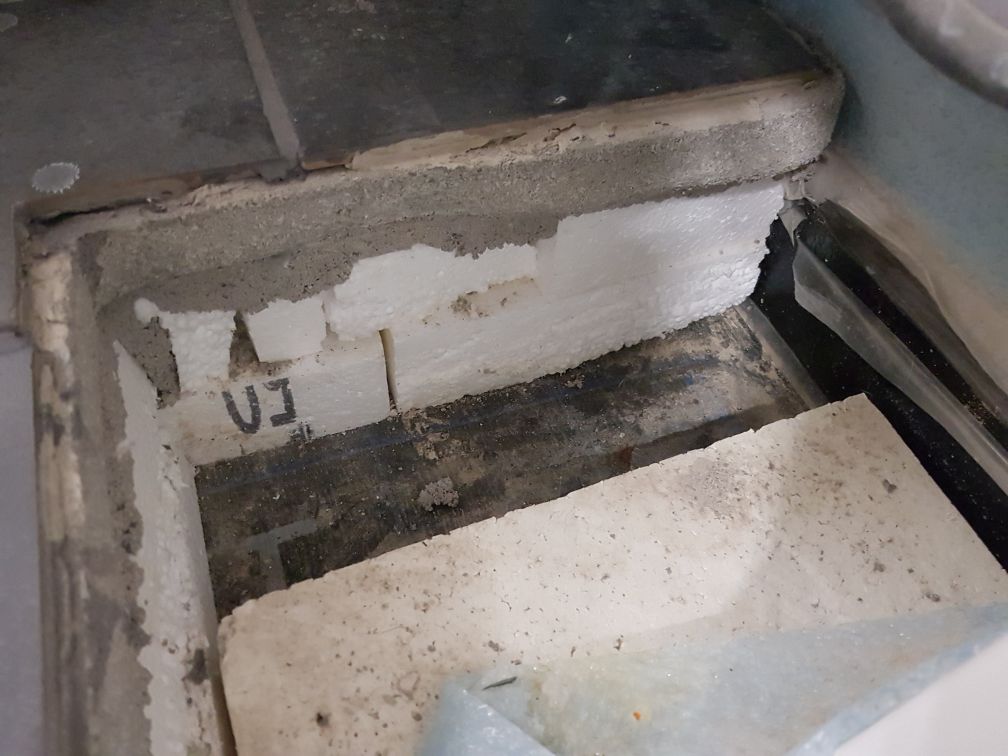

      Seitliche Unebenheiten vom Styropor und des Estrichs mit Ausgleichmörtel egalisieren. Dann Dichtschlämme, bzw. Abdichtungsbahn mit Dichtbändern und Formteilen verkleben und dann fliesen.
    2. Option:
      Seitliche Unebenheiten grob glätten und dann Wediplatten mit Fliesenkleber auf das Styropor kleben. Diese wiederrum innen wie in 1. abdichten und auch fliesen.

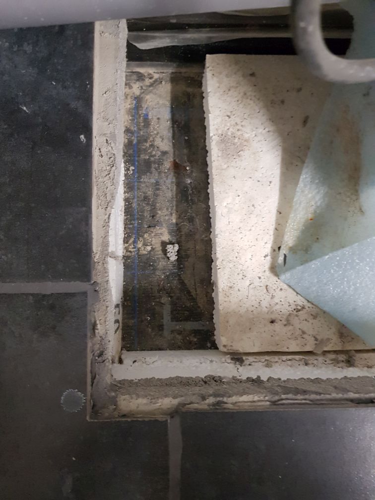

    Nun zu den Problemen:
    • In den Beschreibungen der Ausgleichsmörtel habe ich keinen gefunden, der explizit auf Styropor angebracht werden kann
    • Ich habe Bedenken, dass der Ausgleichsmörtel nicht flexibel genug ist.
    • Richtig egalisieren werde ich das Styropor wahrscheinlich nicht können. Wie stelle ich also eine vollflächige Verklebung der Wediplatten sicher?
    • Was muss ich bei der schwarzen Wand- und Bodenabdichtungsbahn beachten? Da sollte ich wahrscheinlich nicht direkt Fliesenkleber aufbringen oder?
    Oder sollte man das Ganze doch komplett anders lösen?
    Hier sind noch 3 Fotos zum besseren Verständnis.
    Vielen Dank für die Hilfe!

    Ich würde auf den Boden und an die Seiten zum Raum mit Fliesenkleber Wediplatten kleben. Wenn der Fliesenkleber nicht zu dünn aufgezogen wird, lässt es sich so auch halbwegs nivellieren. Danach dann mit Dichtband, entsprechenden Ecken und Dichtmasse abdichten.
    Frage ist wie du die Abdichtung unter die Bodenfliesen bringen willst. Wenn es da keine Überlappung gibt bleibt ein Schwachpunkt.
    Ob du auch eine Wediplatte an die Seite zur Wand kleben kannst, weiß ich nicht, da ich das Material nicht kenne. Wäre es mein Haus würde ich dort vermutlich die Wedi mit einem neutralem Silikon flächig verkleben. Vermutlich gibt es aber eine bessere, fachgerechtere Lösung ;)

    Ich würde eine Eselstahlwanne mit umgekanteten Rand (5cm Flansch) in das Loch einhängen. So kann die Wanne mit dem Estrich mitschwimmen und die Abdichtung des Bodens fachgerecht an den Flansch angeschlossen werden.
