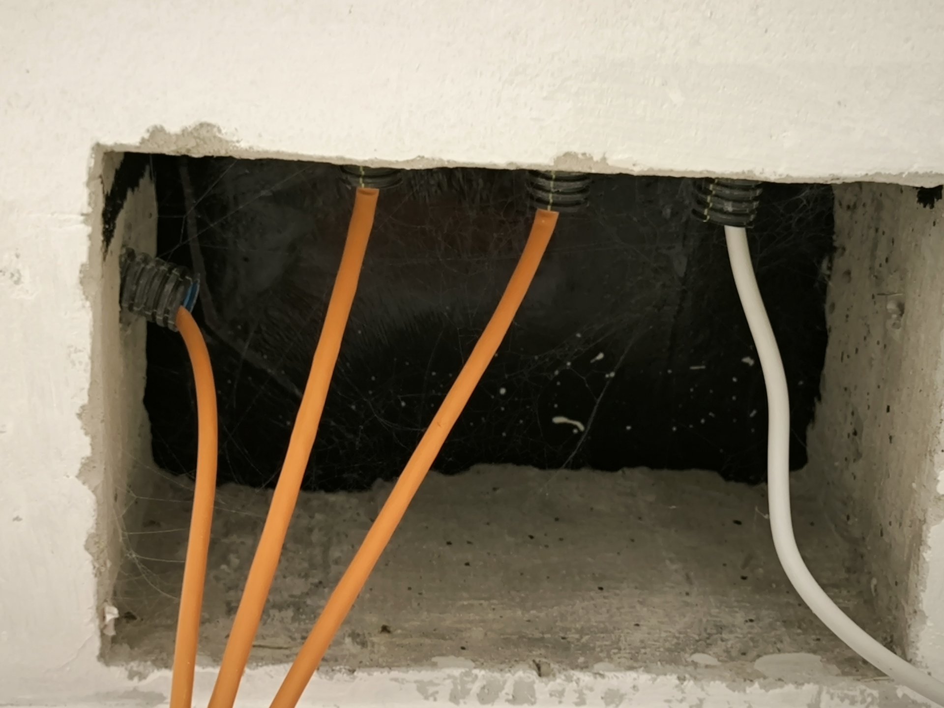

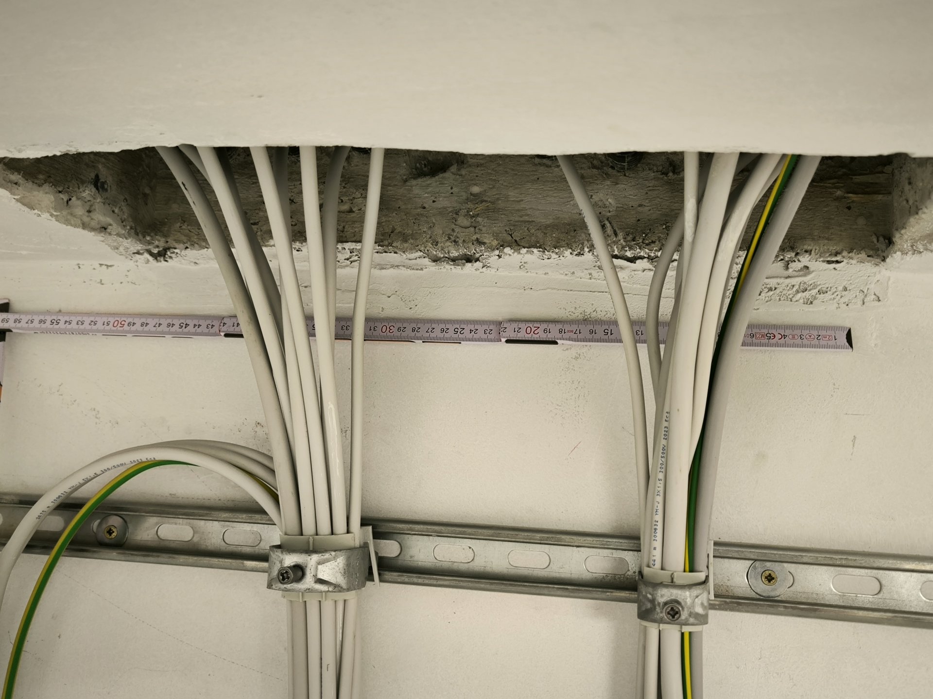

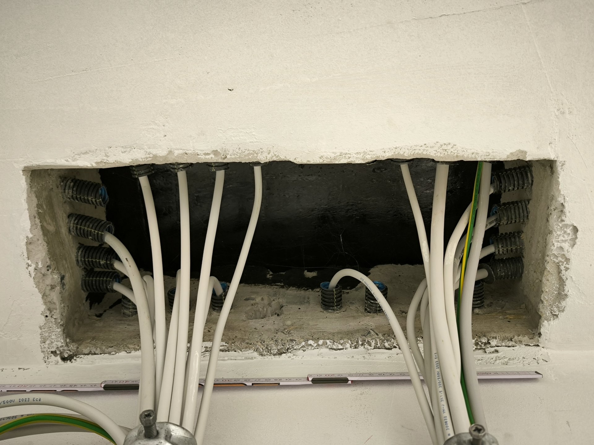

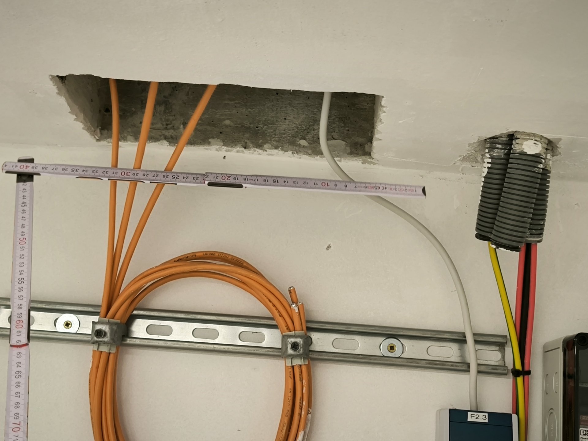

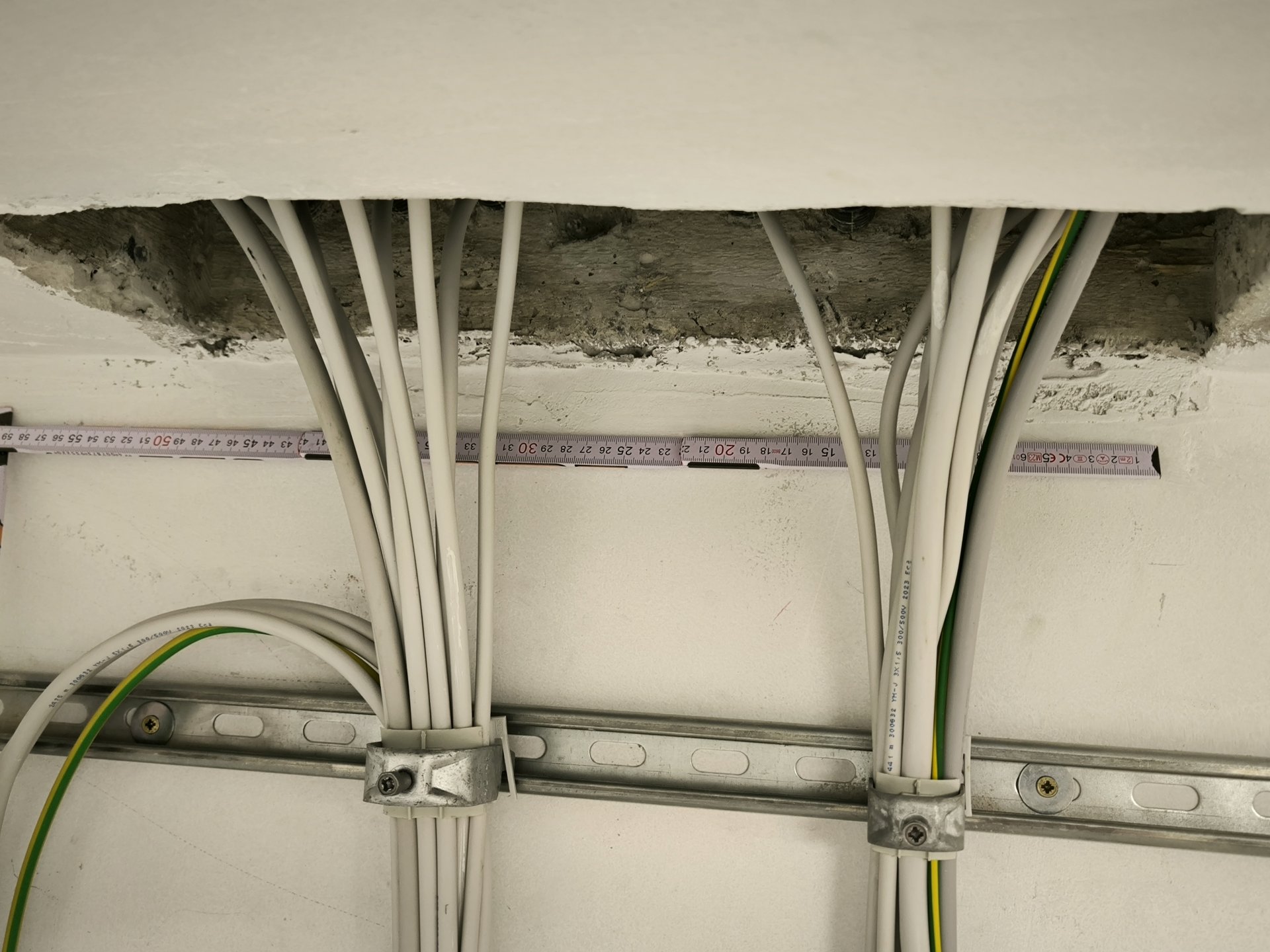

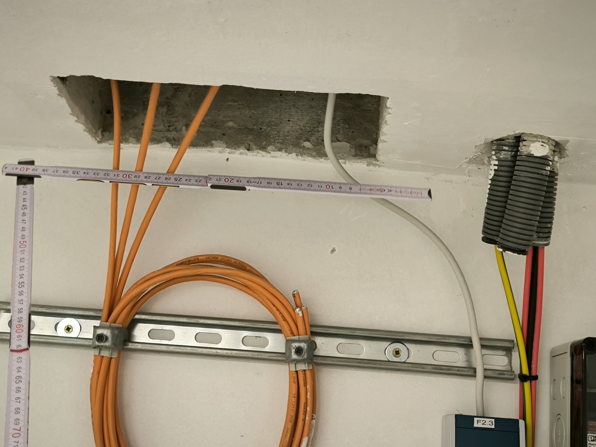

    Hallo liebes Forum!
    In meinem Technikraum wurden Teile der Betondecke ausgespart (siehe Fotos) wie fülle ich diese Aussparungen jetzt am besten, bzw was soll oder muss ich mit dem "Loch" jetzt generell machen?

    Noch einige Leerrohre ( 25mm/50mm) durchziehen und Ausbetonieren

    Wie gehe ich das betonieren am besten an, oben ist ja bereits Flämmpappe Schotter usw drauf, geht das von unten aus?

    Upps, das habe ich überlesen das es um einen Flachdach geht.
    Das hätte vorher Ausbetoniert müssen!
    Im Nachhinein ist es schwierig.
    Ich würde versuchen von unten mit einem Vergussmörtel vollzuspritzen…

    Würde ich mit ein paar passend geschnittenen Brocken XPS zustopfen und ein bis zwei Zentimeter verputzen.

    Da geht es doch nur um die Optik.
    So lassen oder Kabel nochmal lösen, eng an der Wand hochführen, eine Blende aus Edelstahl oder Alu Über die Öffnung und Spalt zur Wand lassen.

    Dass es nur um die Optik geht war für mich nicht offensichtlich, deshalb war meine Frage auch so formuliert.
    Ich dachte dass die Teerpappe über den Löchern evtl stärker belastet wird oder wir da eine starke Kaltebrücke haben.
    Wenn es wirklich rein optisch ist dann ist es für mich ziemlich irrelevant.

    Wo befindet sich dieser Raum und was ist darüber?

    Der Raum befindet sich Zentral im Haus und darüber ist das Flachdach, die Fotos zeigen die Decke, das glänzende schwarze in den Löchern ist die Unterseite der Teerpappe.

    Kaltdach = von unten ausspritzen (Vergussmörtel)
    Warmdach= XPS reinfriemeln und Verputzen
