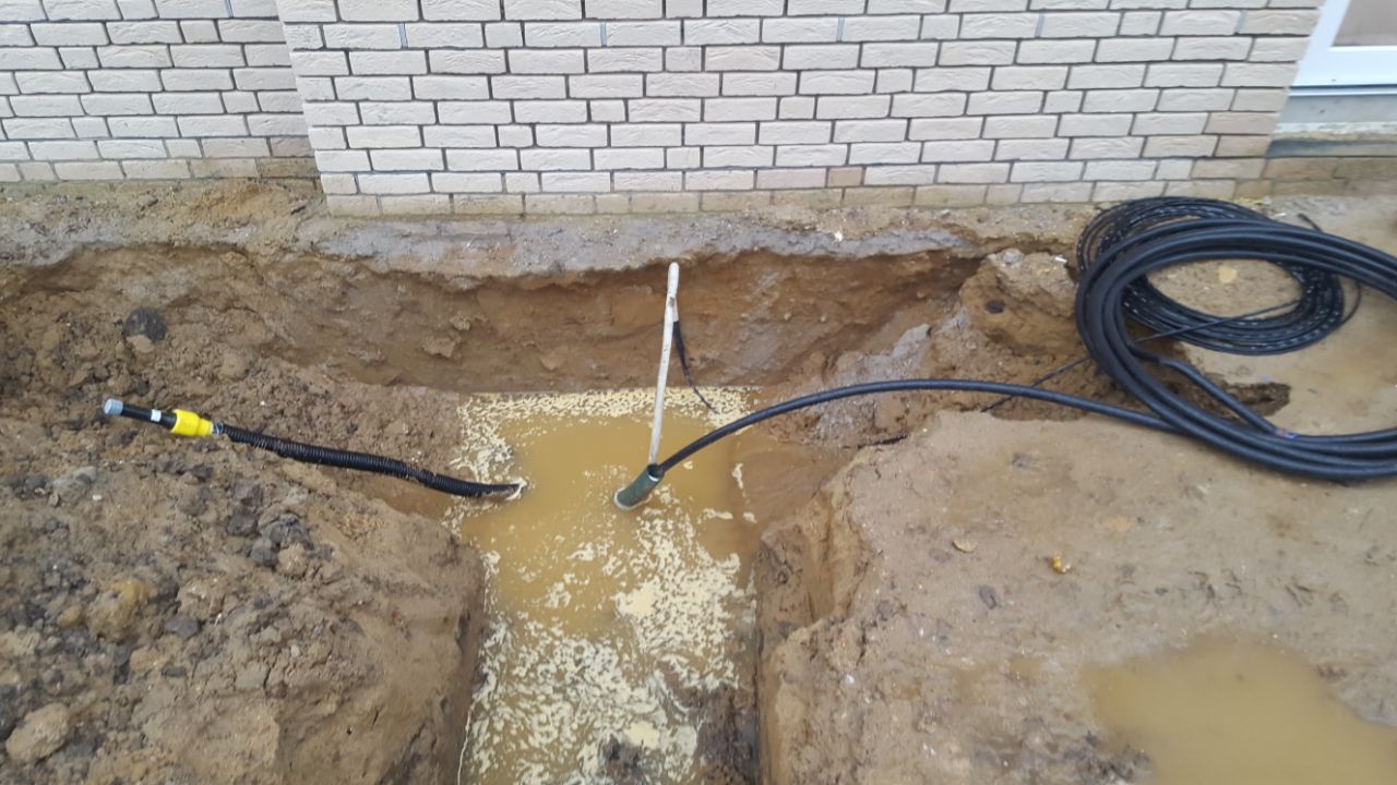

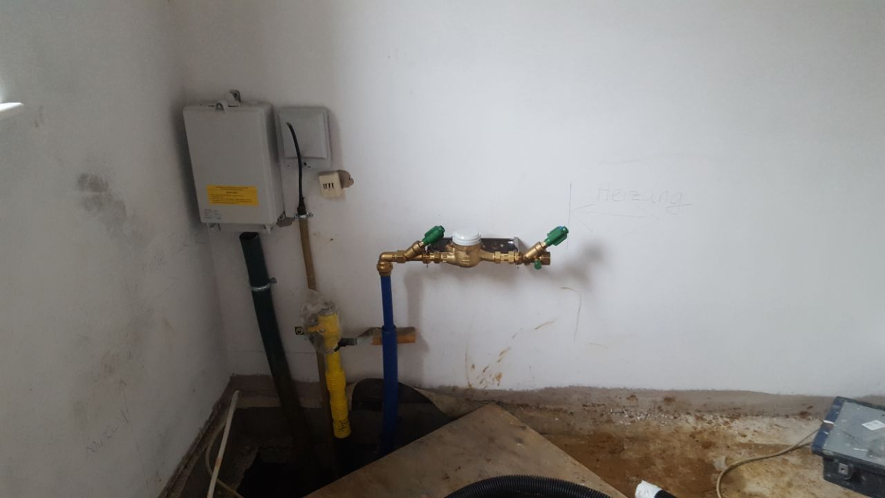

    Hallo liebe Forumsmitglieder,
    ich brauche Ihren Rat, wie ich fachgerecht die Aussparrung für Gas, Wasser.. Anschlüsse (HWR-Raum) in der Bodenplatte verschliessen kann, 1m x 1m, 80cm tief.
    Es handelt sich um ein Neubau ohne Keller. Streifenfundament, unter der Bodenplatte befindet sich verdichteter Sand, mit der schwarzen Noppenbahn überdeckt. Bodenplatte aus WU-Beton und 18cm dick.
    In dieser Jahreszeit, nach viel Regen, steht das Grundwasser in der Aussparung 60cm unter der Oberkante Bodenplatte.
    - Was muss ich bei den Nahtstellen, Altbeton<>Neubeton beachten?
    - Muss ich die gleiche schwarze Noppenbahn verlegen, nachdem ich die Aussparung mit Sand auffühle und verdichte?
    - Kann ich den WU-Beton selber mischen? oder lieber vom Beton-Werk beziehen? 200-300 Liter werden benötigt.
    Auf dem zweiten Foto ist die Strassenseite zu sehen.
    Vielen Dank!

    Die Aussparrung wurde für die Anschlüsse (Gas,Wasser..) beim Giessen der Betonplatte ausgeschallt. Damals wusste ich von der Mehrspatenhauseinführung nichts.
    Das ist kein Pumpensumpf. Im Spätsommer haben wir die Abwasserrohre um das Haus gelegt und viel tiefer gegraben, war alles trocken.
    Auf dem Foto ist die Strassenseite zu sehen..
