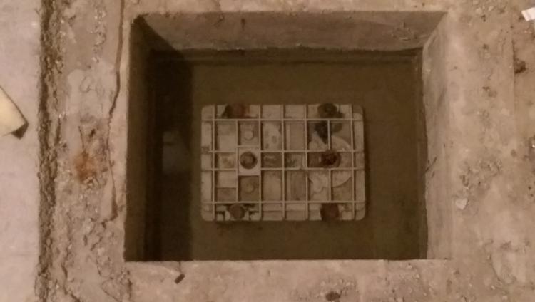

    Wir haben in 2013 ein EFH mit Keller gekauft. Baujahr 1989.
    Im Keller lag in den meisten Räumen Lamminat, deshalb habe ich das hier zunächst nicht gesehen.
    Das Lamminat habe ich entfernt da ich Fliesen legen möchte.
    In einer Ecke habe ich unter dem Lamminat statt Estrich Granulat gefunden, welches ich dann entfernt habe.
    Darunter befand sich eine Metallplatte und darunter ein Rechteckiges Loch (35x45cm) im Boden, Halb voll mit Schlamm.
    Was soll das sein? Also habe ich mich daran gegebn hier den Schlamm zu entfernen.
    Ich fand, so nehme ich an, eine Rückstauklappe und jetzt auch Wasser.
    Unten mal ein Bild davon.
    Und hier meine Fragen dazu:
    - Habe ich recht, ist das eine manuelle Rückstauklappe?
    - Muss ich die mal überprüfen?
    - kann ich die einfach öffnen um mir den Zustand mal anzusehen? Wofür sind die beiden Bolzen die im Deckel zu sehen sind?
    - Heisst manuell in diesem Fall das ich die im Bedarfsfall manuell schliessen muss?
    - Ist es korrekt das die einfach "unter" der Kellersohle sitzt und sich das Loch teilwese mit Wasser füllt? Ich denke mal das es sich um Grundwasser handelt.
    - Gibt es sonst irgendetwas zu beachten?
    Ich habe im Keller ansonsten keinerlei Feuchtstellen oder irgendwelche Hinweise auf Probleme mit Wasser.
    Danke für eure Antworten. Ich hoffe das ich hier kein größeres Problem gefunden habe ;-(
    Hier das Bild:

    as wird eine Revisionsöffnung für die Grundleitung sein. Warum die 6 und nicht nur 4 Bolzen hat? Vermutlich modellbedingt.
    Das Wasser wird Grund- oder Schichtenwasser sein, das an der Rohrdurchführung wg. fehlender Abdichtung entlang in den Schacht eindringt.

    Wie tief liegt denn die Revisionsklappe? Bei mir liegt die nämlich *unter* der Sohlplatte. Wenn das bei dir auch der Fall ist, dann kommt das Wasser eher nicht von der Seite, sondern von unten.
    ps, weil's so schön passt: Unbedingt streng darauf achten, dass die Metallplatte darüber auch zugelassen ist oder ersatzweise eine Statik dafür vorliegt. :bierchen:

    @ SvenST - ich würde das wasser erst einmal absaugen und schauen, wie schnell etwas nachfliesst. wenn das wasser abgesaugt ist, mal eine volle badewanne leer laufen lassen und schauen ob dadurch wasser eintritt. weiter solltest du erkundigungen einholen, auf welchem niveau das grundwasser steht, ob es schichtenwasser gibt.
    abdichten solltest du erst, wenn die genaue ursache bekannt ist. wenn dir das technisch nicht geheuer ist, dann solltest einen fachmann oder eine fachfrau einschalten.

    dürfte eigentlich unkritisch sein, den Deckel mal abzuschrauben
    und mal prüfen, ob das Loch nach unten einen Abschluss hat oder einfach im Boden endet.

    Es handelt sich doch um eine Rückstauklappe. Hab sie geöffnet. Soweit so gut.
    Ich konzentriere mich jetzt erstmal nur auf das "Loch"
    Es ist nach unten offen. Ich bin bis auf die Schotterschicht die unter der Sohle liegt gegangen.
    Das Loch füllt sich recht schnell wieder mit Wasser, jedoch "nur" bis ca 10-15cm oberhalb der Unterkante der Sohlenplatte.
    Immer auf das selbe Niveau
    Meine Vermutung: Das ist die Höhe der Drainage. Kann das sein?
    Und meine Frage: Muss ich hier was tun oder kann das so bleiben?

    Klär mal ab, ob die dort richtig sitzt, Kernthemen: sollte kein Fäkalabwasser durchfließen und auch kein Wasser aus den oberen Geschossen.
    ja, kann sein.;)
    sollte man ausbetonieren und bei Bedarf/nach Möglichkeit auch abdichten, ist nicht so einfach.

    wenn das grundwasser ist dann kann sich die höhenlage des grundwasserstandes ändern.
    ansonsten siehe manfred.
