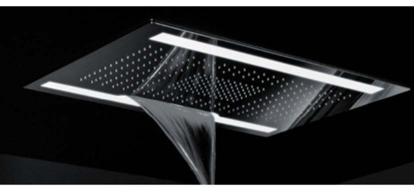

    Hallo liebe Mitglieder,
    bei meinem Bau ist der Wunsch aufgekommen eine Regendusche 30*60*15 in die Betondecke des Bades zu integrieren. Allerdings wurde die Aussparung bei dem Erstellen der Decke vergessen. Mein Architekt hat jetzt vorgeschlagen, die Aussparung im Nachhinein in die Decke zu machen. Er meinte das wäre durchaus noch machbar. Ein Bekannten riet mir hiervon ab. Er sagt es könnte statische Folgen haben und die Gefahr der Rostbildung wäre nicht zu unterschätzen. Wem kann ich jetzt glauben?
    Wäre sehr dankbar für Ratschläge.

    Hallo, wieso benötigt man eine Aussparung dafür? Wie soll die Regendusche aussehen?

    so sieht sie aus, soll in die Ecke im Bad (OG). Stahl muss ebenfalls durchtrennt werden.
  5. #5 Nikookio, 15.06.2021
    Nikookio
    Nikookio
    15.06.2021
    Wegen der Verkabelung braucht man 15 cm. Entweder in der Decke oder eben Decke abhängen..

    Wenn es mit der Höhe passt würde ich diesen Bereich abhängen…
    Ansonsten mit Statiker sprechen

    bei einer Aussparungstiefe von 15 cm kannst du dir den Statiker sparen......

    Überaus kritisch, Statiker fragen muss aber nicht umsonst sein.
    Würde aber auch empfehlen, die Decke ab zu hängen.
    Wehe das Ding wird mal undicht/wird ausgetauscht, weil es dauernd verkalkt, oder oder oder....
    In einer abgehängten Decke lässt sich eher eine neue Dusche einbauen, auch mit anderen Maßen als die jetzige, als in einer Betondecke.

    Danke Euch für die Tipps. Werde die Decke abhängen und hab dann ein ruhiges Gewissen

    Wieso das? Die 2-4 cm Restbetondecke reicht???
  12. Alex88
    6.747
    3.689
    @Yilmaz, das hast du wohl falsch verstanden,
    es war so gemeint, dass man eine „normale“ Betondecke nicht um 15 cm schwächen kann, da hilft auch kei Statikus
