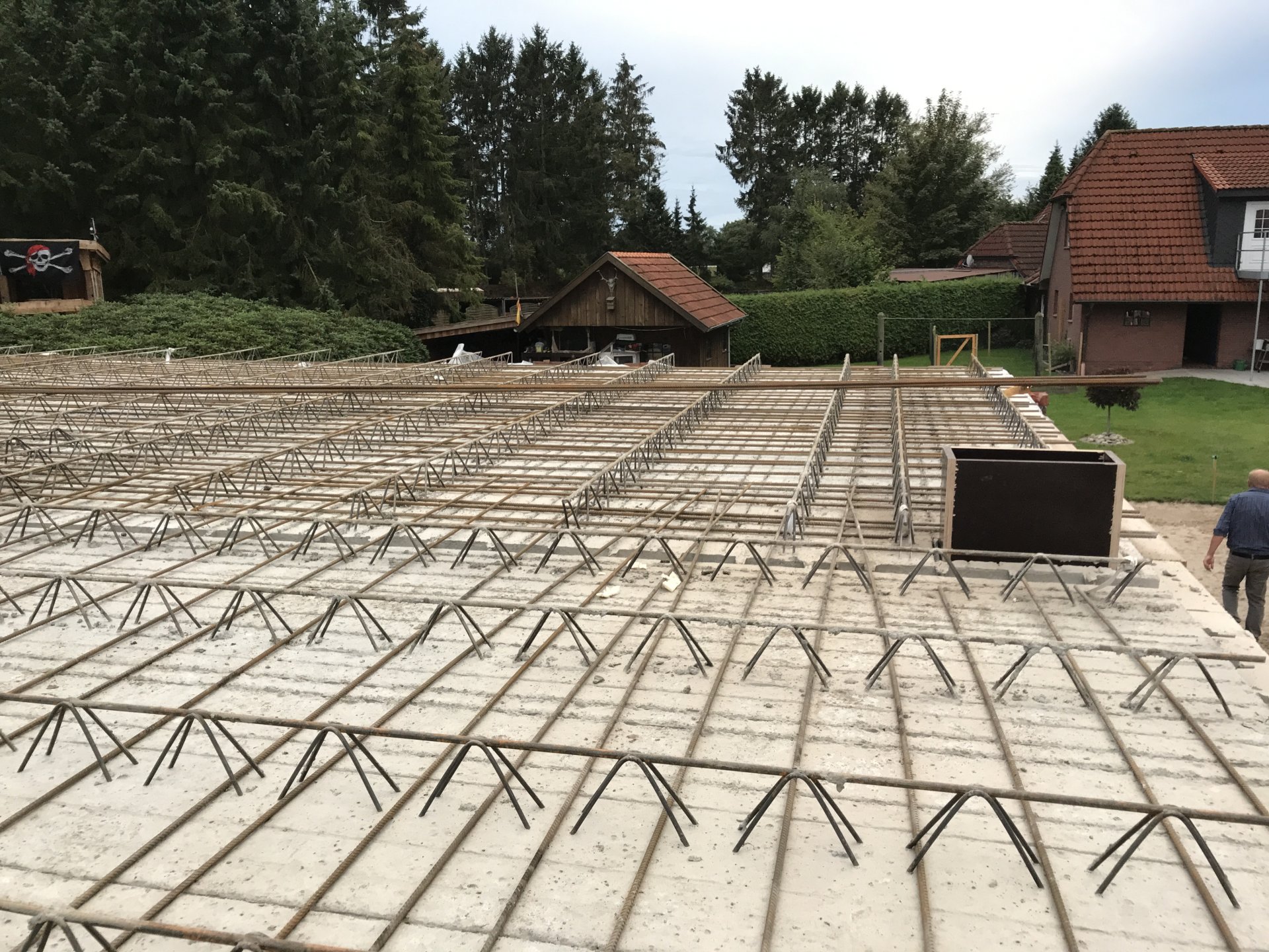

    Hallo liebe Experten,
    wir bauen gerade neu und lassen eine Filigrandecke durch den Bauunternehmer setzen. Es hat sich nun ergeben, dass ein Schacht (Durchführung ins EG 400 X 200 mm) zusätzlich gesetzt werden muss, der vorher nicht eingeplant war. Die Decke ist noch nicht gegossen, sodass ich heute und morgen noch Schalungen für die Aussparung setzen kann.
    Ich habe nur eine kleine Frage zur Vorgehensweise: Schneidet man zuerst die Filigrandecke auf und setzt dann die Schalungen an oder setzt man die Schalungen auf der Filigrandecke und quält sich im Nachhinein durch die Platte? In meinen Augen macht die erste Variante mehr Sinn, aber da ich nicht vom Fach bin, frage ich mal lieber nach. :lock

    Solche Löcher in der Planung zu vergessen ist immer Murks.
    Wenn man die Filigrandecke vorher löchert sollte man darauf achten, sie nicht noch zu zerstören.
    Also beim Schlagen des Loches eine solide Unterlage nutzen, so wie man auch Löcher in Fliesen schlägt.
    Wenn es am Rande ist, kann man evtl mit einem Trennschleifer arbeiten.
    Wenn man jetzt die Bewehrung durchtrennen muß, legt man einige Eisen zusätzlich in den Oberbeton.

    Hallo, und danke für die schnelle Antwort.
    ¯\_(ツ)_/¯ hat sich so ergeben
    Also lese ich daraus, dass ich zuerst die Löcher einschneide (natürlich Schneide ich die raus) und dann die Schalung ansetzen sollte?

    zuerst mit dem Statiker sprechen. Eventuell ist Zusatzbewehrung notwendig. Bei den Platten von unten nach oben arbeiten, damit unten der Beton nicht ausbricht.

    Puh, viele Informationen in einem kleinen Text ich mach das mal so:
    • Zuerst mit dem Statiker sprechen. >Erledigt<
    • Eventuell ist Zusatzbewehrung notwendig >Ja, wird morgen geliefert<
    • Bei den Platten von unten nach oben arbeiten >Alles klar, danke für den Tipp<
    Über Kopf Flexen [...] Das liebe ich ja.... Kann man sich etwas schönderes für einen Urlaubstag wünschen?
    Nungut. Danke für die Hilfe, ich geh mal ans Werk.

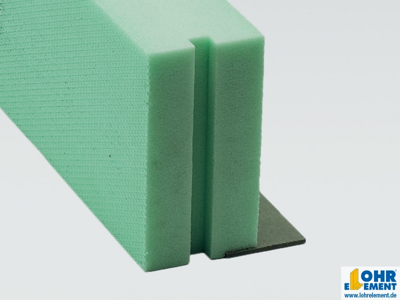

    Ich würde an der Stelle wo der "vergessene Durchbruch" sein muss, eine Styrodurplatte in entsprechender Stärke u. Höhe fixieren, dann muss man nachher, nicht mehr soviel Stemmen oder Schneiden.

    Lt. Beitrag #1. will er Schalungen setzen, hat man früher gemacht, der clevere Bauherr verwendet Heutzutage ganz einfach Styrodur oder Ähnliches dafür.

    War heute Nachmitag schon mal am basteln.
    Für mich die beste Lösung war folgende:
    1. Löcher in den Ecke von unten bohren zwecks genauer Positionsbestimmung.
    2. Mit einer kleinen Handflex von unten 0,5-1 cm einschneiden für eine saubere Kante
    3. von oben Flexen. Diesmal musste die große ran.
    4. Mit dem Bohrhammer das Loch aufstemmen.
    5. Schalung setzen.
    Ps: Ja, es ist eine Schalung geworden. Hatte noch Siebdruck-Reste und Styrodur hätte ich kaufen müssen. Morgen noch eben die Bewehrung legen und dann ist gut ;-)
