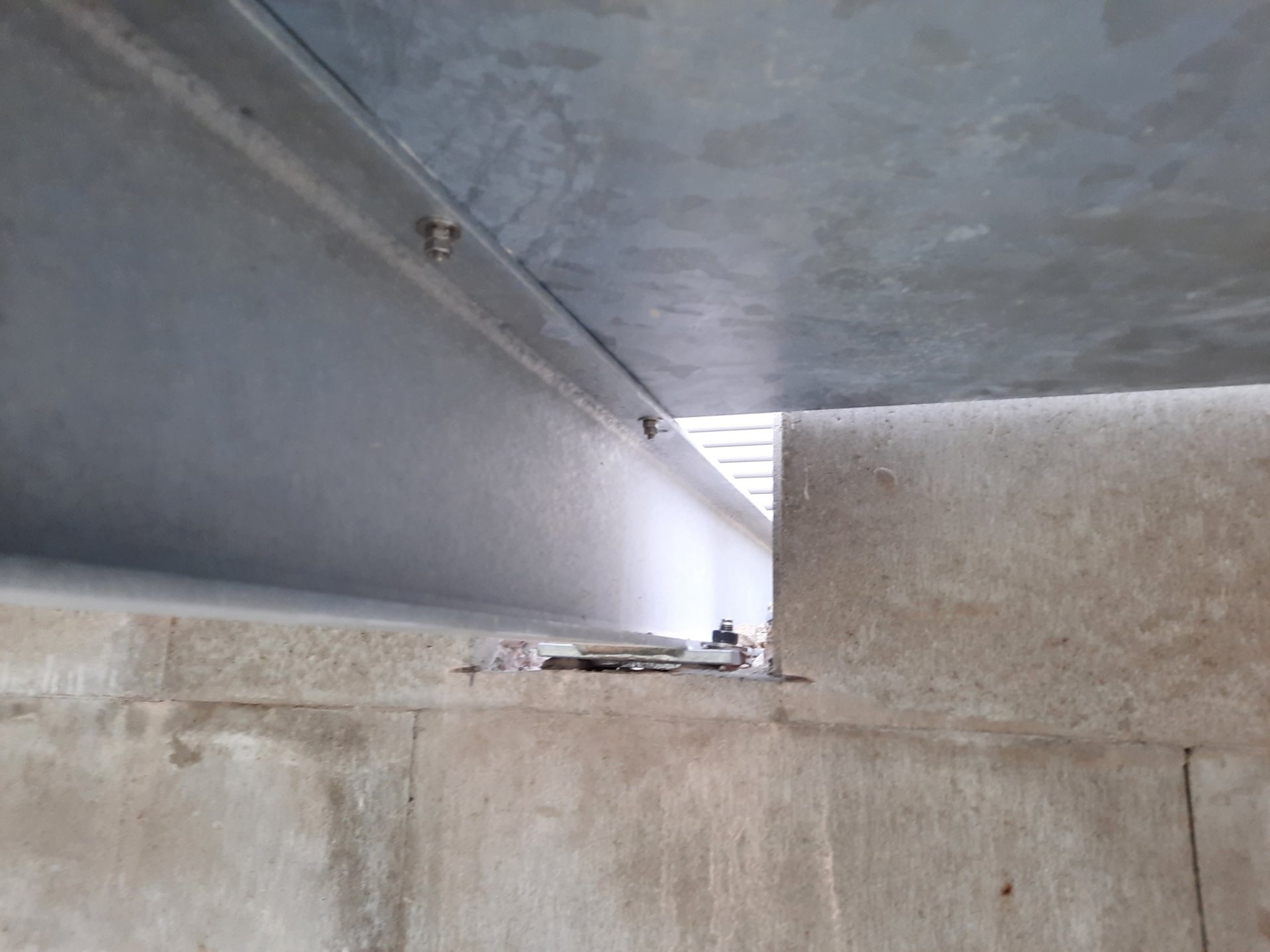

    ich habe in einer Stützwand im Außenbereich Aussparungen für Stahlträger. Diese halten unsere freitragende Terrasse, d.h. es gibt eine (geringfügige Vibration).
    Ich hatte nun zunächst gedacht, den Bereich rund um den Träger einzuschalen und direkt an den Träger zu betonieren. Habe heute aber den Hinweis bekommen, dass der Putz an der Wand (diese soll noch verputzt werden mit Sockelputz) möglicherweise reißen oder gar abplatzen könnte.
    Habe nun überlegt, einfach Dämmplatten passend zu schneiden und damit die Aussparungen zu verschließen. Wäre das eine Variante? Wie würde man sowas normgerecht normalerweise umsetzen?
