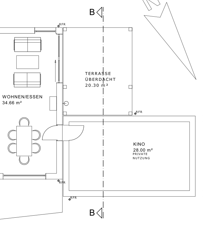

    für wie schwierig haltet ihr es, eine Außentür in einem neu zu errichtenden KFW40-Fertighaus (großer Hersteller) auszutauschen? Insbesondere im Hinblick auf Dichtigkeit und Wiederherstellung der Dampfbremse.
    Hintergrund:
    Wir bauen ein Fertighaus, direkt daneben (5cm Abstand) kommt noch ein massiver Kinoanbau, mit dem der Fertighaushersteller nichts zu tun hat (massiv wegen Schallschutz). Wir dürfen den Kinoanbau erst nach Errichtung des Fertighauses bauen.
    Der Übergang in den Kinoanbau erfolgt aus dem Wohnzimmer, nicht weit entfernt vom Kamin. Die Optik der Übergangstür von innen ist uns also sehr wichtig.
    Der Fertighaushersteller möchte hier nur eine Eingangs-, Nebeneingangs- oder Feuerschutztür einbauen. Alle 3 Varianten haben wir von der Optik her abgelehnt, insbesondere da als Feuerschutztür auch nur eine Stahltür vorgeschlagen wurde. Ich habe dann etwas recherchiert und eine Holz-Feuerschutztür gefunden, die optisch fast wie eine Innentür aussieht (Link darf ich leider nicht posten). Der Fertighaushersteller prüft gerade, ob er in diese Richtung etwas einbauen kann, das wäre für uns in optisch in Ordnung.
    Problem:
    Der Anbau wird ja erst nach dem Fertighaus gebaut. Da ich noch keinen konkreten Termin für den Bau des Fertighauses habe, kann ich auch noch keinen konkreten Termin mit einer Baufirma für den Anbau ausmachen. Ich kann daher noch nicht genau sagen, wie lange das Fertighaus ohne Anbau stehen wird. In dieser Zeit könnte eine Holztür als Außentür problematisch sein, da man sie sehr gut gegen Witterung schützen muss, damit sie sich nicht aufgrund von Nässe verzieht.
    Daher komme ich zurück zur Ausgangsfrage, wie schwierig es wäre, bspw. eine günstige Stahltür vom Fertighaushersteller ab Werk einbauen zu lassen und diese dann nach Bau des Anbaus gegen eine (gleich dimensionierte) Holztür auszutauschen.
    Mit welcher Variante habe ich weniger Probleme: Türaustausch oder schwierigerer Witterungsschutz der Holztür?
    Hoffe ihr könnt mir hier etwas weiterhelfen. Danke schonmal!

    Mir gehts darum zu verstehen wo da die therm. Hülle ist, wo die winddichte Ebene, etc... Ich verstehe noch nichtmal ob das ne Aussentüre ist, was es mit dem Brandschutz auf sich hat, etc...
    Wenn das eine echte "Aussentür" wird, dann ist das evtl. aufwändig. Innen die Verkleidung abzunehmen, Dampfbremse zu ergänzen, etc. das geht alles noch, aber wenn die dir den Estrich und den Bodenbelag gleich bis ganz an die Türe hin machen wird es evtl. unangenehm...
    Von aussen her hast idR ein WDVS mit "Reibeputz", das geht zwar anzuflicken, aber angeflickten Oberputz sieht man halt oft von Weitem... wie es da unten am Boden aussieht müsste man auch mal kucken...

    OK vllt. noch zur Klarstellung: Beide Gebäude sind komplette abgeschlossene Gebäude, d.h. es gibt 2 Wände mit 5cm Luft bzw. Dämmung dazwischen. Dementsprechend gibt es auch 2 Türen durch die man durch muss um ins Kino zu kommen. Habe einen Ausschnitt vom Grundriss angehangen.
    Für den Fertighausbauer ist das Fertighaus die Gebäudehülle und thermisch abgeschlossen.
    Die Außenoptik nach dem Türaustausch ist relativ irrelevant da man diesen Teil nicht sieht. Danke schonmal für die restlichen Hinweise.
