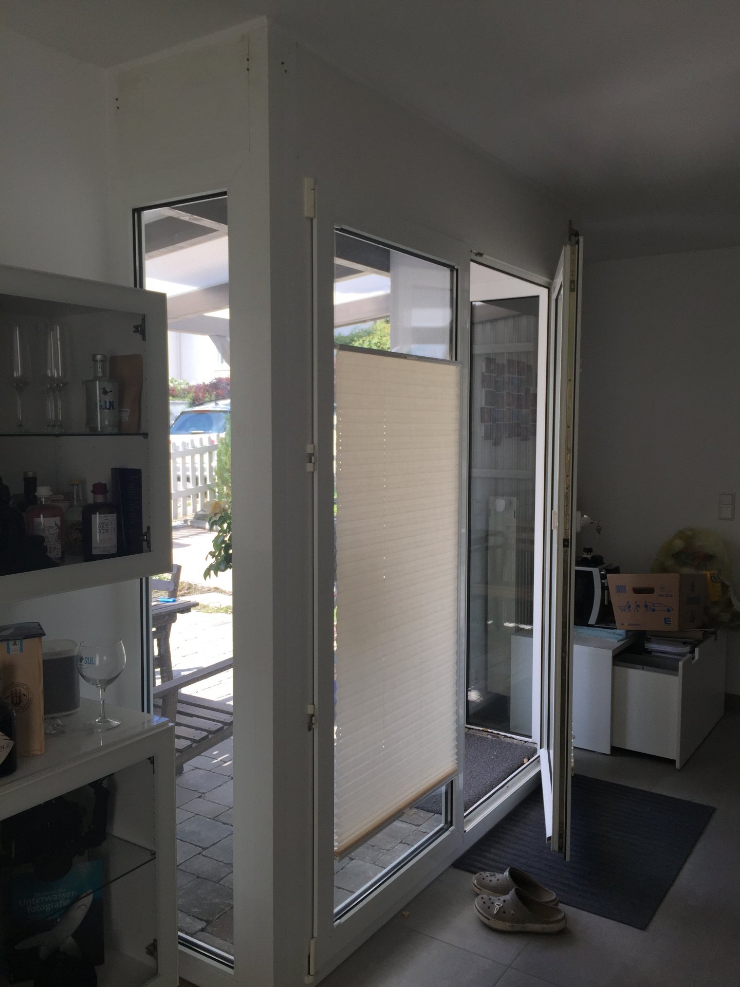

    Ich hab ja nicht viel ahnung von Fenstern, aber wenn ich gegen die Glasscheiben drücke kann ich die ein paar mm bewegen. Den Rahmen kann ich gute 1-2 cm hin und her bewegen wenn du Türe geöffnet ist.
    Wenn eine Kerze im Raum brennt flackert diese und genau das gefühl hab ich auch, Zugluft!
    Auch wenn ich mit der Hand am unteren Teil der Türe fühle merke ich wie es zieht. Eingestellt wurden alle Türen "so gut wie möglich" letztes Jahr.

    Wo bewegen sich denn die Fenster 2-3 cm. Evtl. ein Bild davon? Erscheint mir ein bisschen sehr viel.

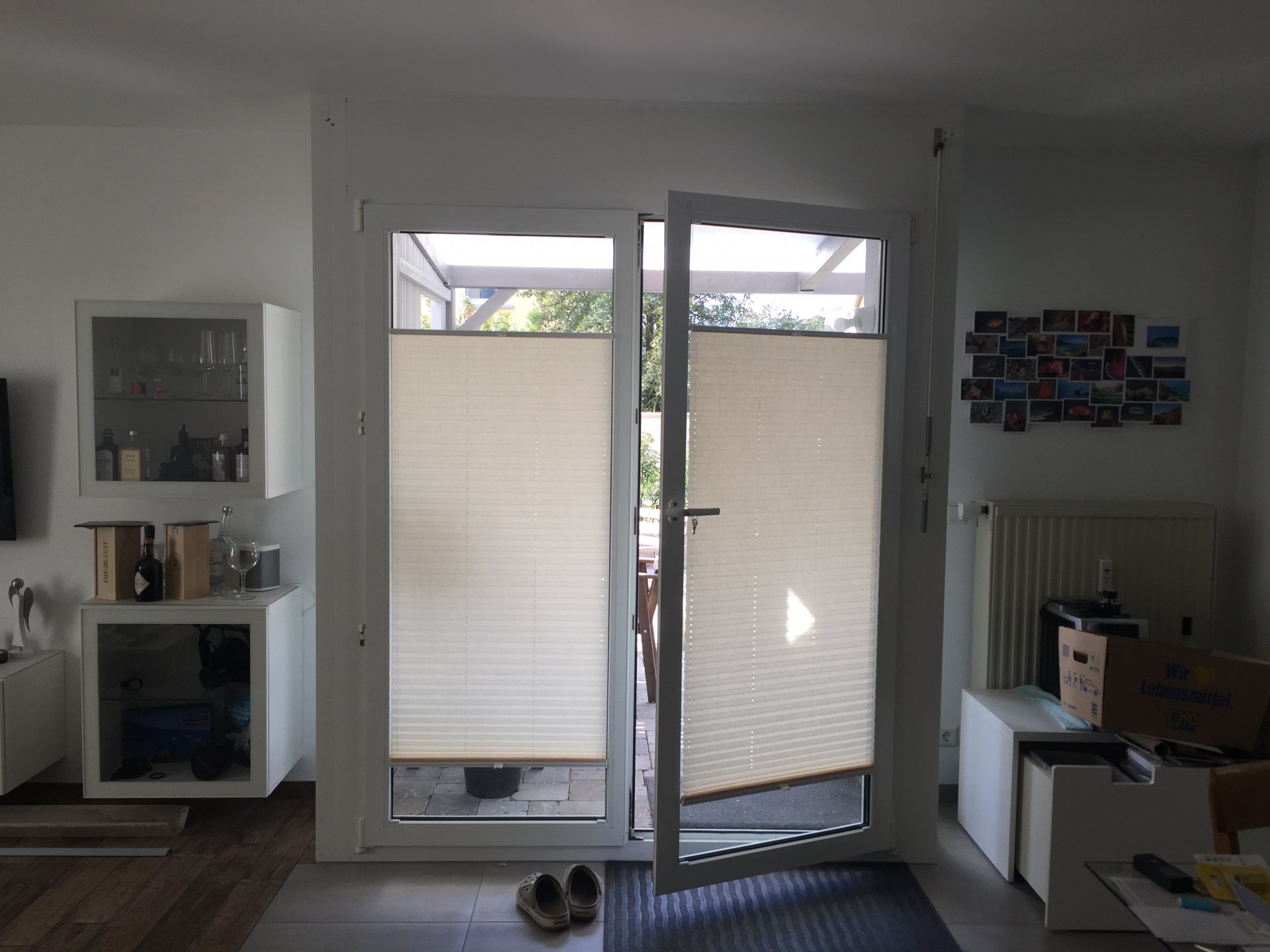

    Wenn ich die Türe öffne und im Bereich des Griffs ziehen, bewegt sich der ganze Rahmen hin und her.
    Ich hab keine Referenz ob das normal ist, aber bei den Fensterbauern wo ich war konnte ich nichts bewegen.

    Video ein stellen? Wohin bewegt sich das Fenster? seitlich, nach innen, nach unten, kippt es.
    Eventl. Skizze machen.

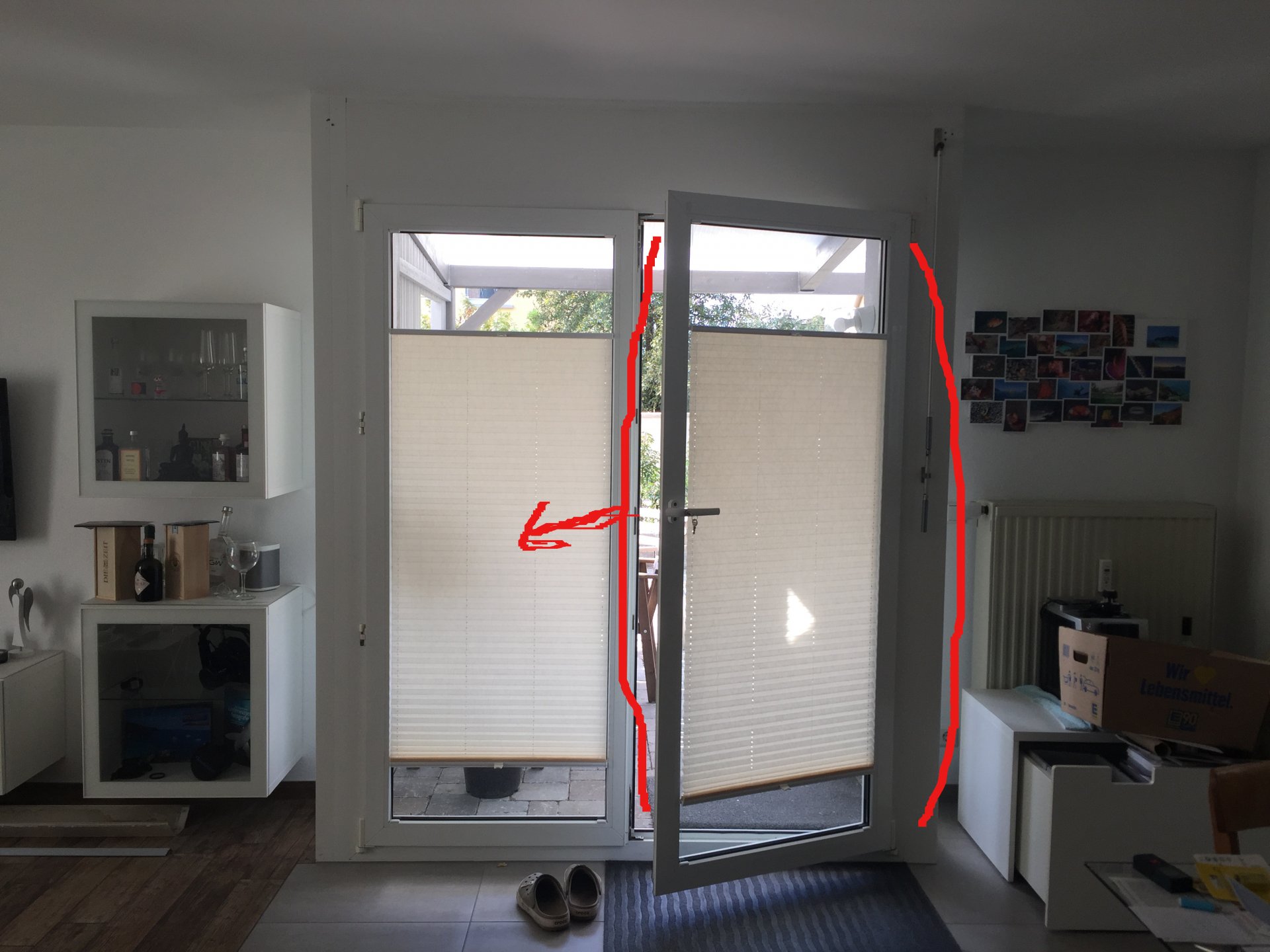

    Ich hab es mal versucht darzustellen.
    Übertrieben dargestellt bewegt sich der Rahmen so wie die rote Linie.

    Bevor ich die Fester erneuere, (ich will garnicht wissen was das kostet) würde ich erst mal die alten auf Vordermann bringen. Es ist schließlich nicht der Rolls Royce des Grafen mit vollem Aschenbecher.
    Wer sagt denn, daß die neuen nicht auch schlecht eingebaut werden.

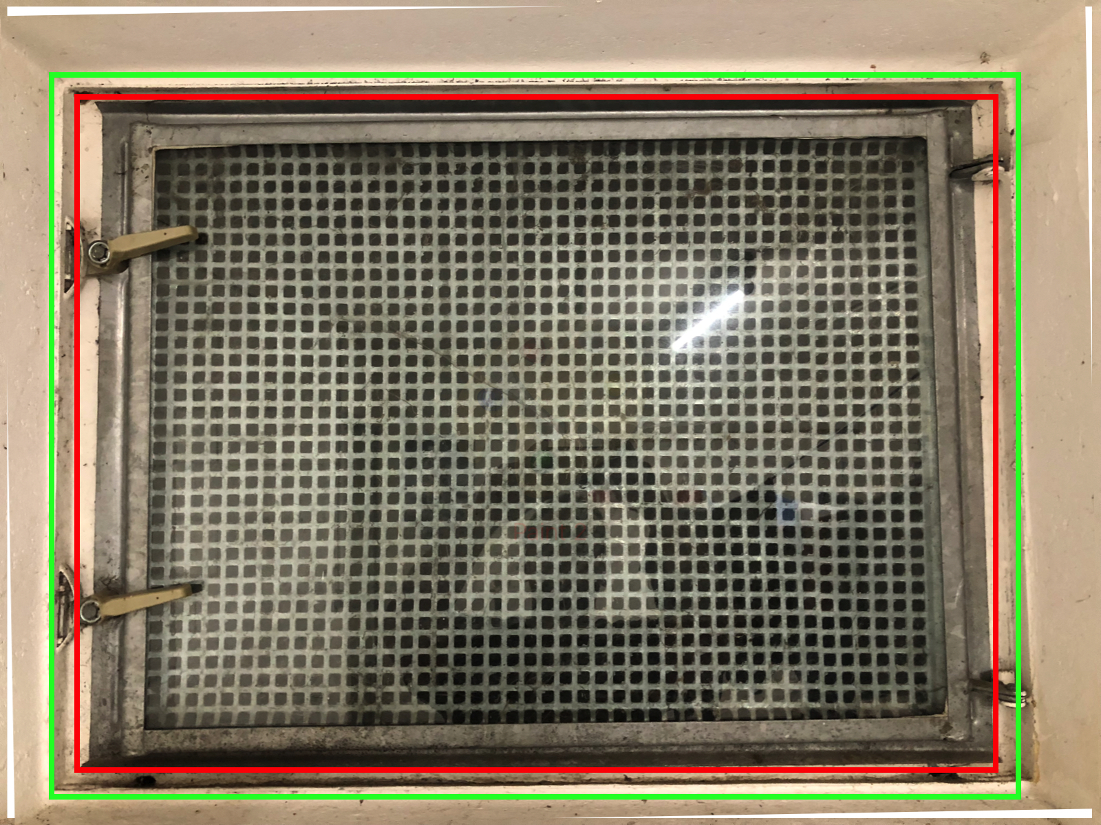

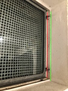

    Wenn jetzt aber schon so viele mit Erfahrung hier sind, wie würdet ihr das mit dem Kellerfenster lösen? fenster aus die rote Linie (in den Rahmen) oder vor den Rahmen (grüne Linie) ich würde das ganze dann mit Kompri Band einsetzen. Natürlich werden die ganzen Scharniere und teile des alten Fensters entfernt, so das nur noch der Rahmen stehen bleibt.

    Das Metallfenster komplett rausklopfen, sauberen Glattstrich machen und dann das neue einbauen.
    So ist das Murks !
