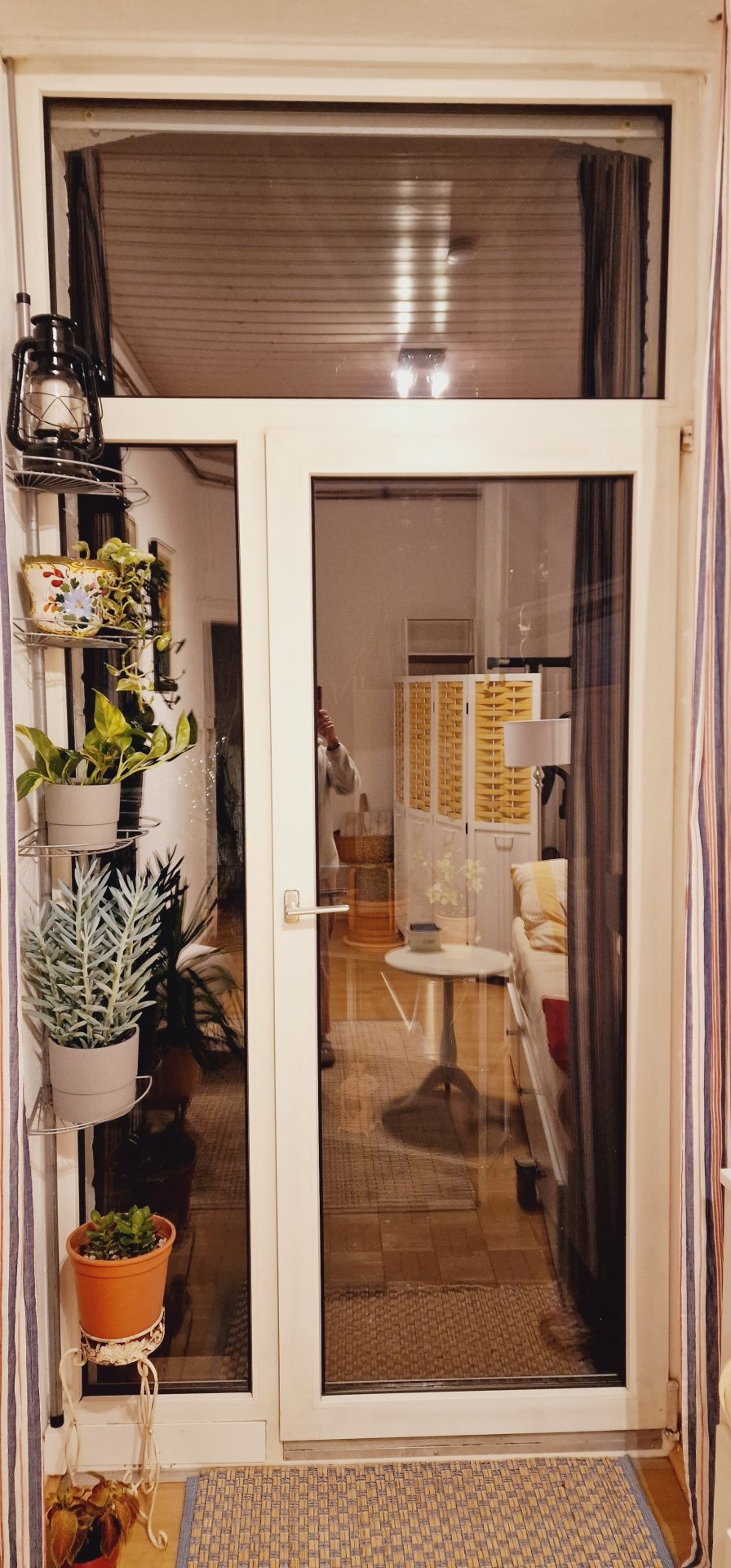

    meine Balkontür (ca. 70erJahre) ist defekt, es gibt keine Ersatzmaterialien mehr (Griff nicht mehr drehbar). An der Seite der Tür befindet sich ein Glaseinsatz in der Länge der Tür, oben ein Oberlicht.
    Der Fensterbauer sagte, es ist nicht möglich, nur die Tür zu ersetzen, vielmehr muss das ganze Teil neu gemacht werden.
    Ist das korrekt?
    Danke schonmal für die Antworten,
    Ganss

    Foto! Könnte tatsächlich sein, dass es nur ein komplettes Teil ist und komplett ausgetauscht werden muss.
    Eigentumswohnung?

    Ist Eigentum.

    Geht nur komplett. Das Flügelprofil der Türe wirst du wohl nirgends mehr wo bekommen.

    Ah ok. Vielen Dank für die schnelle Hilfe! Ich wollte nur sicher gehen, dass ich keinen Fehler mache.

    Dann wendest Du Dich an die Verwaltung, damit die Tür getauscht wird. Sie gehört nämlich zwingend zum Gemeinschaftseigentum. Und wird dann aus der Instandhaltungsrücklage bezahlt - egal, ob nur der Flügel oder das komplette Element getauscht wird.

    Nein, ist in meinem eigenen Haus. Mir ging es nur darum, Infos zu bekommen, bzgl. eventuellem Tausch statt komplett neu.

    Ok - dann muss Du wohl in den sauren Apfel beißen (aber freu Dich darüber, um wie viel die neue Tür weniger Heizungswärme nach draußen lässt - bei dem Alter der alten Tür dürfte die Dämmwirkung ähnlich einem Stück Pappe sein ;)).

    Na ja..., ist Südseite und immer warm, wird von der Heizung nebenan mitgeheizt. Der Fensterbauer hat schon viel für mich gemacht, aber ich dachte halt, es ist komisch, dass man nicht nur die Tür ersetzen kann. Aber die Antwort oben hat ja bestätigt, dass es wahrscheinlich nicht geht. Bin froh, dieses Forum gefunden zu haben.

    Den Flügel kriegst nicht mehr. Aber von Sal........Der gibt's ein richtig gutes renosistem würde ich mich schlau machen

    Salamander und auch einige andere bieten Fenster, die man in bestehende Rahmen einbauen kann. In deinem Fall könnte man das mit dem Türflügel machen und den Rest belassen. Ich weiß nicht, ob das hier sinvoll ist.

    Ich werde jedenfalls meinen Fensterbauer fragen, bzw. erstmal selbst bei Salamander nachschauen. Die Tipps hier sind wirklich gut, denn wenn man als Laie "Ersatz Fenster" o.Ä. bei google eingibt, führt das ins Leere, bzw. zu endlosen Abfragen.
