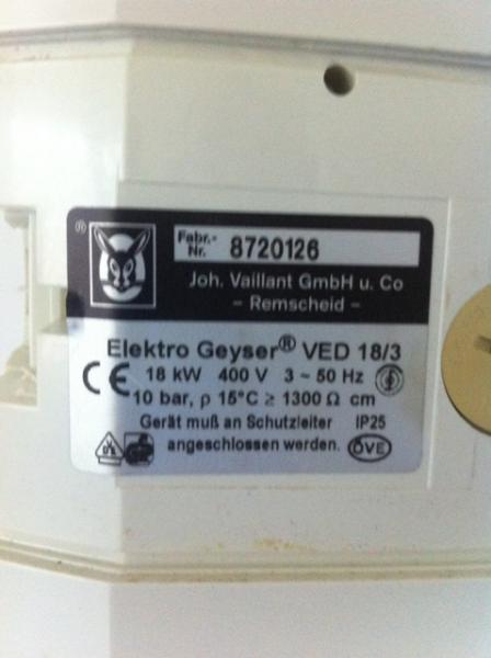

    Weißt du, wo ich bei dem Vaillant an die Modellbezeichnung komme? Es ist nirgends am Gehäuse was angebracht, muss ich das Gehäuse abnehmen?

    Normalerweise muss ein Typenschild mit allen Angaben gut sichtbar angebracht sein. Ob sich das in Deinem Fall hinter einer Klappe/Abdeckung oder was weiß ich versteckt, kann ich nicht sagen. Vielleicht hast oder findest Du noch ein paar Unterlagen, dort muss es angegeben sein.

    Dein bisheriger 18kW DLE wird unter den gleichen Bedingungen kaum 10 Liter/Minute schaffen. Der Grund warum Duschen und Waschbecken gleichzeitig nicht funktioniert liegt also weniger an einer Verkalkung der "Heizstäbe", obwohl man die auch einmal kontrollieren sollte, sondern vielmehr an der geringen Leistung des DLE.
