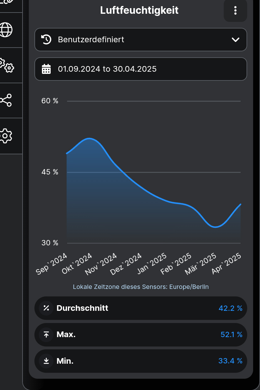

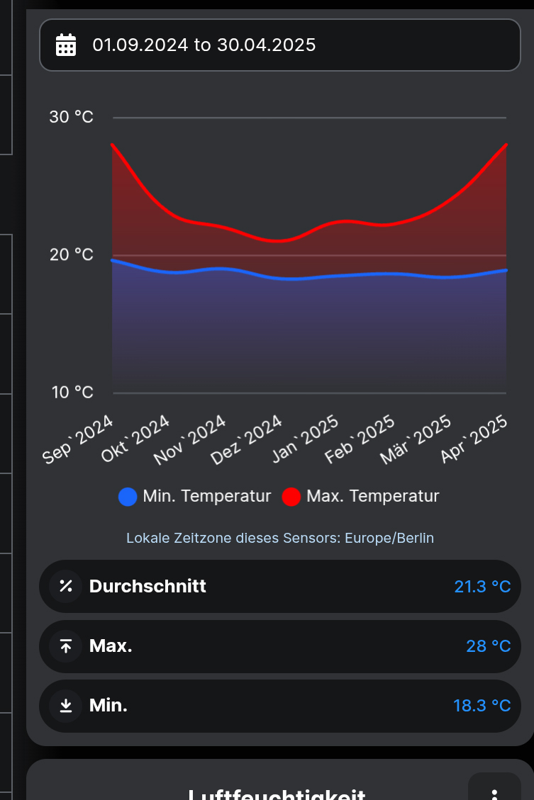

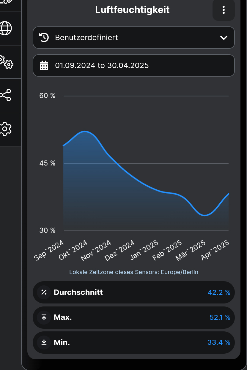

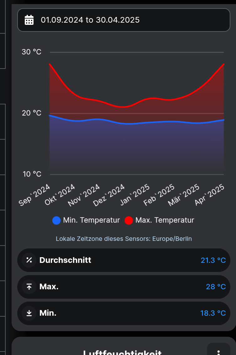

    Ich möchte euch noch meine Messwerte vom 01. Sept. bis 30. April 2025 zeigen:

  8. #8 nordanney, 20.11.2025
    nordanney
    nordanney
    15.09.2021
    7.062
    4.241
    Niederrhein
    Beim einfachen Fenstertausch? Natürlich nicht. Selbst in den WEGs, in denen ich selbst aktiv bin, habe ich so etwas in den letzten 10 Jahren nicht gesehen...
    Gar nicht. Wird nur ein Thema, wenn es zum Schimmel kommt.
