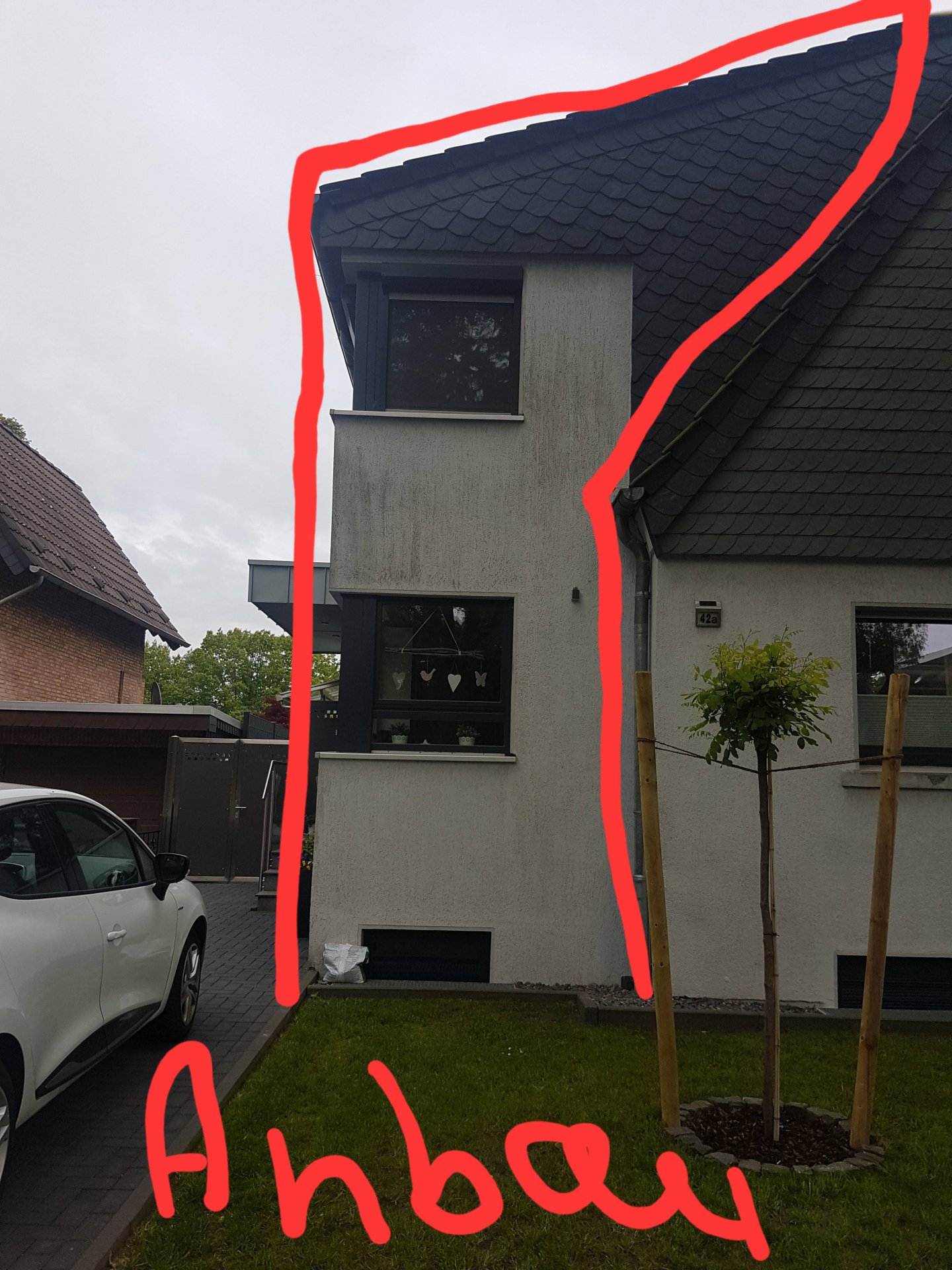

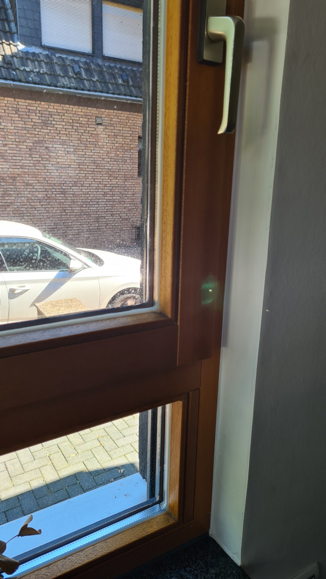

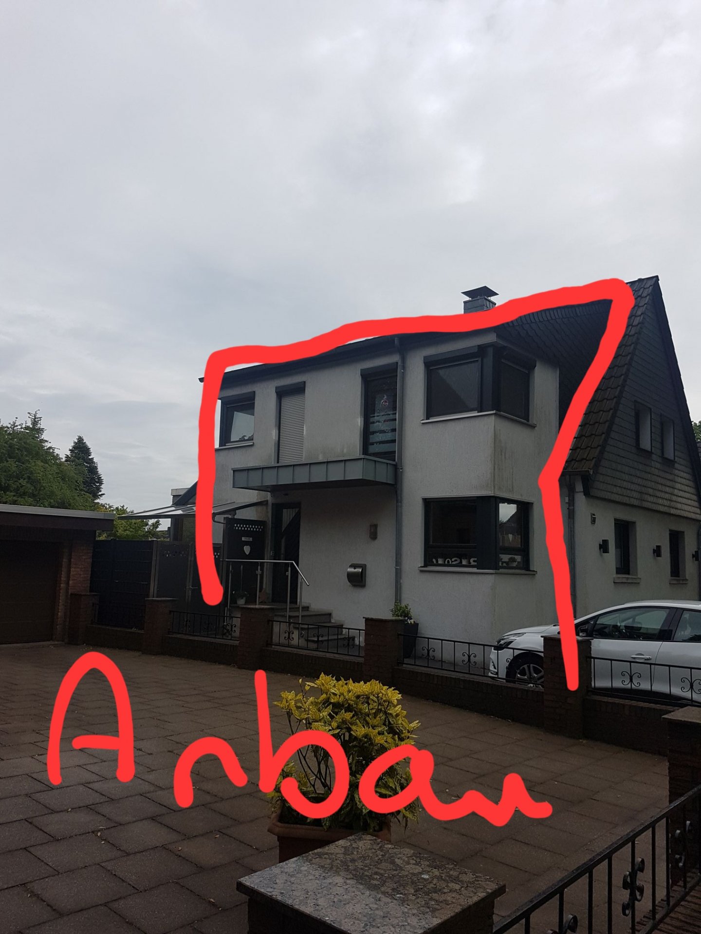

    Hallo zusammen.
    Ich habe 2017 das Gaus meiner Eltern übernommen.
    Das ursprüngliche Haus ist von 1935.
    Das ganze Haus wurde 1994 Kernsaniert. Dann wurde 1994 auch ein Anbau mit dem damaligen Dämmstandard gedämmt und an das Haus angebaut.
    In dem Neubau wurden 1994 Holzfenster 2 Scheibwnisolierung aus Meranti eingebaut.
    Ich habe 2017 alle Fenster im Altbau durch neue 2fach Fenster ersetzen lassen.

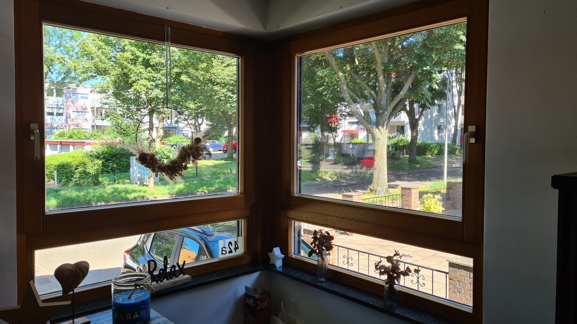

    Jetzt überlege ich ob ich alle restlichen Holzfenster die 1994 eingebaut wurden auch durch neue Kunststofffenster ersetzen lasse.

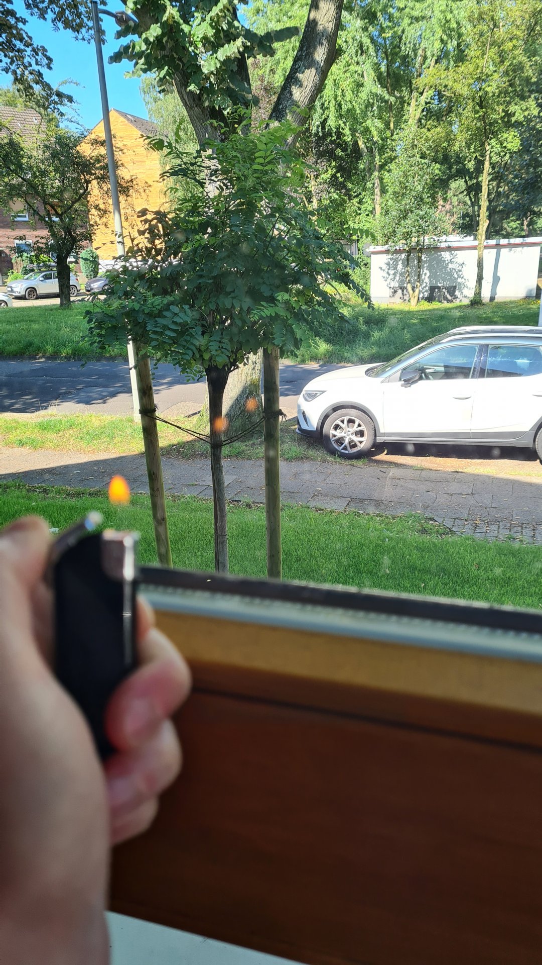

    Die Fenster sehen vom Material her noch wirklich gut aus und ist auch nichts dran. Bei einem Fenster ist es so, dass es nicht 100% dicht schließt, jedoch wurde da auch 20 Jahre nichts eingestellt.
    Ich hatte jetzt 4 Firmen hier. Die einen sagen sollte auf jeden Fall getauscht werden, jedoch sagte auch ein Unternehmen, dass die Fenster noch gut in Schuss sind und nur mal gewartet werden müssen. Das eine Fenster würde, wenn es eingestellt ist auch wieder dicht schließen.
    Weiter sagte er mir, dass wenn ich alle Fenster tauschen lasse, ich das was ich durch weniger Energiekosten einsparen würde, vielleicht in 25 Jahren raus hätte.....
    Kosten wären bei ca. 12000 Euro.
    Könnt ihr da irgendwas zu sagen?
    Würde mich über Tipps freuen. Ich hänge mal Bilder an.

    Lass die Fenster wie sie sind. Max. evtl. etwas bessere Gläser wenn du unbedingt Geld ausgeben willst.

    Dem schließe ich mich an. Mehr als neues Glas würde ich bei den Fenstern nicht machen.

    Das sind sehr gute Fenster in einem guten Zustand. Die würde ich auf keinen Fall erneuern. Der Tausch der Gläser rechnet sich m.E. nicht.

    Mit ein klein wenig Zuwendung stehen die Chancen gut, dass die die neuen Kunststofffenster überdauern. Und schöner würde es durch einen Tausch auch nicht werden.

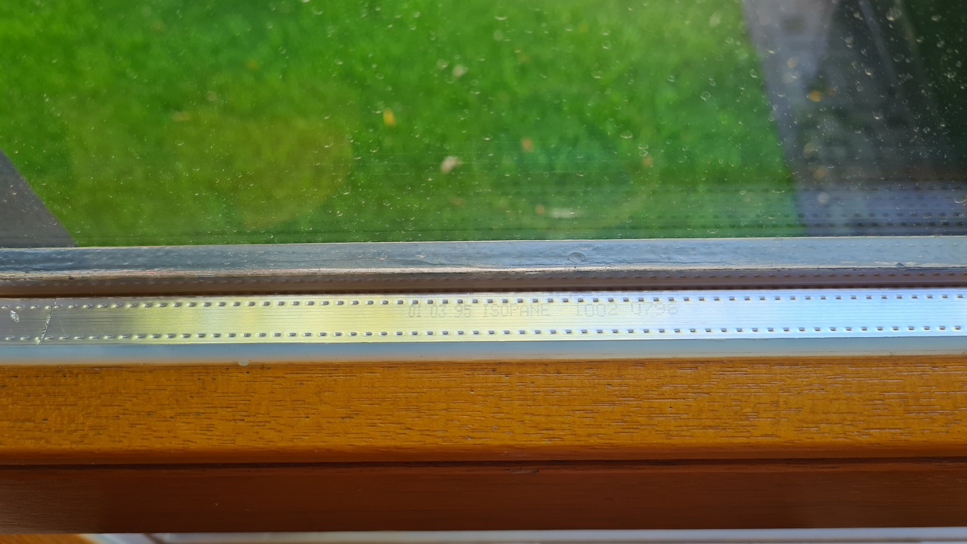

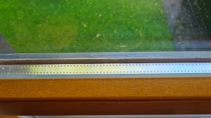

    Das stimmt (so) nicht, mit dem Alter steigt der Aufwand nicht nur beim "Beim Streichen".
    Defekte Dichtungen, undichte Bauanschluss fugen, Defekte Isoliergläser (weil sie z.B. Blind werden), Defekte Beschläge, ... sind zu erwarten = Es muss vermehrt ausgetauscht und/oder repariert werden.
    Der Austausch aller alten "Doppelglasscheiben" gegen modernes 2 Fach Isolierglas (= LOW e Beschichtung, Gasfüllungen und wärmetechnisch verbessertem Randverbund) macht ökonomisch und ökologisch Sinn, wenn die Fenster noch 25 Jahre genutzt werden.
    Hinweis: Neue Standard-Kunststofffenster mit Baugleichem 2 Fach Isolierglas haben (in dem Fall) keine Vorteile da die nur geringfügig besser sind.

    Der Austausch der alten Isolierverglasung (Ug = 2,7 W/m² K)
    - luftgefüllt und ohne IR-Beschichtung im SZR und Alu-Randverbund
    gegen
    neue Wärmeschutzverglasung (Ug = 1,1 W/m² K)
    - mit Edelgasfüllung und Wärmereflexionsbeschichtung im SZR und Randverbund mit "warmer Kante"
    dürfte den Wärmeverlust über die betreffenden Fensterflächen mehr als halbieren.
    Jährliche Heizkostenersparnis über den Daumen gepeilt: 35 EUR/(m²-Fensterfläche)
    Da braucht es nur wenige Jahre bis sich der Verglasungstausch amortisiert hat.

    ... und die gefühlte Strahlungskälte vor den Fenstern deutlich minimieren. Ist nicht nur Geld, über das immer sprechen sollte, sondern auch Wohnqualität (bzw. das erlebte Gefühl derselben)

    Nee das würde ich bei den Daten nie behauten... meine Glaskugel sagt je nach Anteil und Lage der Glasflächen, Gebäudeart, Gebäudezustand, Nutzerverhalten, Heizung... (= Alles Unbekannt!) sind Pro Jahr ca. 5-10% Heizkosten Einsparung möglich wobei die 5% viel wahrscheinlicher sind... 3 % würde ich auch nicht ausschließen.

    Aber nur zum Tausch der Scheiben. Fenster tauschen raten 100% ab.
    Das ist mit 0 Deck und 0 weiteren Arbeiten verbunden.

    Na die.... das ist 2 Scheiben Isolierglas in "Modern".
    Angebote von Tischlern oder Glasern einholen, die sowas machen.
