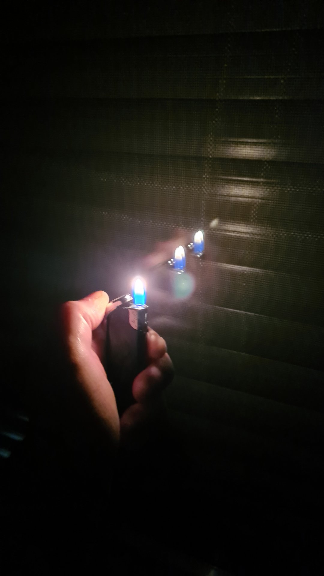

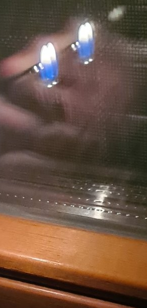

    Also ich hatte jetzt einen Schreier hier und der meinte die Fensterscheiben haben schon einen UG Wert von 1.1 oder 1.3. Sollte dies der Fall sein rät er vom Austausch der Scheiben ab.
    Er wird dies jetzt aber nochmal bei Hersteller prüfen lassen.
    ichweisnix und nordanney gefällt das.

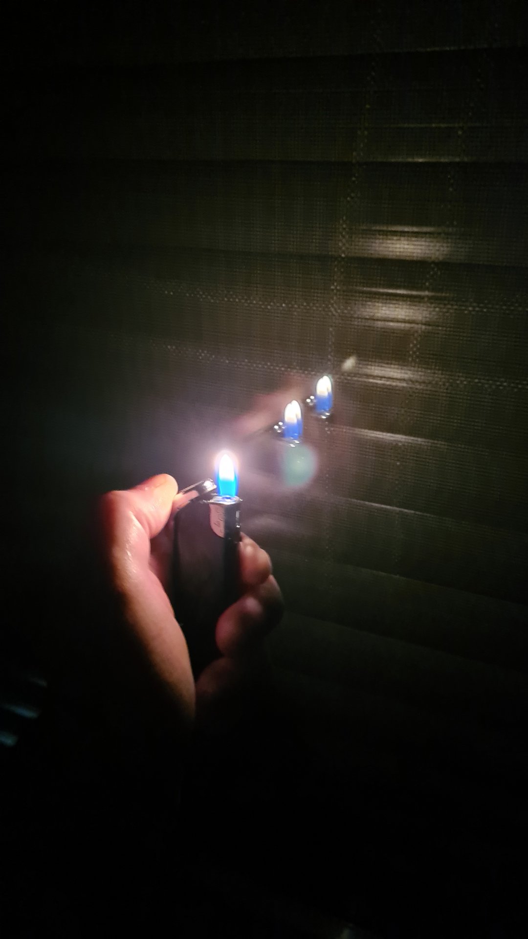

    Wenn eine Low e Schicht vorhanden ist, würde ich davon ausgehen das der Ug wert der Verglasung der 30 Jahre Alten Isolierverglasung heute noch bei ca. 1,4 -1,8 liegt, sofern die Verglasung nicht "Blind" geworden ist (= weiße Schlieren im Glaszwischenraum). Isoliergläser und Low e Beschichtungen Altern auch... Gasverluste bei Argon Gasfüllung sind unvermeidbar bar wodurch der Ug um ca. 0,1-0,2 schlechter wird.
    Wie gut sind Ihre Fenster? Machen Sie den Feuerzeugtest! | Haus&Co Magazin
    Glas Fandel GmbH - Glas-Schnell-Test (glas-fandel.de)
    Wurde der Feuerzeug test auch (nochmal) vom Schreiner gemacht? Laien machen den test oft falsch bzw. sehen den manchmal sehr geringen Farb unterschiede nicht.
    In #1 ist ein (Unbrauchbares) Foto mit Feuerzeug zu sehen.
    Das gilt nach wie vor... auch wenn es sich um einen Altes Isolierglas mit Low e Beschichtung handelt. Je nach Zustand.... kann die Heizkosten Einsparung dann durchaus auch nur 3% betragen.

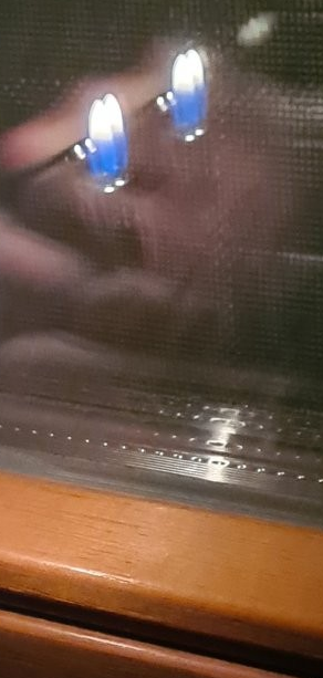

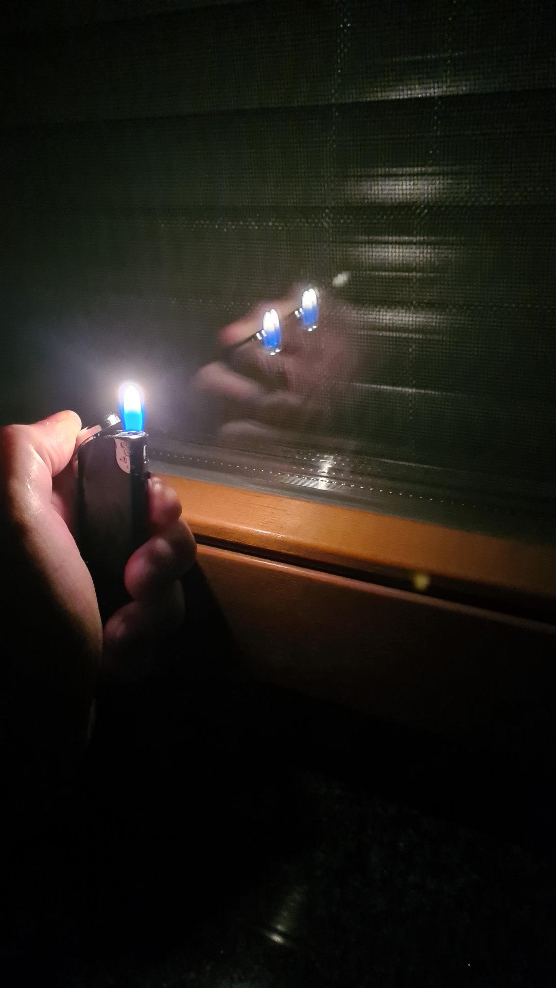

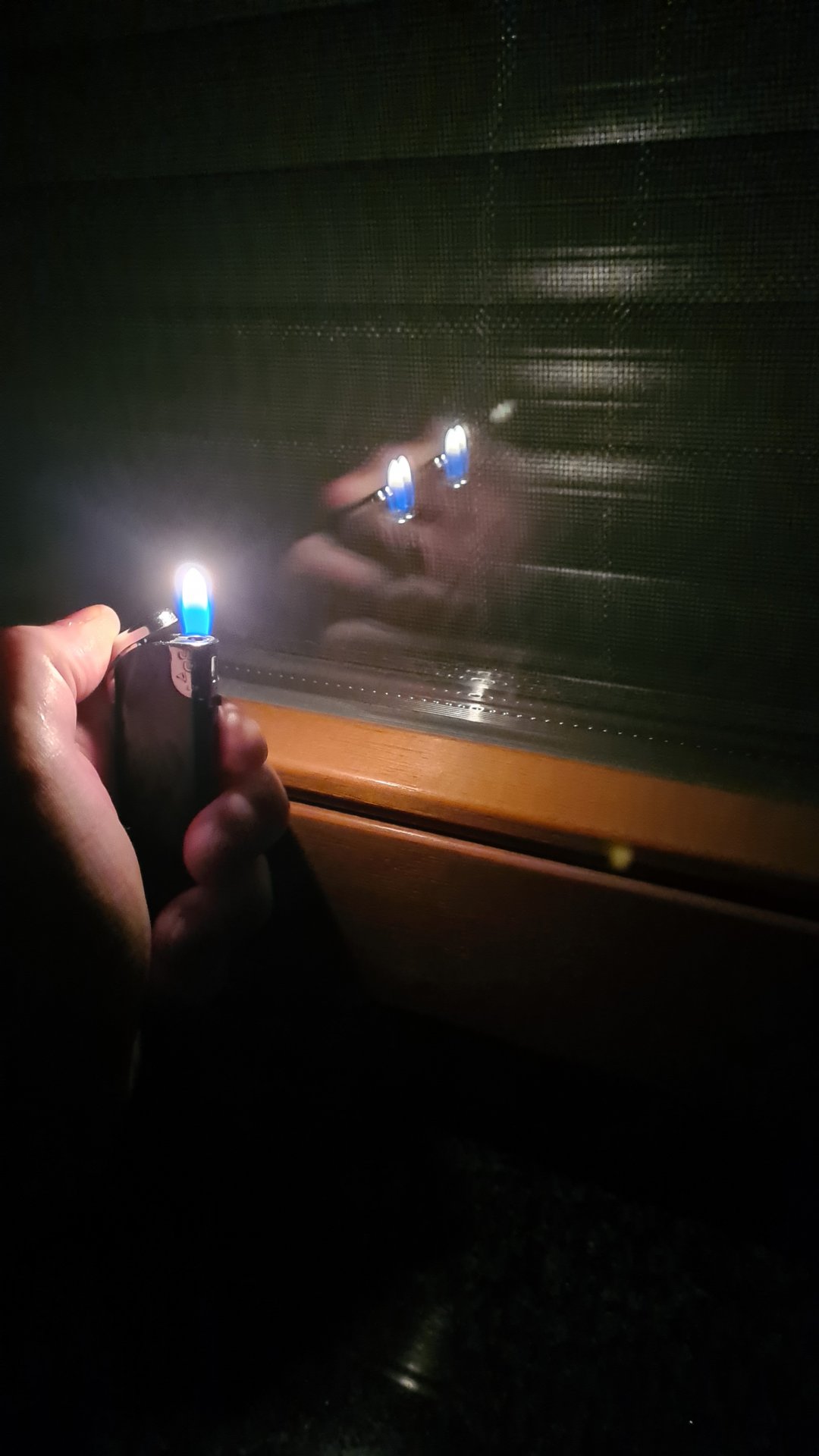

    Ja erstmal vielen Dank an euch. Aber wie man jetzt daran kommt welchen UG Wert meine Scheiben haben....?
    Bin zumindest positiv überrascht, dass der Schreiner nicht sofort gesagt hat, muss alles raus, sondern erstmal erklärt hat, dass es durchaus Fenster mit 1,3 sein können und dann ein Austausch der Scheiben ich wirklich wirtschaftlich ist.
    Anbei nochmal ein Foto.

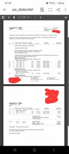

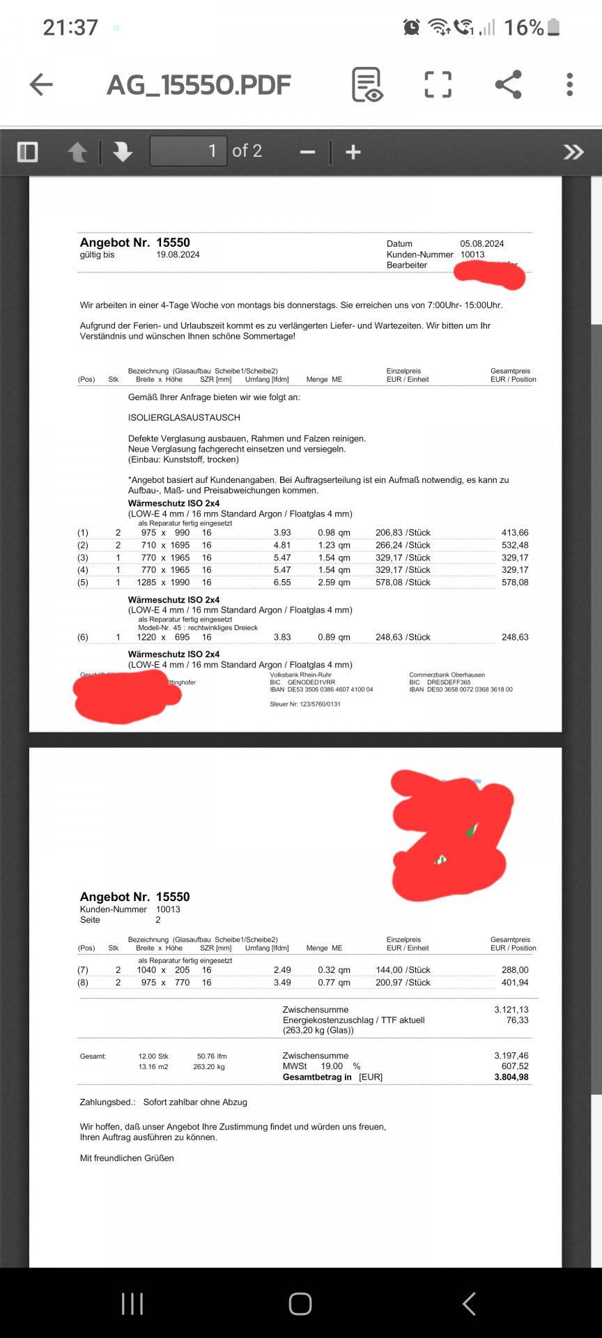

    Jetzt habe ich mal ein Angebot von einem Glaser bekommen.
    Dies hatte ich aber angefragt bevor der Schreiner hier war und mir mitgeteilt hatte, dass meine Scheiben wohl 1,3 ug haben.
    Könnt ihr mir zu dem Angebot sagen ob der Preis inklusive Einbau fair ist und ob die Scheiben gut sind?
    Den UG Wert sehe ich allerdings nicht.

    Ich würde sagen das ist mit 95% Wahrscheinlichkeit ein iv68 Profil mit einer Doppelglasscheibe = Ug 2,9 W/m2K .
    Begründung auf dem Foto ist keine Verfärbung einer Flame beim Feuerzeugtest zusehen.
    Der Feuerzeugtest ist seit einigen jahren nicht (mehr) 100% zuverlässig. Es gibt seit Jahren auch sehr hochwertige (Teure) Low e Beschichtungen, die man damit wirklich nicht erkennen kann, weil das aufgedampfte Metallische Material (Low e= so perfekt und vor allem Dingen dünn ist.... da muss man mit Prüfgräten ran...
    1994 gab es aber, soweit mir bekannt, noch keine Isolierverglasungen mit solch perfekt praktisch unsichtbaren Low e Beschichtungen.

    Preis ist m.E. im Rahmen - also bei Ug <= 1.3 (+warme Kante) und sofern neue Glasleisten, komplette Entsorgung der ausgebauten Scheiben etc., Nachjustierung der Flügel und Ölen der Beschläge inklusive sind.
    Aber wie schon bemerkt - ohne Vergleich des neuen Ug-Wertes gegenüber dem Bestand macht das gar keinen Sinn.

    Standardangebot Reparaturverglasung .... unbrauchbar.... keine Angaben zum Ug, keine Angaben zum Randverbund, und wieso steht da in der Klammer "Trockenverglasung Kunststofffenster"...

    Danke für deine Rückmeldung.
    Also frage ich nochmal nach dem UG Wert. Was soll ich genau zum Randverbund erfragen?
    Und wegen der Trockenverglasung Kunsstofffenster frage ich auch nochmal nach.
    Die sollen dann direkt mal mit entsprechenden Hilfsmittel ermitteln was es für eine Scheibe ist.

  20. BaUT
    9.442
    5.946
    Die Diskussion ist doch eigentlich erledigt.
    @profil hat doch schon klargestellt, dass es sich nach Auswertung des Flammtests und nach Kenntnis des Produktionsdatums der alten Verglasung gar nicht um Wärmeschutzverglasung mit einem UG-Wert von 1,3 handeln kann.
    Umkehrschluss:
    Es handelt sich um alte luftgefüllte 2Scheiben-Isolierverglasung mit einem UG-Wert von rd. 2,7 W/(m² K)
    Da braucht es keine Recherche beim Glashersteller mehr.
