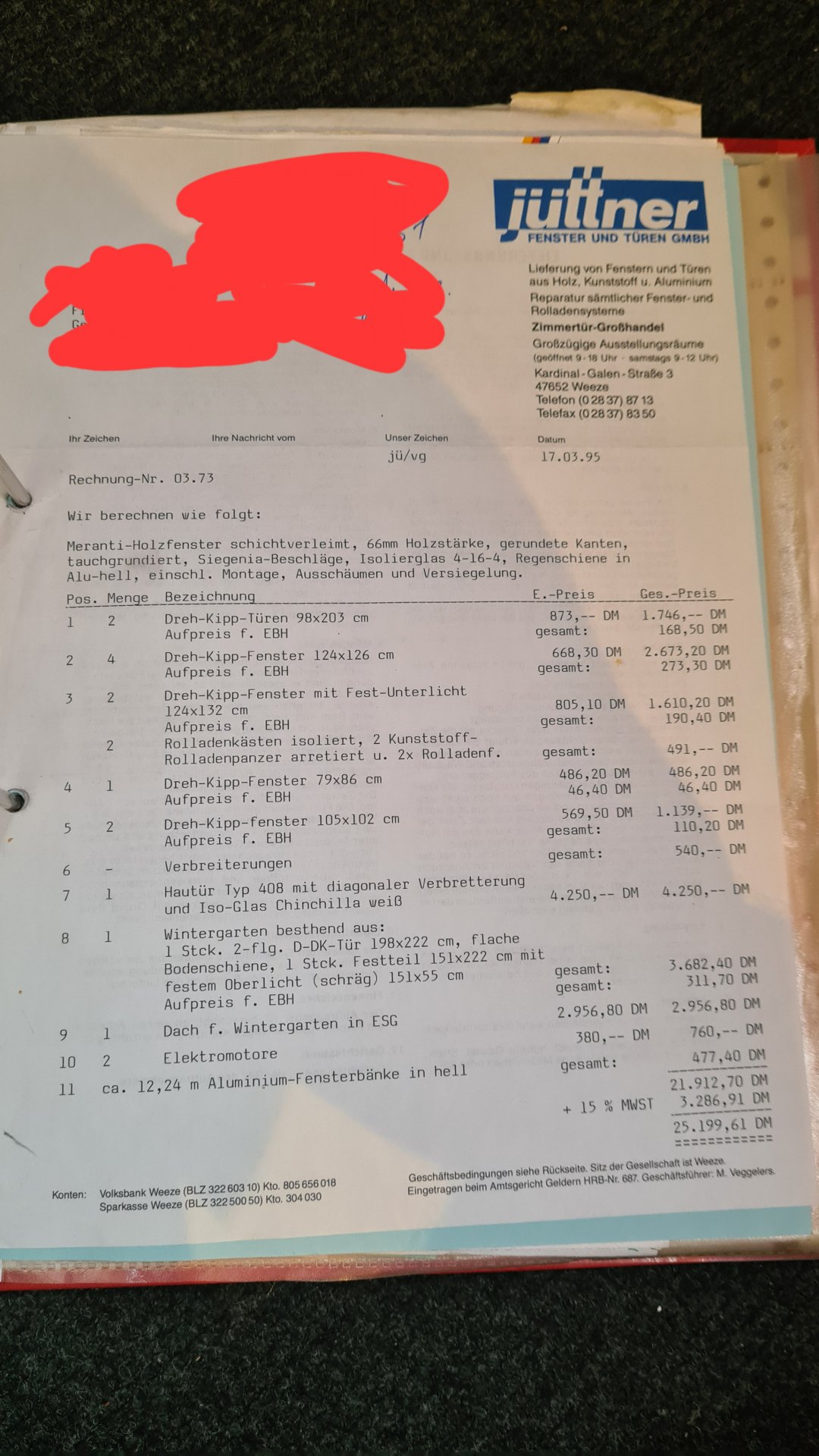

    Hier habe ich noch die Rechnung gefunden.
    Steht was von 4-16-4 Isolierglas...

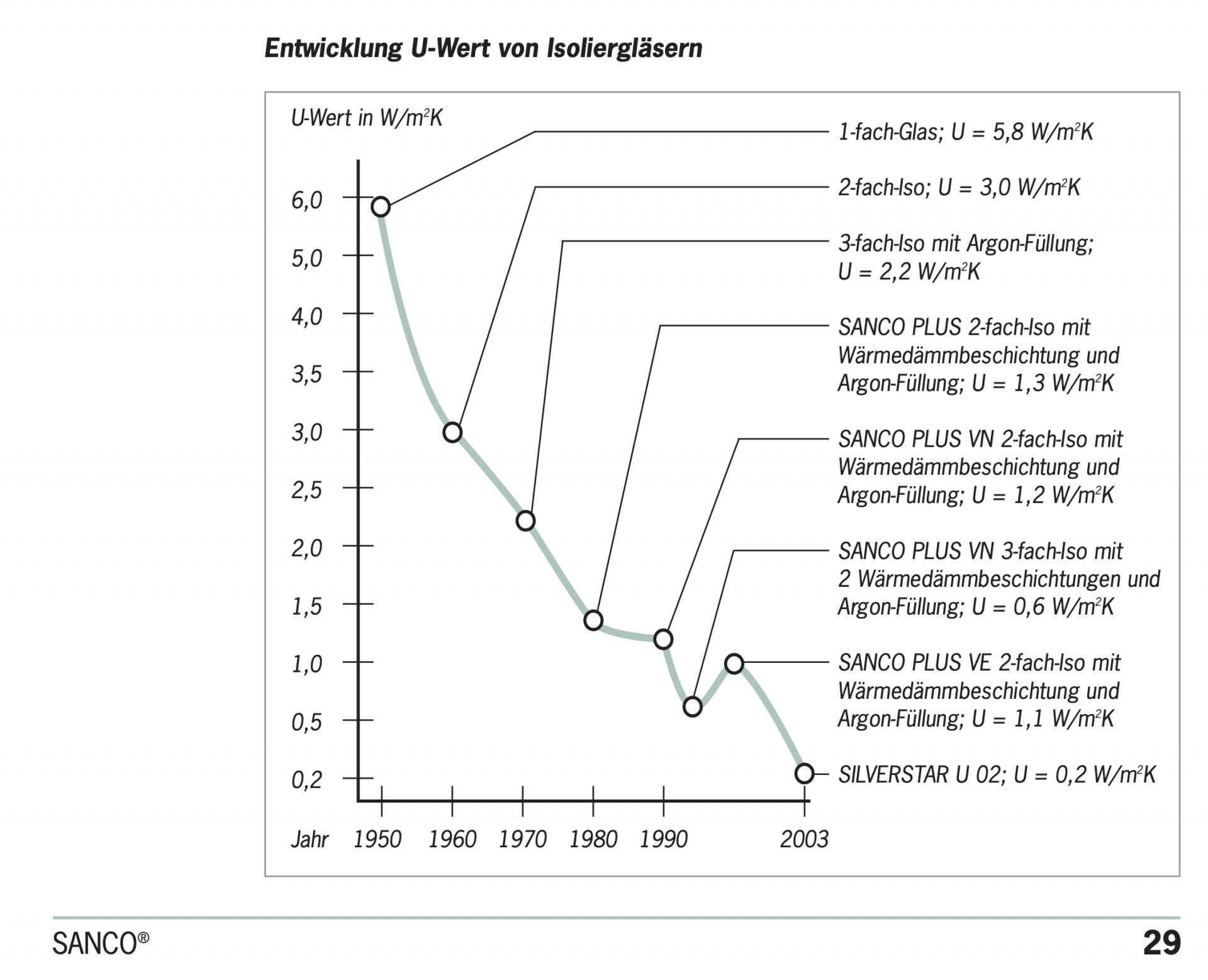

    Sorry, seit den 70igern. Siehe da:

    Achso sorry, ne nur das was auf der Rechnung steht.
    Hatte gedacht das wäre nochmal etwas wo dran man ausmachen kann was damals eingebaut wurde.
    Aber ich verstehe, dass auch wenn damals 1,3 eingebaut wurde, es mittlerweile schlechter sein kann.
    Ja kann man nur mutmaßen ob es sich dann lohnen würde.
    Ich frag trotzdem mal beim Hersteller an.

    Ich schmeiß mich weg!!!
    :respekt Sanco schreibt die Geschichte der Verglasungsherstellung neu
    1970: 3fach-Verglasung mit Argon-Füllung (Ug = 2,2)
    1980: 2fach-Verglasung mit IR-Beschichtung und Argonfüllung (Ug = 1,3)
    Das hat doch zu diesen Zeiten niemand bestellt, gekauft und eingebaut.
    Schaut man in die alten Kataloge der Glashersteller, so findet man dort solche Verglasungen mit IR-Beschichtung als bezahlbare Massenware erst ab Mitte der 90er Jahre. Vorher handelt es sich allenfalls um überteuerte Einzelanfertigungen!

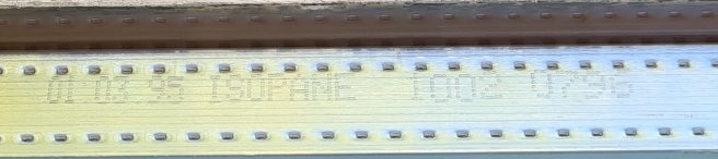

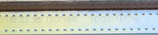

    Ich hab mich wohl vertan. In den Fenstern steht ja 01.03.1995. Dann müssen die ja nach dem Datum eingebaut worden sein

    Bitte mal Foto´s von allem, was in den "Fenstern" steht, einstellen!
  16. #76 realmadridcf09, 07.08.2024
    realmadridcf09
    realmadridcf09
    09.12.2014
    42
    Außendienstmitarbeiter
    Oberhausen
    Auf der ersten Seite das erste Foto. Muss man ran zoomen.
