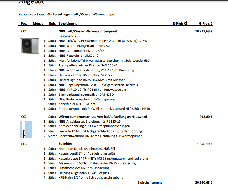

    Ich habe ein Angebot erhalten und kann das wenig beurteilen. Ich bitte hier die Experten um Hilfe. Das Haus ist recht gross und hat eine Einliegerwohnung. 160 m2+80 m2 Wohnflaeche. Aktuell nur ca. 200 m2 beheizt. Gas therme ist 22 Jahre alt und nicht mehr reparabel. Es gibt im EG und in den Baedern im OG Fussbodenheizung. Das Haus ist so alt wie die Heizung. 36er Aussenwaende K Wert 0.2 wenn ich das noch richtig in Erinnerung habe. Aussendaemmputz 2 cm. Kellerdecke nicht gedaemmt. Viele Fenster im Sueden. K Wert 1.1. Ueberschlaegig habe ich den Bedarf mal ermittelt. 240m2*44W = 10,56 kW Waermepumpe????
    Gas Verbrauch der letzten 3 Jahre 2021 3007 m3, 2022 2283 m3, 2023 2025 m3 die Reduktion kommt vom zuheizen durch Pelletofen im WZ. Ca. 350 kg Pellets / Jahr.
    Aktuell ein 300 Liter Schichtspeicher der vollkommen ausreicht. Warum auf einmal 600l?
    Im Haus wohnen aktuell 3 Rentner 1Teilzeitkraft und 2 Erwachsene Kinder.
    Es gibt eine Solaranlage die noch funktioniert und eine neue PV Anlage mit 16,5 kWp mit 11 kW Speicher.
    Es gibt ein Angebot die Gastherme zu ersetzen 8.500 Euro. Macht das Sinn?
    Hier nun das Angebot:
    der Rest als Datei.
    Vielen Dank fuer Eure Hilfe.
    Gruss vom Hanghaus2000

    was ich gesehen habe könnte das Kältemittel der WP ab 2027 ggf. Probleme machen warum keine WP mit R290 (oder R32)?
    Verbrauch
    2021 ~ 30.000kWh --> 150kWh/m² davon für Warmwasser?
    2022 ~ 24.000kWh --> 120kWh/m² davon für Warmwasser?
    2023 ~ 22.000kWh --> 110kWh/m² davon für Warmwasser?
    6 Personen Warmwasserverbrauch durchschnittlich ca. 800 - 1000 kWh pro Person und Jahr also zwischen 4.800kWh/a und 6.000 kWh/a.
    Ob die Gasheizung zu ersetzen Sinn macht könnte man erst sagen wann bei dir die Gasleitungen abgeschaltet werden. Wenn es wie in Augsburg 2035 ist sicher nicht.
    Ob die WP ohne weitere Maßnahmen am Haus mit den Kosten sinn macht müsste man dann rechnen. Was hat dir der Heizungsbauer für eine Arbeitszahl genannt mit der er für das Haus rechnet? Im Moment entscheiden sich viel für Gas anstatt eine WP.... um die Unklarheit wie es wirklich weiter geht noch zu überbrücken...

    Danke fuer den Hinweis. Werde ich nachfragen. Soll denn das angeboten Kaeltemittel nicht mehr beschaffbar sein falls eine Reparatur erforderlich ist?
    Anteil vom Wasser kann nicht ermittelt werden.
    Wir benutzen Alle nur die Dusche. Der Verbrauch an Energie ist sehr gering, da im Sommer die Solaranlage hilft. Wir verbrauchen im Sommer ca. 200 m3 Gas das sind dann 6 Monate mit 370 kWh/Mo.
    Ich hoffe mal das die Waermepumpenbesitzer nicht an die Fernwaerme die ja irgendwann geplant wird angeschlossen werden muessen.
    Weitere Massnahmen sind nicht vorgesehen.
    Werde ich erfragen. Kann ich nicht sagen.
    Genau vor dem Problem stehe ich gerade. Durch die Foerderung der KFW (70%) ist die WP fuer mich nicht viel teurer als die Gastherme.

    das Kältemittel dieser WP wird 2027 verboten. Umrüstung wird nicht voraussichtlich wirtschaftlich nicht rentieren.... somit kann dann die "Entsorgung" bei defekt und Austausch der WP notwendig sein.... Kosten sind dann sicher vom Besitzer zu stemmen....
    Das kommt auf die Kommunale Wärmeplanung an.... Ob auch WP Besitzer zwangsangeschlossen werden..... Bisher kenne keine Ausnahmelösungen... Da noch nicht einmal Lösungen (auch bei mir nicht) vorliegen. Wahrscheinlichkeit ist hoch, dass wenn es schon ein Wärmenetz in der Umgebung gibt dieses weiter ausgebaut wird und dann die neuen Kunden diese auch abnehmen dürfen. Weil sonst die Kosten für alle Explodieren.... da können wohl keine Ausnahmen gemacht werden... Auch das Risiko besteht bei mir. Aus dem Grund kann ich noch abwarten was gemacht werden muss. Bei dir ja leider nicht der Fall...
    Was würde sich denn bei dir Lohnen wenn der Strom 25cent/kWh kostet und jährlich 3% steigt und du eine Arbeitszahl von 3 hast im Vergleich Gas welches mit 7cent/kWh mit 5% Preissteigerung? Wie lange dauert es denn bis die WP dann günstiger ist? Im Vergleich zur Neuanschaffung einer Gasanlage?

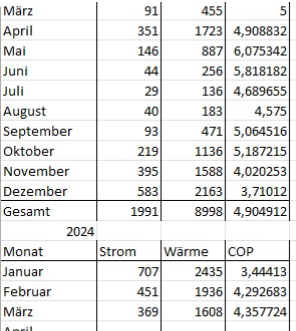

    Arbeitszahl?
    Ein Freund von mir hat auch vor 1 Jahr umgeruestet. Das Haus ist kleiner. Aber der hat mir seine COP Daten zur Verfuegung gestellt. Haus ist gleich alt und auch nicht besser was die Daemmung an geht. Hat auch eine Nibe Anlage 8,2 kW? . Vom gleichen Heizungsbauer.
    Das sind im Jahr Strom 3427 kWh *0.30 Euro/ kWh = 1028,1 Euro / Jahr.
    Waerme 14522 kWh / 3427 kWh = 4,24
    Wenn ich Gas mit 2283 m3 + 2025 m3 / 2 rechne ist das ein mittlerer Gasverbrauch der letzten 2 Jahre von 2154 m3 * 11,541*0.9271 sind 23.047,07 kWh Waermebedarf. 0,08 Euro / kW = 1843 Euro / Jahr + Pellets 4,8kWh / kg, 20 Sack a 15 kg = 1440 kWh
    Gesamt Waermebedarf 1440 + 23047 = 24 487 kWh / 4,24 = 5775 kWh * 0.30 Euro / kWh = 1732 Euro

    R410A darf ab 2032 im Servicerahmen nicht mehr als "Frischware" eingesetzt werden, jedoch recyceltes und aufbereitetes R410A (das Unternehmen, das das Gas irgendwo einbringt, muss es auch woanders entnommen und aufbereitet haben). 2030 wird die neue F-Gase Verordnung überprüft.
    Da ein Kältemittelverlust äußerst selten bei einer WP ist, würde ich mir zum heutigen Zeitpunkt keine größeren Sorgen machen. Gibt es allerdings Alternativen (und die gibt es bei fast allen Herstellern), so sind diese zu bevorzugen (auch wenn andere Gase einen schlechteren Wirkungsgrad haben).

    Arbeitszahl hat der Anbieter mit 3,9 gerechnet. Wegen der Solaranlage. Nachdem wir die andere WP und den anderen Wasserbehaelter (Durchlauferhitzer??) benutzen sollte die auf die 4,2 wie die meines Freundes realisierbar sein.
    Die Waermepumpe wird jetzt ein neueres Modell mit Kaeltemittel R290, Die Solareinbindung wird gestrichen und der Trinkwasserbehaelter durch einen normalen mit 280 Liter ohne Solaranschluss ersetzt. Dafuer haben wir ja genuegend PV Strom. Den Pufferspeicher will der Installateur unbedingt haben. Welche Argumente gibt es dagegen? Vor und Nachteile?
    Die Frage ist ob man besser 1 phasig oder 3 phasig die Elektrik auslegt. Argument ist 600 Euro. Elektriker sagt es geht beides aber er wuerde 3 phasig empfehlen.
    Wenn der Heizstab zuschaltet kann es kritisch werden. Mein Argument ist im Normalbetrieb hat der 3 kW was eher kein Problem ist. Im Notbetrieb kann mann den Heizstab auf 9 kW umschalten. Aber dann funktioniert die WP eh nicht. Dann sollte es mMn auch eher kein Problem sein.
    Die neue Waermepumpe ist nicht so effizient, daher rechnet der Heizungsbauer mit gelegentlichen Zuschalten des Heizstabes. Was seiner Mn ca 300 kWh im Jahr ausmachen kann. Damit kann ich leben.
    Zirkulation wird mit einer Zeitschaltuhr gesteuert (mit minimalen Einsatzzeiten am Tag).
    Es ist erstaunlich wie viel Energie durch die Zirkulation vernichtet wird.
    Ich habe ja aktuell keine Heizung mehr und das warme Wasser sollte von der Solaranlage erhitzt werden. Die Zirkulation hat das Wasser immer so weit runter gekuehlt, das am Ende wenig uebrig blieb. Jetzt ohne Zirkulation reicht es zum Duschen wenn die Sonne scheint.
