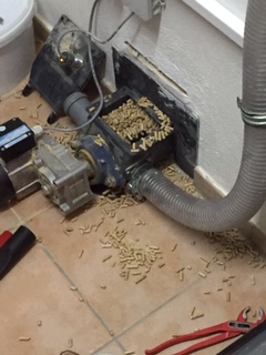

    Kannst du Fotos der Pellets Zuführung vom Lager zum Kessel machen? Und die Stelle markieren, an der es immer klemmt?

    Schade, hättest Bilder machen sollen.
    Vielleicht baut die Saugaustragung nicht genügend Unterdruck auf, vielleicht Schlauch um zu viele Ecken geführt? oder was weiß ich.

    mach doch mal ein paar Bilder der Pelletzuführug.
    Probleme in diesem Bereich sollten doch recht überschaubar zu beheben sein.

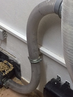

    So sieht das bei uns aus.
    Heute schon wieder, ein anderer Techniker (gleiche Firma) stellte ebenfalls fest, dass an dem Übergang Schnecke/Gebläse was blockiert und die "Schaufel" (ich nenn es mal so, sieht aus wie bei einem Schaufelraddampfer...) es nicht mehr packt, die Pellets weiterzuschaufeln. Grund konnte er auch nicht sagen, evtl. wäre der Motor zu schwach?
    Kann man dazu mehr sagen?

    Geht das nicht ein wenig größer ... mit ein wenig mehr Übersicht ?
    So dass man mal ein Gefühl für die Größenverhältnisse kriegt.
    Es scheint dass der Radius sehr eng gewält wurde.

    Ist die Schlauchverlegung so zulässig? Sprich, sofort ein Bogen und dann ab nach oben?

    Da hatten Zwei wieder die gleiche Idee. :D
    Ich musste mir zuerst noch eine zweite Brille holen und kam geschätzt auf < 30cm.
