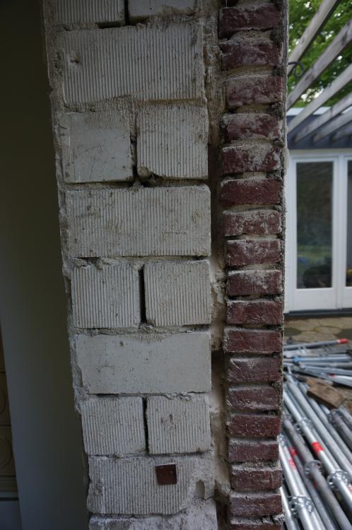

    im Rahmen der Sanierung unseres Bungalows (BJ 1961) wurden die Fenster getauscht. Es handelt sich um ein "quasi einschaliges" Mauerwerk, dass aus einer 24cm Kalksandsteinwand und einem vorgemauerten Klinker besteht (Abstand zwischen beiden ca. 1-2cm, gefüllt mit Zement); energetisch also eher ungünstig, ein WDV ist nicht vorgesehen.
    Hier ein Bild des Maueraufbaus:

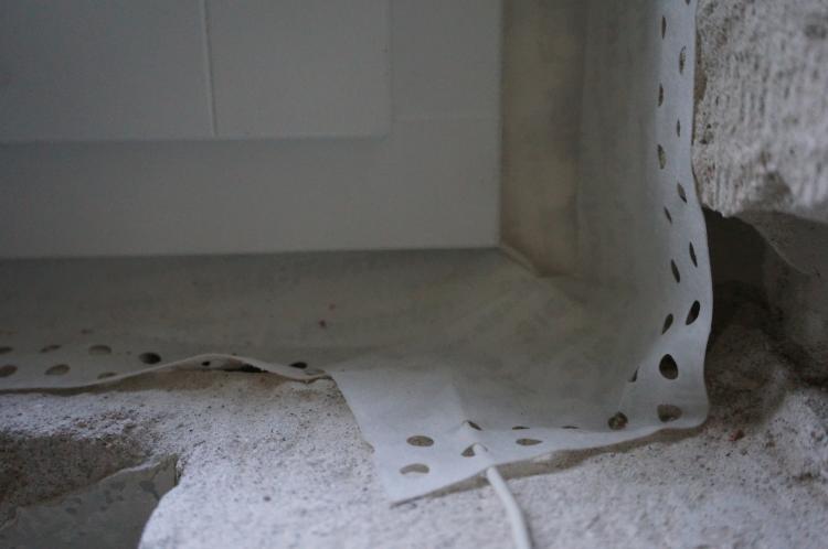

    Hier ein paar Bilder der Fenster:
    Meine Frage: wie sollte die Laibung erfolgen, um bei einem ungedämmten Mauerwerk Schimmelbildung zu vermeiden? (die bisher kontaktierten Firmen scheinen mir hier nicht aussagefähig genug zu sein)

  2. #2 Gast036816, 22.05.2015
    meiner ansicht nach hätten die kalksandsteinfugen erst verfüllt werden müssen, dann einen leibungsputz auftragen und danach die fenster einbauen. wenn jetzt die die inneren folienlappen an dem lückenhaften mauerwerk angebunden werden, ist dichtigkeit eher ein zufallsprodukt.

    Muss der Glattstrich in jedem Fall erfolgen oder reicht das Überputzen des Dichtbandes an den Seiten und oben nicht aus um die Luftdichtigkeit herzustellen?
    Und noch eine Frage bezüglich des Wiederherstellen der Laibung: teilweise beträgt der Abstand zwischen (unverputzter) Wand und Rahmen 3-4cm. Sollte hier
    a) Laibung 2cm verputzen (ohne Dämmung), Lücke mit Verleistung überbrücken
    b) Klimaplatten / CS-Platten als Dämmung verwenden, Lücke mit Verleistung überbrücken
    c) ...
