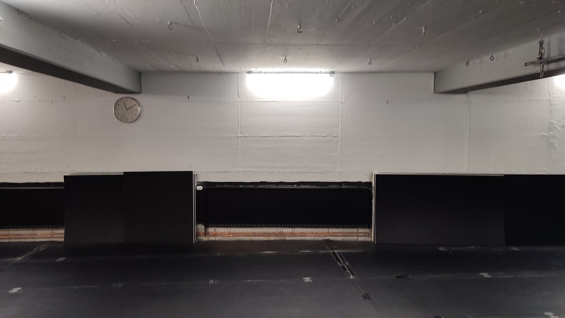

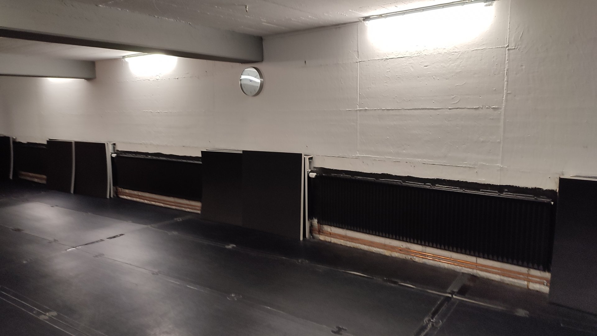

    Guten Tag,
    ich habe hier einen Kellerraum (140qm), welcher für sportliche Aktivitäten genutzt wird.
    Die Deckenhöhe beträgt ca. 260cm, die Wände bestehen aus Beton, dahinter Erdreich. Über der Decke befindet sich ein Parkplatz. D.h. das Ganze ist in alle Richtungen (außer der hausseitigen kurzen Wand) vollständig ungedämmt. Eine Dämmung der Decke kommt aufgrund der niedrigen Deckenhöhe und des Umstands, dass in der Decke schweres Trainingsequipment befestigt werden muss, nicht in Betracht.
    Aktuell befinden sich an der einen langen Wand 3 Plattenheizkörper Typ 22, jeweils 2600er Länge, 60er Höhe. An der einen kurzen Wand ist noch einer, also insgesamt:
    4 mal 2600x60 Typ 22 mit ca. 2500 Watt pro Stück = 10.000 Watt.
    Das Problem:
    - die Strahlungswärme der Teile verpufft aufgrund der Raumgröße im Nirgendwo
    - selbst bei voll aufgedrehten und knallheißen Heizkörpern kühlt die erwärmte Luft an den kalten Wänden schnell ab, ergo: es bleibt zu kalt in den Räumlichkeiten und die Temperaturen steigen nur sehr langsam.
    Da Umzug und/oder Dämmung (außer jemand hat eine geniale Idee, wie das zu bewerkstelligen wäre) nicht in Betracht kommen, habe ich einen Heizungsfachbetrieb beauftragt, sich die Sache anzusehen und einen Lösungsvorschlag zu erarbeiten.
    Der Vorschlag sieht folgendermaßen aus:
    - Demontage sämtlicher bestehender Heizkörper an der langen Wand (siehe Bilder)
    - Installation von 2 Konvektorheizkörpern (3000 * 240 * 280) an den kurzen Wänden, die brutal schnell brutal viel Konvektionswärme erzeugen.
    Im Hinblick auf die Raumnutzung wäre das eine geniale Lösung, da die lange Wand frei wäre - keine Verkleidungen mehr, keine Rohre, keine Abdeckungen und Top-Optik.
    Ich würde das Angebot gerne annehmen, stelle mir allerdings mehrere Fragen:
    1. Ist es problematisch, dass die lange Wand nun überhaupt nicht mehr beheizt würde? Aktuell sind da ja 3 Heizkörper, die den Beton zumindest gelegentlich etwas anwärmen. (Zusatzinfo: auch aktuell wird da mal 2 Wochen nicht geheizt und die Heizung läuft nicht von morgens bis abends)
    2. Ist es problematisch für die Verteilung der erwärmten Luft, dass die ca. 25 cm hohehn Deckenquerträger (siehe Bilder) nun quasi genau der Wärmewalze im Weg stünden? Aktuell werden ja die einzelnen "Kassetten" von jeweils einem Heizkörper versorgt, die erwärmte Luft breitet sich quer zur Hallenfläche aus.
    3. Rein von der Heizleistung reichen die Konvektoren dicke - aber kommt das tatsächlich auch im mittleren Teil der Halle in 8 Metern Entfernung an?
    Ich würde mich über Einschätzungen freuen. Falls jemand noch eine Idee bezüglich Dämmung etc. hat, gerne her damit.
    Danke!

    Was steht denn da vor den Heizkörpern und warum? Wollt Ihr verhindern, dass es im Raum zu warm wird?
    Das sind Begriffe aus dem Kampsport, die im Heizungsbau nichts zu suchen haben.
    Selten soviel Blödsinn gelesen.
    Ja.
    Nicht für die Wand sondern für die Nutzer.
    Kaum, und wenn, dann erst, wenn die in der Nähe des Konvektors bereits unerträglich hohe Temperaturen herrschen.
    Der Raum aus ungedämmten, erdreichberührten Stahlbetonwänden ist denkbar ungeeignet für diese Nutzung. Das wird nur noch getopt durch das beabsichtigte Heizungskonzept.
    Um schnell angenehme Bedingungen zu schaffen, gibt es nichts besseres als Strahlungswärme.
    Dafür sollte man die strahlungsaktiven Flächen bis zum Maximum vergrößern und an der wandzugewandten Seite reflektierende Strahlungsschirme anbringen, damit nicht die Wand und das dahinterliegende Erdreich beheizt wird.

    Als grobe Faustformel hat man früher Heizkörper bei ungedämmten Häusern mit 100 Watt pro m² ausgelegt.
    Heute kann man bei gedämmten Häusern und niedrigeren Vorlauftemperaturen auf 50 Watt pro m² gehen. Teils sogar weniger.
    Die 100m² sind aber für Häuser in Ziegelbauweise. Hohllochziegel haben ja eine gewisse Dämmwirkung.
    Beton hat quasi nichts davon. Dafür ist es im Keller und das Erdreich drumherum ist nicht so kalt.
    Könnte sich ggf ausgleichen. Genaues weis der Energiefachmann.
    140m² x 100Watt/m² = 14.000 Watt.
    Und damit haben wir vermutlich schon das Problem gefunden: die Heizkörper wurden von Anfang an falsch ausgelegt.
    Vor allem weil so ein Raum, in dem viele Personen schwitzen und viel körperliche Arbeit machen, auch eine ordentliche Zwangsbelüftung braucht die auch Energie frisst.
    Neue dickere Heizkörper, auf 15-20.000 Watt auslegen (Achtung: auf Vorlauf/Rücklauftemp achten). Und Lüftung ggf mit Energierückgewinnung nicht vergessen.

    Vor den Heizkörpern direkt steht eigentlich nichts (mehr). Die Wände sind in den Bereichen, wo keine Heizkörper sind, mit Matten auf einer Rigipskonstruktion abgedeckt. Das hatte mein Vorgänger verbrochen - ich musste die unten und oben mit 1cm Luftspalt verkleideten Heizkörper erstmal befreien, würde Konstruktion perspektivisch aber gerne ganz entfernen. Da laufen halt leider alle Rohre unten an der Wand entlang.
    Ok - bin ich denn auf der Suche nach erwärmter Luft oder nach Wärmestrahlung? Eventuell gehe ich hier von einem völlig falschen Zielbild aus.
    Man muss nehmen, was man kriegen kann...:o Das hat 15 Jahre funktioniert, wird auch noch weiter funktionieren, ich hätte es nur gerne im Rahmen der Möglichkeiten und des Budgets gerne optimiert.
