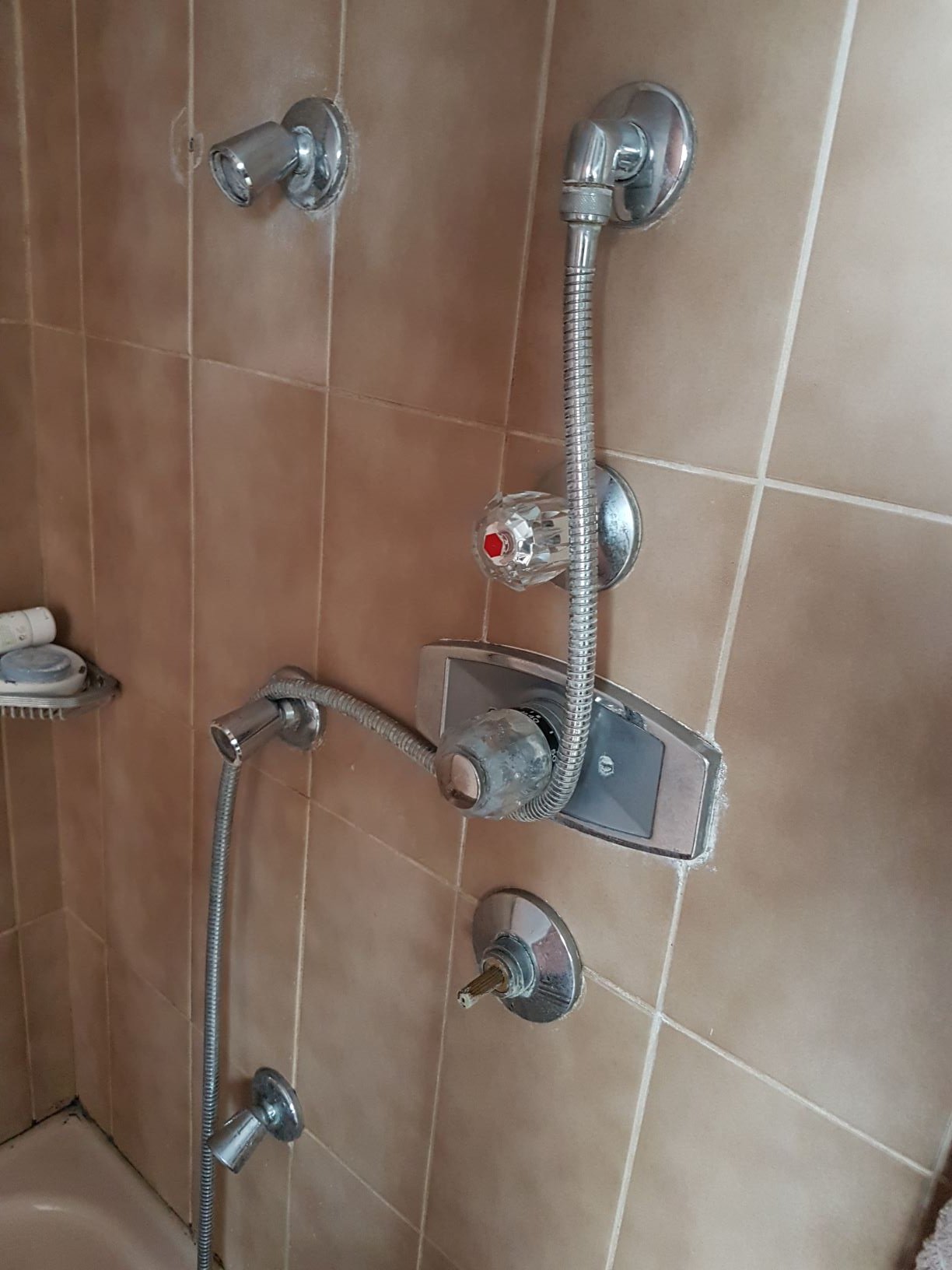

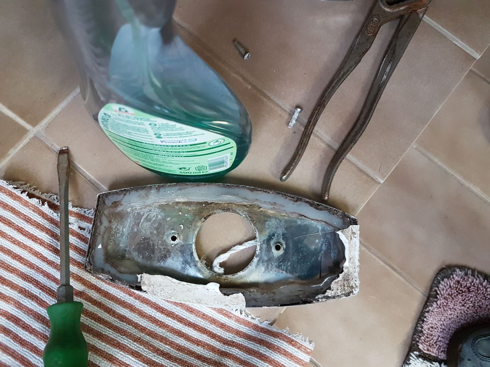

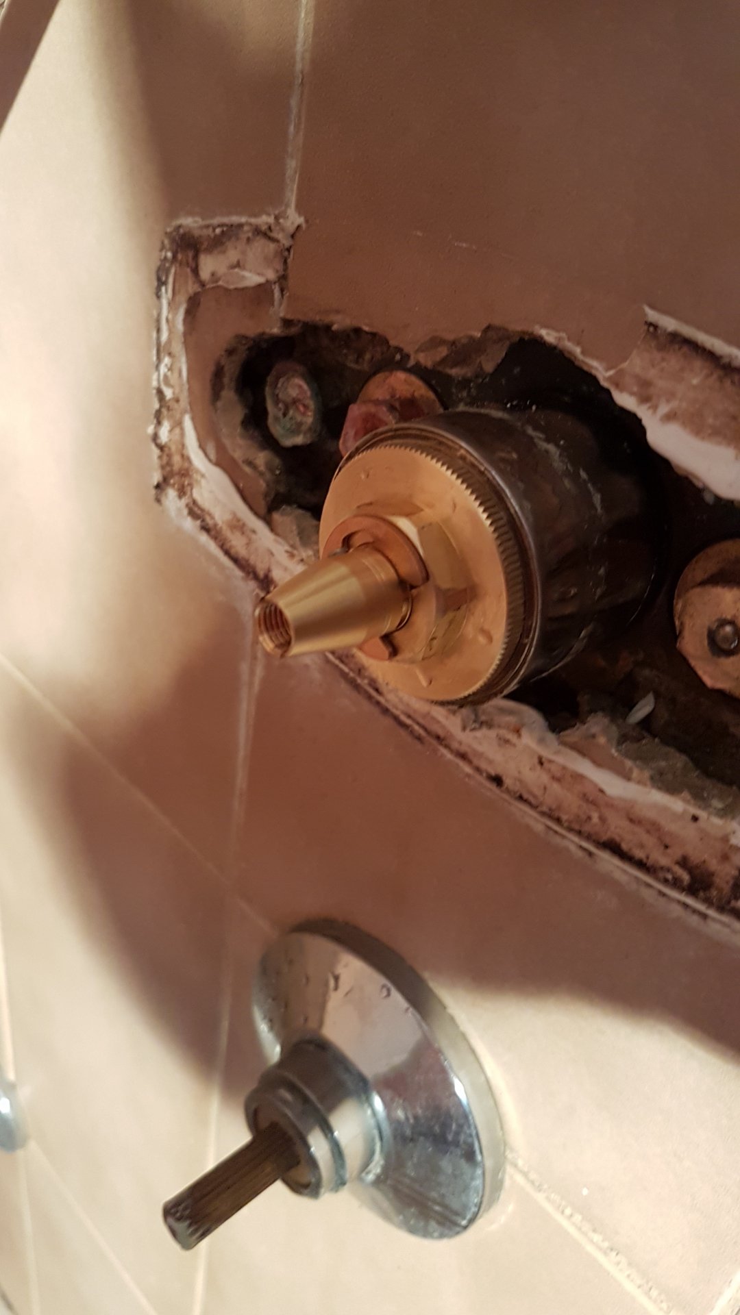

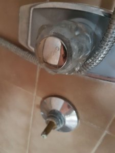

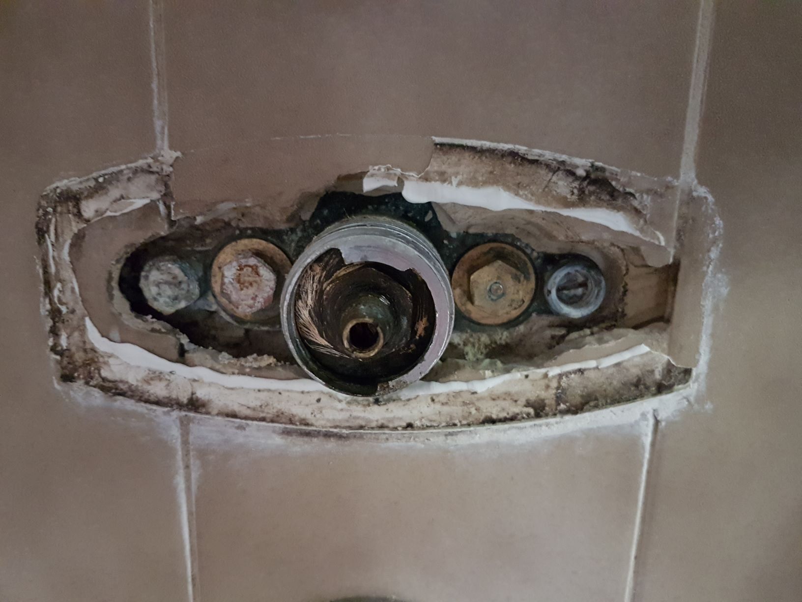

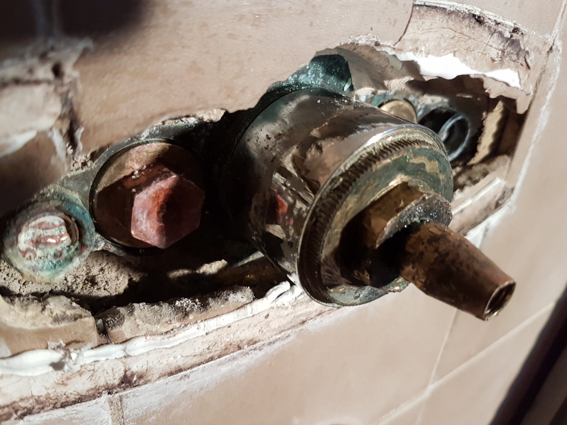

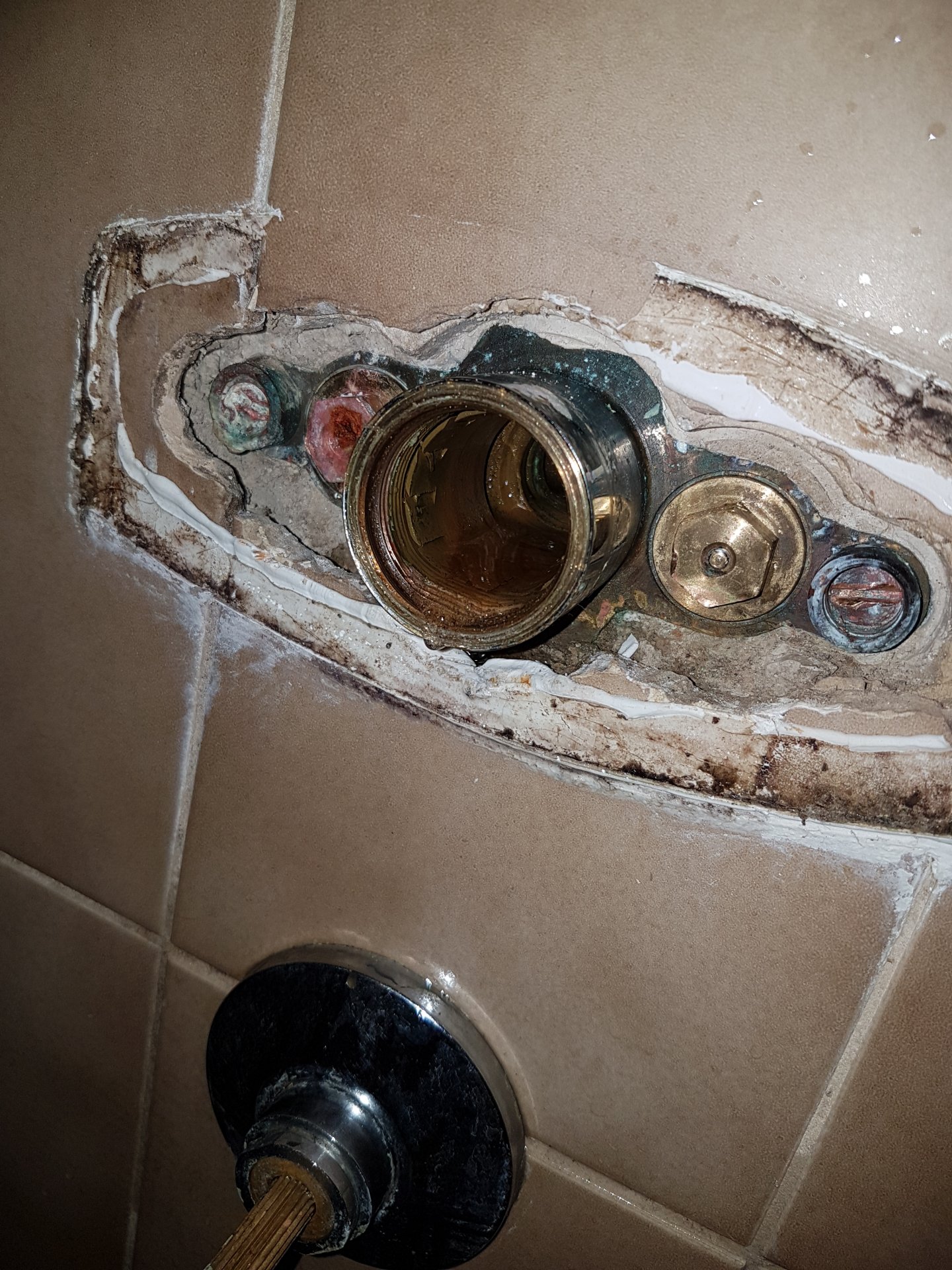

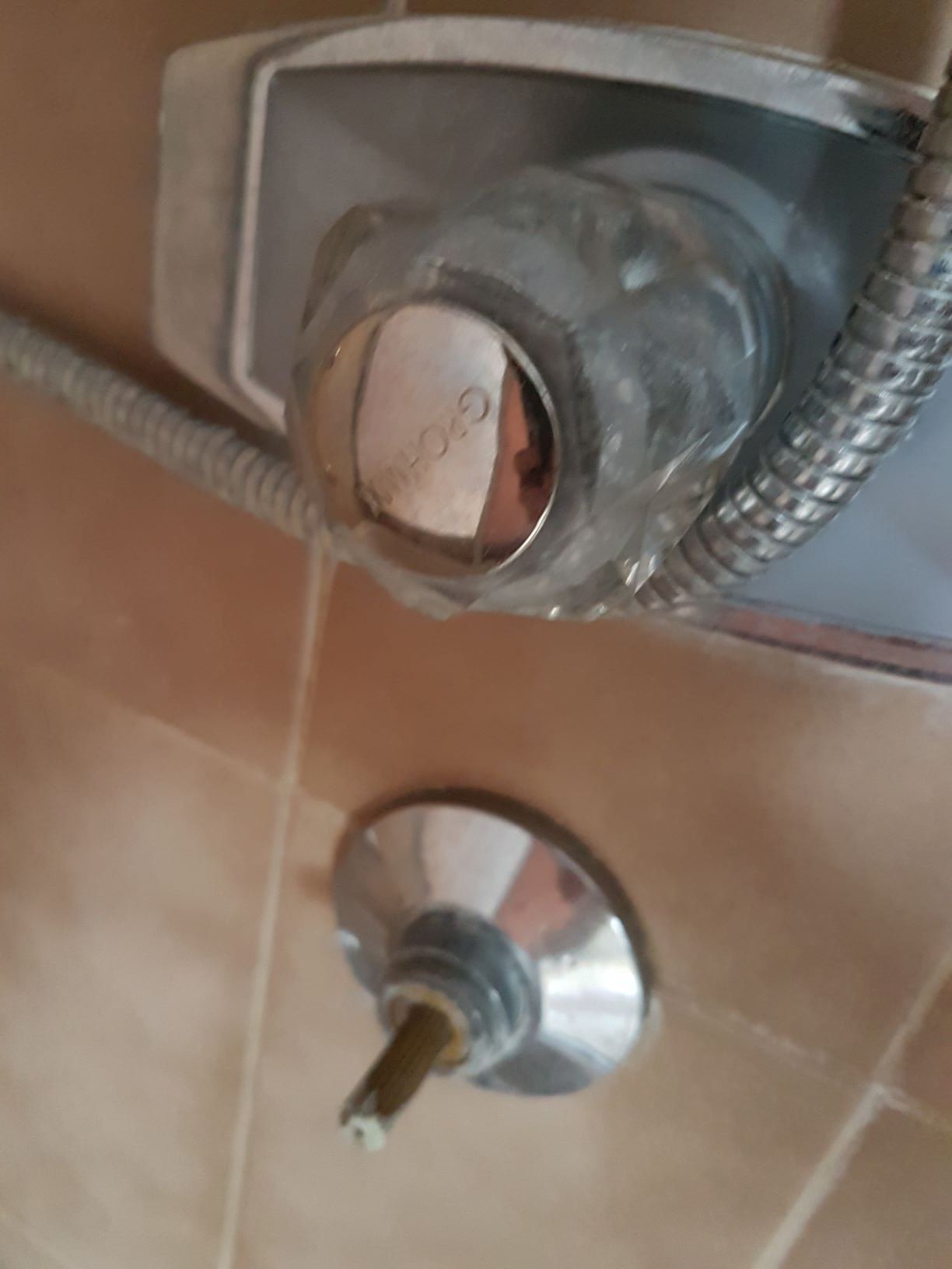

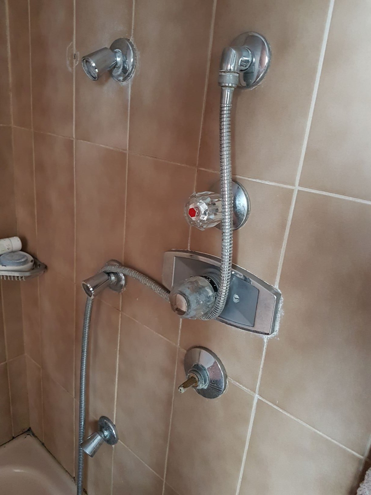

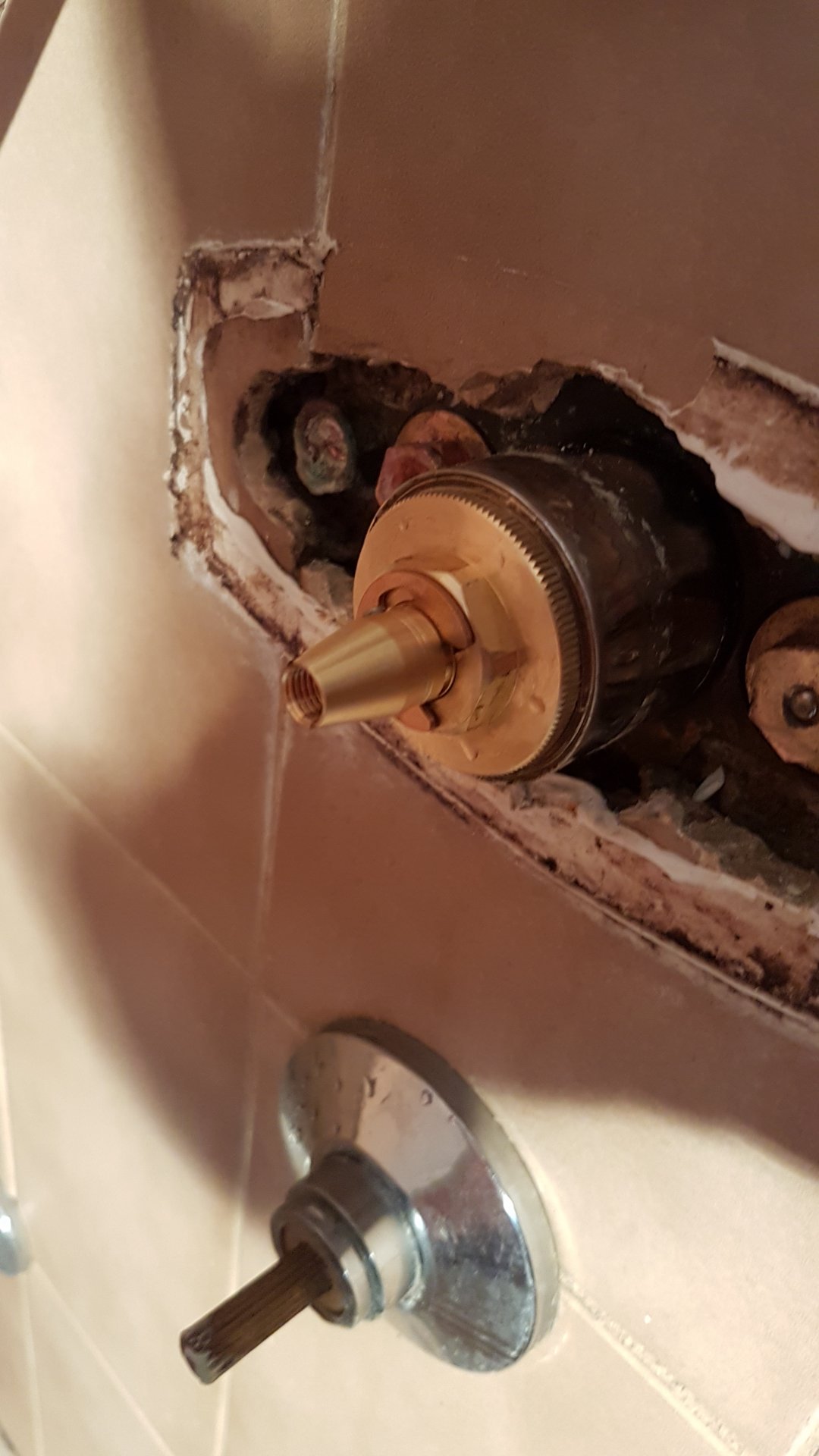

    bitte mal die Sanitäter, äh Sanitärfachmenschen nach vorne treten. Ich wollte hier eigentlich nicht selbst tätig werden, aber da auf absehbare Zeit kein Handwerker zu bekommen ist, muss ich wohl ran.
    In dieser Dusche bei meiner Mutter, BJ Ende 70er, fließt nur noch Heißwasser. D.h. Duschen ist nicht mehr möglich. Ich gehe schwer davon aus, dass das Thermoelement Grohmix (47010) verkalkt oder defekt ist. Soweit so gut. Ersatzteile könnte ich besorgen, ich könnte auch versuchen, das alte Teil erstmal zu entkalken und hoffen, dass es noch ein paar Monate läuft, bis die Dusche neu gemacht werden kann.
    Da ich in Sachen Sanitär bisher wenig Erfahrungen habe, benötige ich ein paar Tipps, was ich beachten bzw. tun muss, um das Element auszubauen. Die Schrauben rechts und links, wo man das Wasser zu drehen kann, lassen sich nicht mehr bewegen.
    Die Dusche muss ohnehin dringend neu gemacht werden, aber das wird uns dieses Jahr keiner mehr machen. Daher muss ich nun doch erstmal selbst ran.

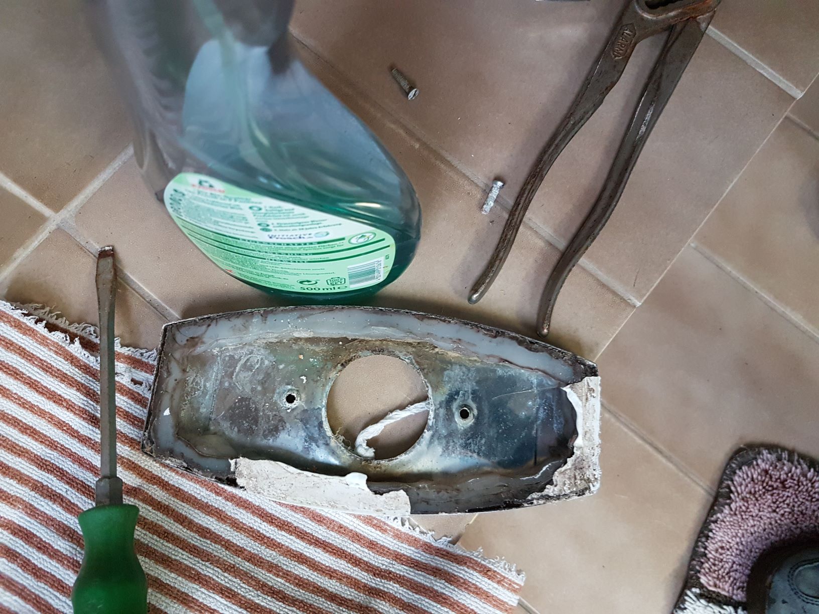

    Ich sehe gerade, es gab vor vier Wochen ein Update von einem ähnlichen Beitrag, was mir aber nicht viel weiterhilft. Da ich glaube ich die Dusche nicht separat abstellen kann, sollte ich unabhängig davon, ob ich das Element reinigen kann, die Ersatzteile bestellen.
    Ich habe nur Angst - da alles so verkalkt ist - irgendwas zu zerstören...
  3. #3 simon84, 12.09.2022
    23.507
    7.044
    wenn du die dusche nicht separat abstellen kannst und die beiden vorhandenen vorabstellungen nicht bewegen kannst, musst du eben das ganze haus absperren .
    immer dran denken, wasser läuft auch wenn abgestellt ist nach unten, d.h. am besten an tiefer als die dusche gelegener stelle kalt und warmwasser entleeren.
    der kalk gehört nicht da hin, also kannst du problemlos schon mal alles was jetzt sichtbar ist mit essigreiniger einsprühen. wird aber nicht viel bringen, du musst den thermostatkörper ausbauen. und wenn du schon die vorabsperrungen weder auf noch zu bekommst, sehe ich da schwarz.

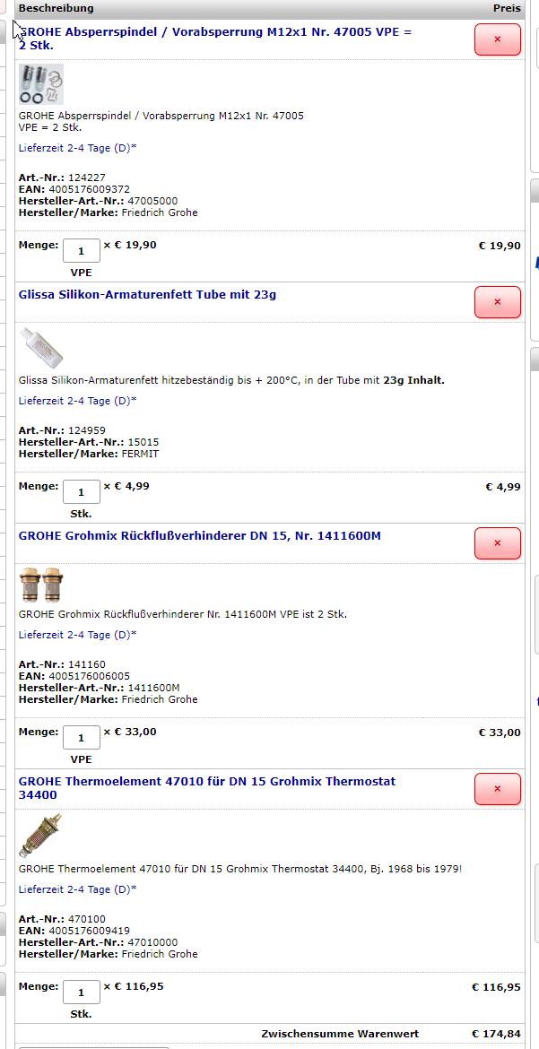

    So, ich bestelle zunächst mal die benötigen Teile. Sollte ich sie dann doch nicht brauchen, können die ja wieder zurück.
    Ich denke, wenn die Vorabsperrung sich nach dem Entkalken nicht mit wenig Aufwand bewegen lässt, lass ich die unberührt, bevor irgendwas abbricht. upload_2022-9-12_15-44-7.png
  6. #6 simon84, 12.09.2022
    23.507
    7.044
    Du brauchst auf jeden Fall einen sehr guten, passenden Schlitz Bit damit du die Dinger aufbekommst.
    Messing ist weich und es geht gar nicht so darum, dass du was abbrichst, sondern eher dass du das vernudelst.
    Das Thermoelement selbst ist auch eine ziemlich große Schlüsselweite, die man normalerweise nicht im Haushalt hat, also beim alten kannst du da schon mit der großen Cobra ran, aber um die neue zu montieren brauchst du was passendes, sonst hast du die Furchen gleich am Sechskant dran.
    Oder du wickelst ein Tuch um die Klemmbacken der Zange... Ideal wäre der passende Schlüssel, vielleicht auch in ner Werkstatt ausleihen.
    PS. Im Übrigen sieht es so aus, als ob die Vorabsperrung für Kaltwasser komplett oder fast komplett reingedreht ist.
    Siehe vergleich der Einschraubtiefe links warm , rechts kalt.
    Das könnte schon der Grund sein, warum da kein Kaltwasser mehr durchkommt.
    Früher (als die Rohrleitungen noch nicht ideal dimensioniert waren) hat man das gerne gemacht, das Kaltwasser etwas zu "drosseln" bei Einhebelmischern, Thermostaten etc.

    okay, Vorabsperrung bewegt sich null - bis auf den Schlitz, trotz bestem Bit. Weicht jetzt über Nacht mal ein mit Essigreiniger. Ansonsten eben alles zu und nur das thermoelement raus
  9. #9 petra345, 13.09.2022
    5.252
    1.028

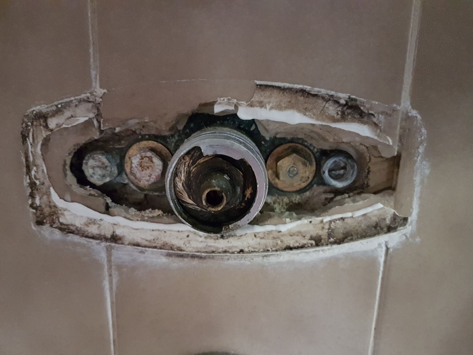

    Absperrventile sind nach so lange Zei t ohne Bewegung vermutlich nicht mehr mit Säure gangbar zu machen.
    Ich mußte sie austauschen.
    Zum Austausch der Oberteile würde ich einen Schlagschrauber empfehlen. Leider gibt es die nur mit Druckluftantrieb. Aber es gibt kleine , tragbare Kompressoren.
    Über die Größe des Luftdruckes kann man die Schlagkraft einstellen.

    So, eben auch noch mal mit einem Sani-Handwerker gesprochen - er sagt, in der Regel ist es nur das Thermoelement (der Klassiker, meint er...). Daher lasse ich den Rest erstmal außer acht, da kann ich auch nix kaputt machen. Ersatzteil ist bestellt. Wenn das da ist, stelle ich das Wasser ab und versuche das alte Thermoelement auszubauen, ohne dass es kaputt geht...

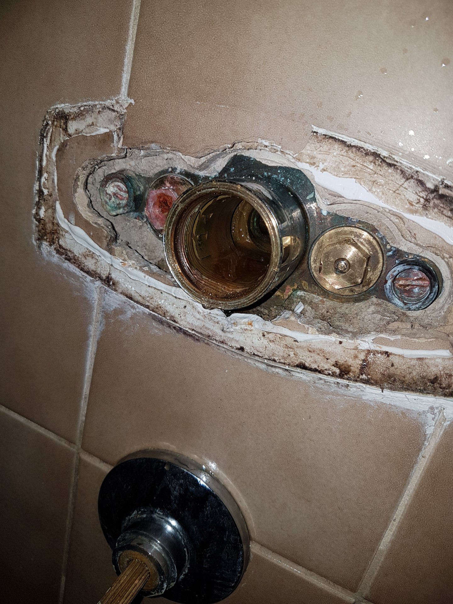

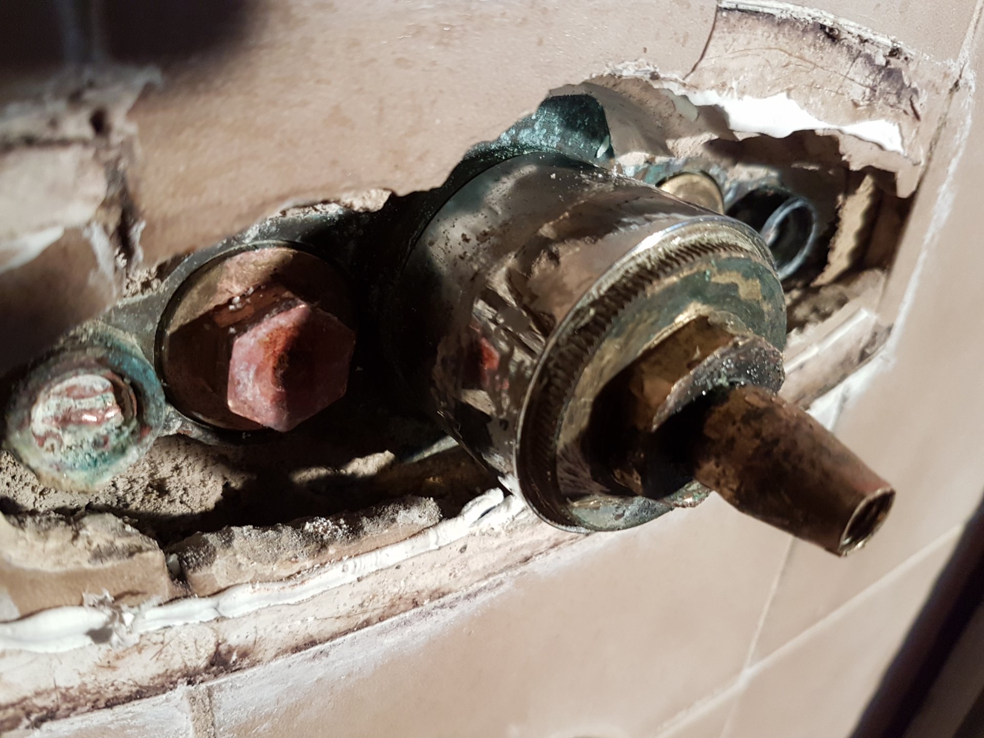

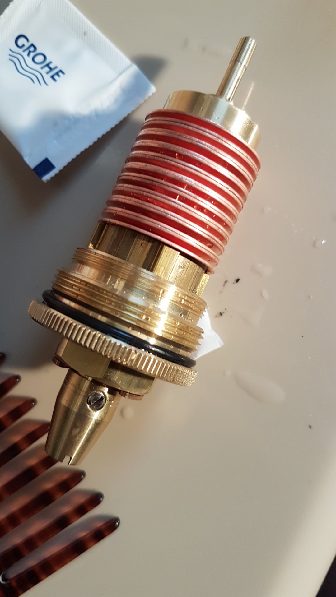

  14. #14 simon84, 14.09.2022
    23.507
    7.044
    Versteh ich nicht. Welcher Zierring genau?
    Wenn es SW24 ist, dann 24er Langnuss, am besten mit Flankenprofil drauf und das Thermoelement rausschrauben.
    1/2 Zoll mit langem Knebel (Gelenkgriff) hat am meisten Power. Ansonsten halt ein altes Rohr als Hebel Verlängerung hinten auf die Ratsche stecken.
    Mit dem Schlüssel hast du den Sechskant schon etwas vernudelt.
    Das ist Messing, ist weich. Schaut aus als ob du es mit Gabelschlüssel versucht hast und der ist abgerutscht.
    Bitte nur mit Ringschlüssel und im rechten Winkel weitermachen, jedes mal abrutschen oder Versuch das mit Gabelschlüssel zu lösen macht es schlimmer.
    Zwei Gabel/Ring Schlüssel ineinander verkanten, also z.B. 24er Ring auf die Verschraubung und dann auf dem 24er Gabelende einen 27er Ring einsetzen ist eher was, wenn du Erfahrung hast. Möchte ich dir jetzt nicht empfehlen, sonst knallt der Schlüssel weg, wenn die Verschraubung aufgeht und du tust dir weh oder es ist Duschwanne, Fliesen oder die Verglasung kaputt.
    Ansonsten, mit der großen Cobra packen und raus damit (du hast ja eh ein Ersatzteil). Mit der hab ich bis jetzt alles aufgekriegt bis ca. SW 36

    ne, ich dachte der silberne Ring muss noch runter. Muss aber nicht. Mit der 24er Nuss ging es.

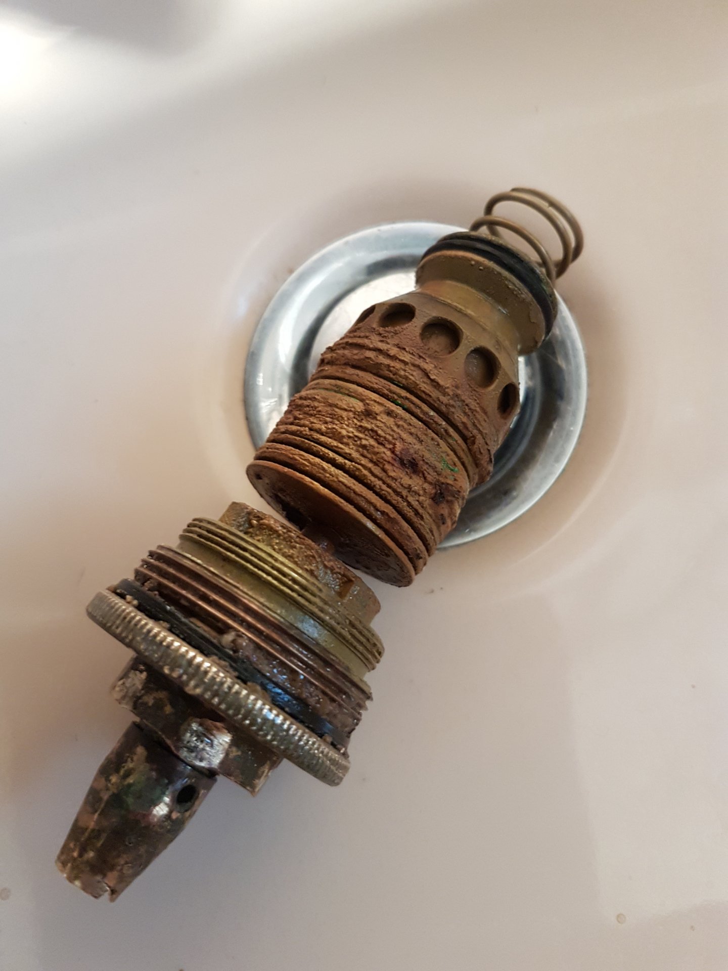

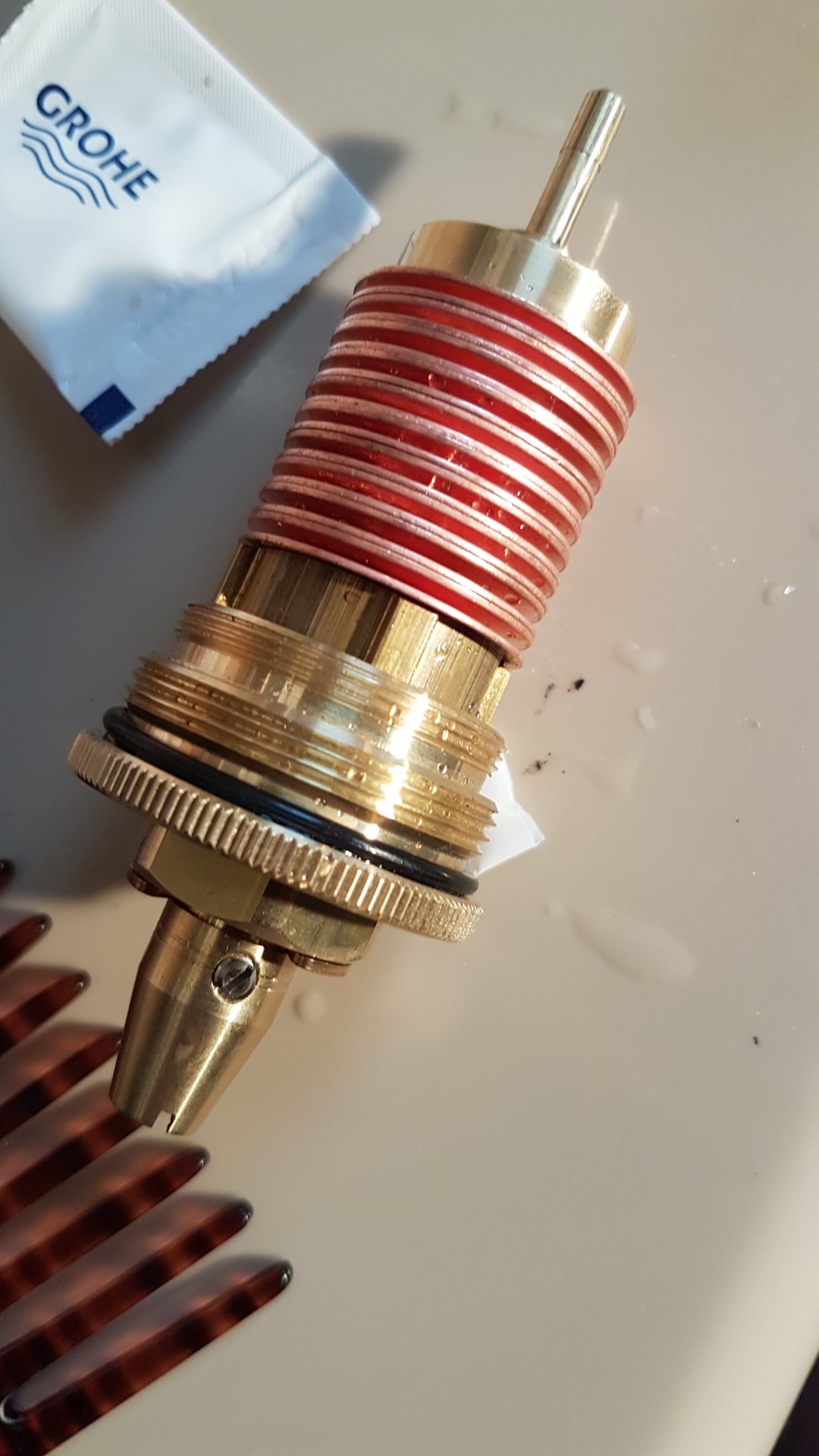

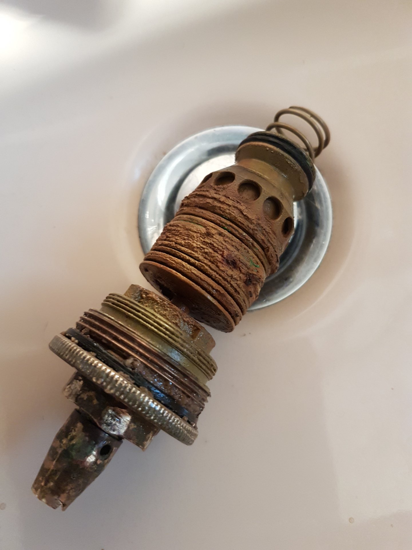

    So. getauscht ist. Entkalken erspare ich mir. Wasser läuft, ist alles dicht. geeicht ist es auch.
    Es kommt zum ersten Mal seit 5 Jahren kaltes Wasser . Und der Regler bewegt sich mühelos... aber kein heißes... verdammt.

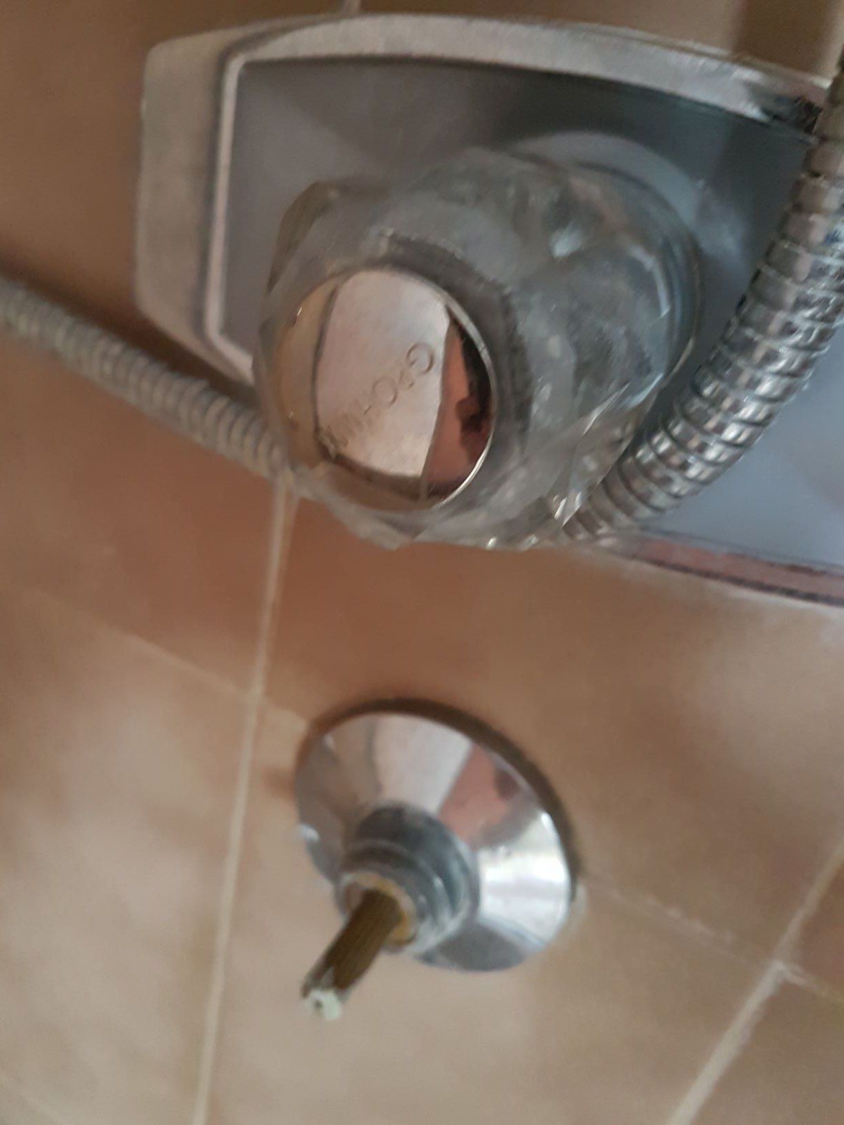

    Vorher: nur sehr warmes Wasser
    Neu: beim ersten Mal nur kalt
    zweiter Einbau: auf kalt gestellt - warm, bei Einstellung 38 Grad = 65 Grad.
    hat jemand eine Idee, wo der Fehler liegen kann?

    okay, Thermostat ist eingestellt. hat bei 38 Grad ca. 38 Grad. und es gibt kalt und warm. Blende muss halt noch mit Silikon dran (kann man nicht schrauben).
    Falls Ihr mal nen Fachmann für Grohmix 47010 sucht...

    ich muss das Thema leider noch einmal aufgreifen. Ich habe das völlig gleiche Problem. Leider auch nach dem Einbau des neuen Thermoelements. Vorher nur heiß, nach Einbau auf maximaler Temperatur nur handwarm und komme nicht weiter.
    Wie wurde das Problem nun genau gelöst, dass die Armatur wieder warm wurde?
    Durchfluss von warmen Wasser ist ausreichend vorhanden. Sobald ich das Kaltwasser zudrehe, kommt genug Warmwasser aus der Brause. Vermute daher ein Problem am Thermoelement.

    Die kleine Madenschraube ist zur Temperatureinstellung/Justage
