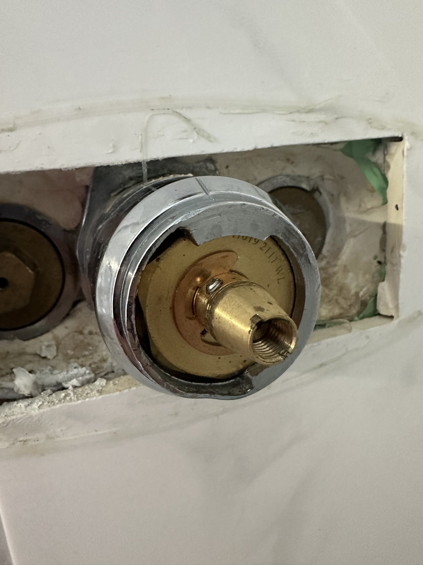

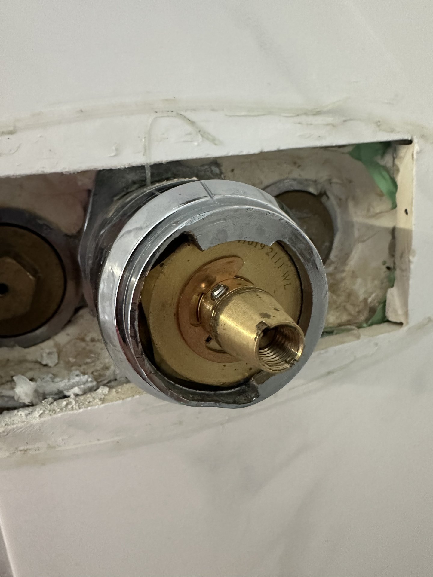

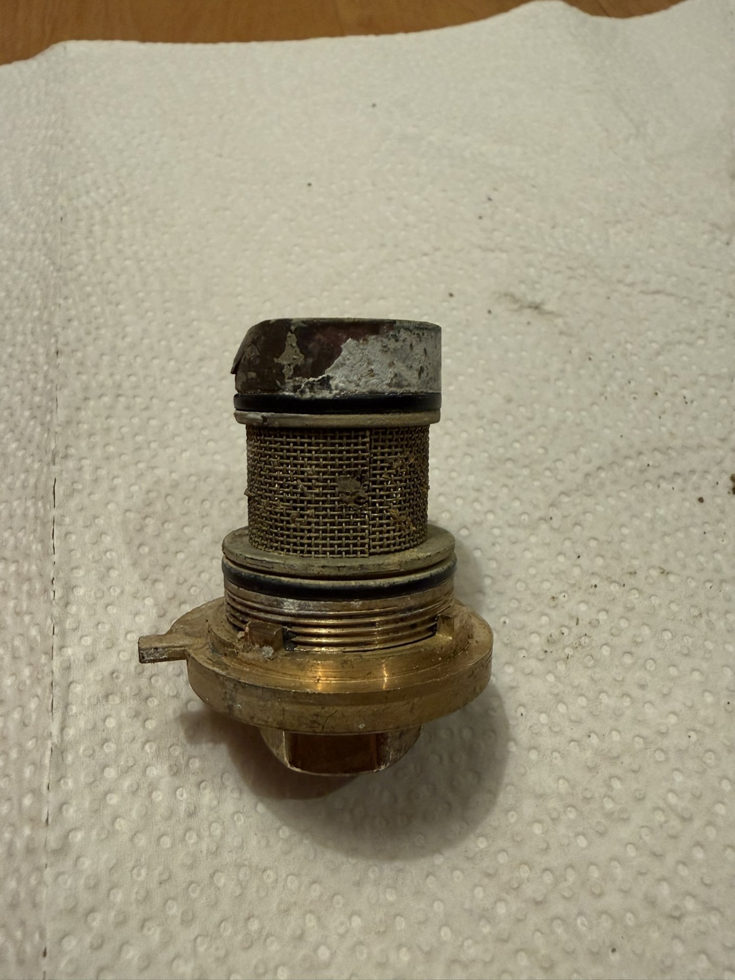

    Ja, das weiß ich. In der Anleitung steht zur Kalibrierung soll man die Madenschraube lösen, die Einstellungschraube (innen drin) bis zum Anschlag hinein schrauben und 1 1/2 Umdrehungen wieder raus. Leider ändert das nichts an der Temperatur. Außerdem stoppt auch der Wasserfluss nicht, wenn die Schraube drin ist, so wie beschrieben.
  2. #22 simon84, 18.12.2023
    23.309
    6.925
    also auch ohne schraube und griff montiert auf stellung "ganz heiss" kommt es nicht heiss?
    dann würde ich das element noch mal ausbauen und die buchse genau kontrollieren, auch darauf achten dass es falls vorgesehen korrekt geschmiert ist etc.
    wenn du vorabsperrung hast die auch noch mal komplett schliessen und oeffnen.
    kann auch sein dass sich bei der aktion etwas dreck gelöst hat und jetzt drinnen hängt
    das thermostat element kann man ziemlich weit rein und raus drehen, kannst du im ausgebauten zustand testen, im eingebauten zustand muss es genauso weit auf und zu gehen

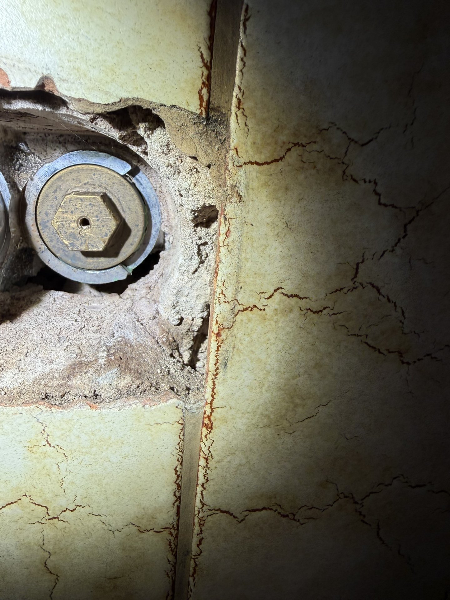

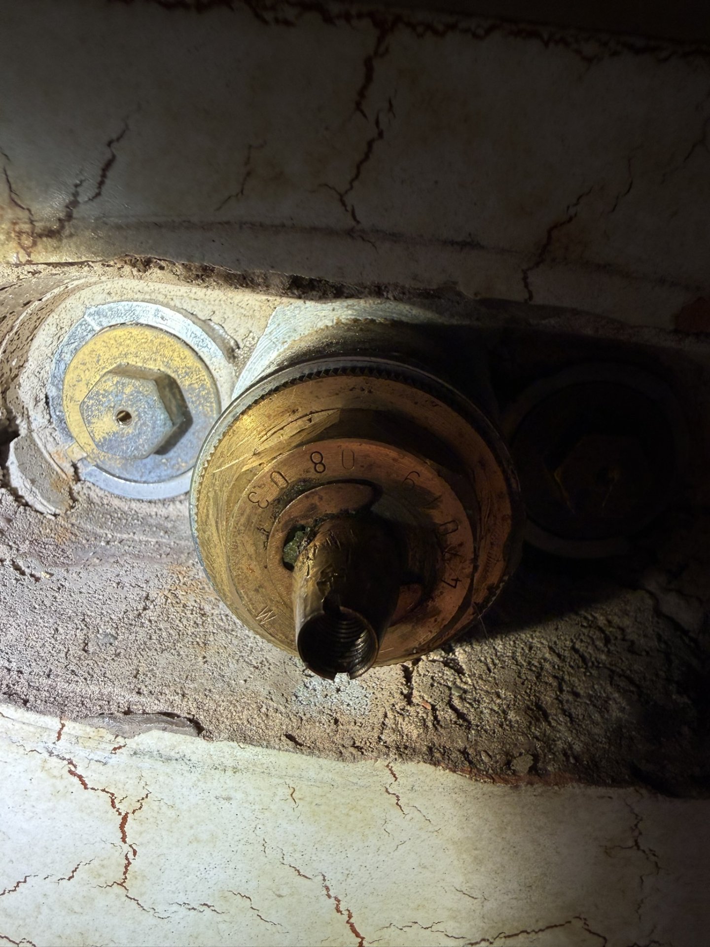

    Richtig, der Konus steht ohne Griff rechts an. Dachte auch da hätte sich was verzwickt und nochmal alles ausgebaut. Der "Lochring" hinten war aber sauber drin. gefettet hatte ich diesen auch. Davor natürlich alles gereinigt. Fühlte sich glatt und sauber an. Nochmal raus und rein habe ich daher schon probiert.
    Habe in einer Anleitung gefunden, dass das Problem auch an einem verkalkten Kaltwassersitz liegen kann. Leider konnte ich mir nicht erschließen, was der Kaltwassersitz sein soll.
    Absperrungen sind vorhanden. Leider ohne Funktion (sperren nicht mehr ab). Wollte die Dinger aber auch nicht auf Verdacht tauschen und hinterher doch alles wegschmeißen. Warmwasser kommt ja, wie bereits erwähnt, genug durch.
    Ich werde das Ding jetzt nochmal ausbauen. Leider habe ich die Funktion noch nicht so recht verstanden. Auch nicht ob hinten drin alles so wie es aussieht in Ordnung ist.

    Ich bin gerade hierauf gestossen, weil ich auch das Problem habe, das nur noch heisses Wasser kommt.
    Das Ersatzteil habe ich über Amazon bekommen. Aber bis jetzt habe ich noch keinen Handwerker gefunden, der es einbauen will :(
    Ich bin handwerklich nicht ungeschickt und mache vieles selbst, aber ich traue mich nicht wirklich ran, da ich die Dusche nicht einzeln abstellen kann, und wenn ich was vergurke kann man nicht mal mehr aufs Klo gehen.
    Sollte ich aber in absehbarer Zeit keinen Handwerker finden, wird mir wohl nichts anderes übrig bleiben.
    Deshalb wollte ich schon mal Erkundigungen einholen.
    Was ich im Augenblick nicht erkennen kann, ist, wie man den vorderen Chromring abbekommt.
    Vielleicht kann mir jemand, der es schon gemacht hat, sagen wie es geht.

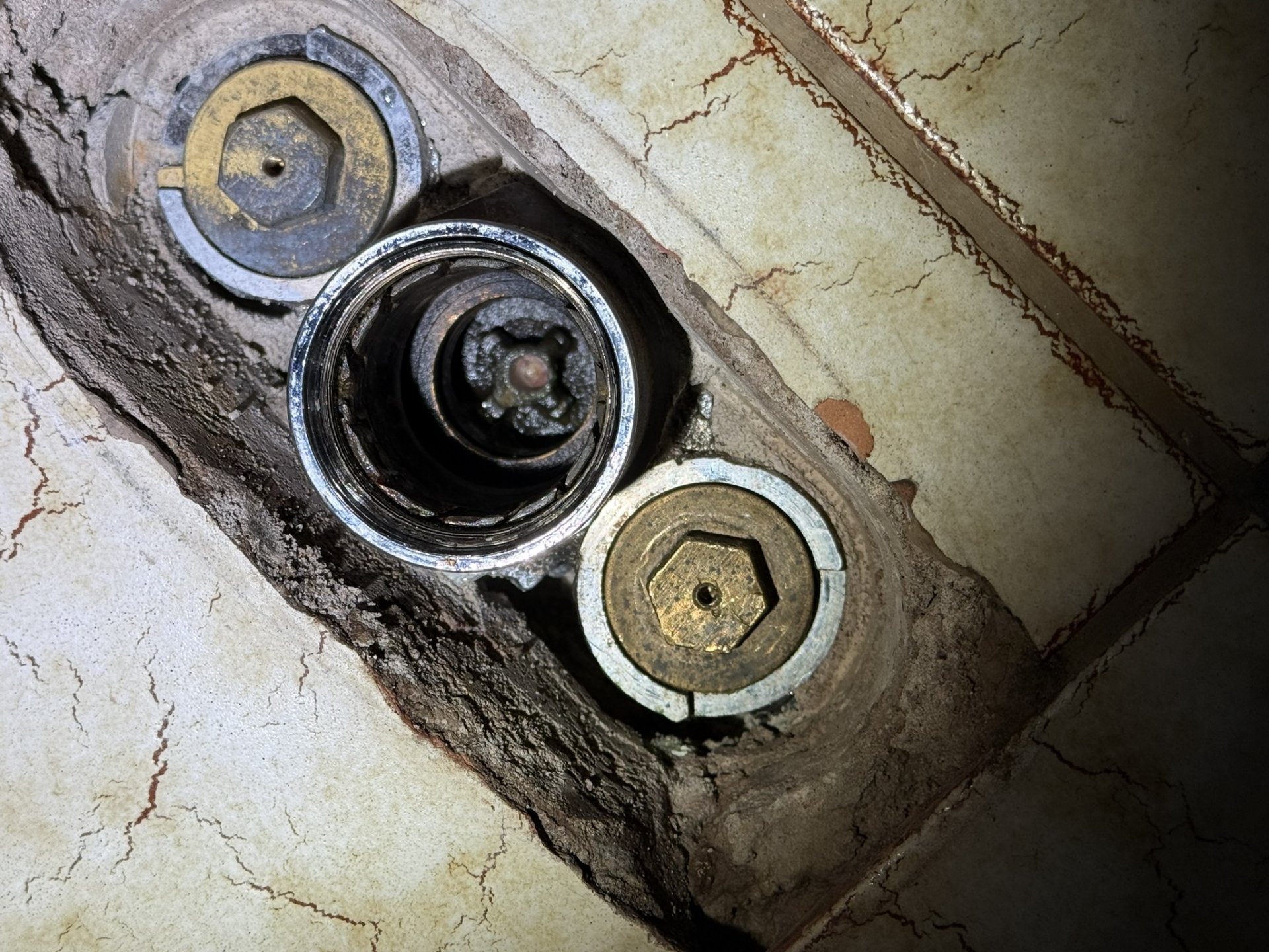

    Der Chromring, der die Warmwassereinstellung begrenzt? Der ist nur gesteckt. Kann aber fest sitzen. Den muss man vorsichtig bewegen, damit er sich löst. Bzgl. Absperrung: Wenn du nicht gerade den Messingkörper beim aufschrauben zerstörts, was mit einem brauchbaren Gefühl in der Hand nicht passieren sollte, kann nicht viel schiefgehen. Ein Dichtring dichtet alles ab. Wenns nicht funktioniert, einfach wieder reinschrauben und das Wasser fürs Bad wieder aufdrehen. Habs öfter heraus gechraubt, bis alles funktioniert hat.

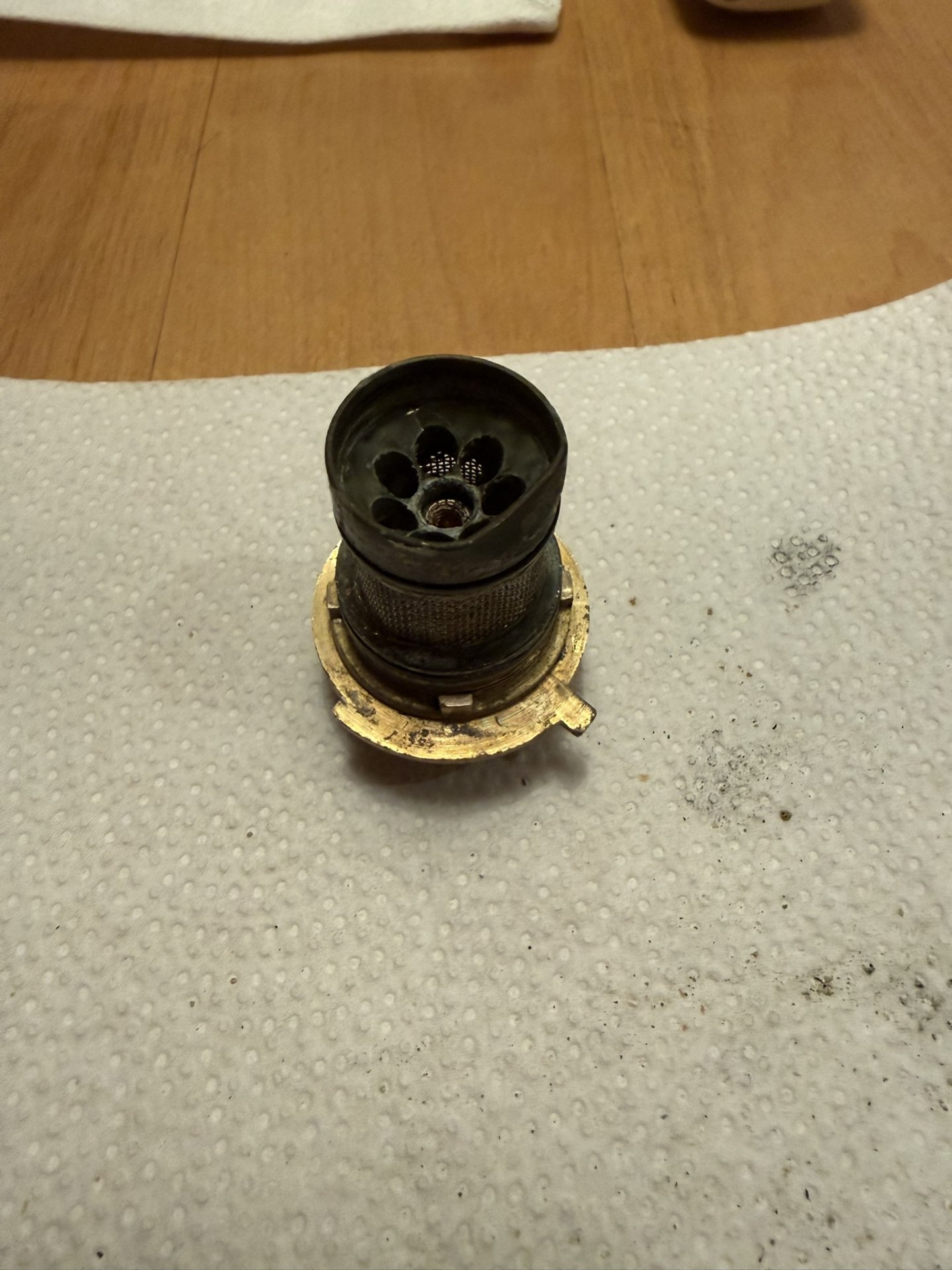

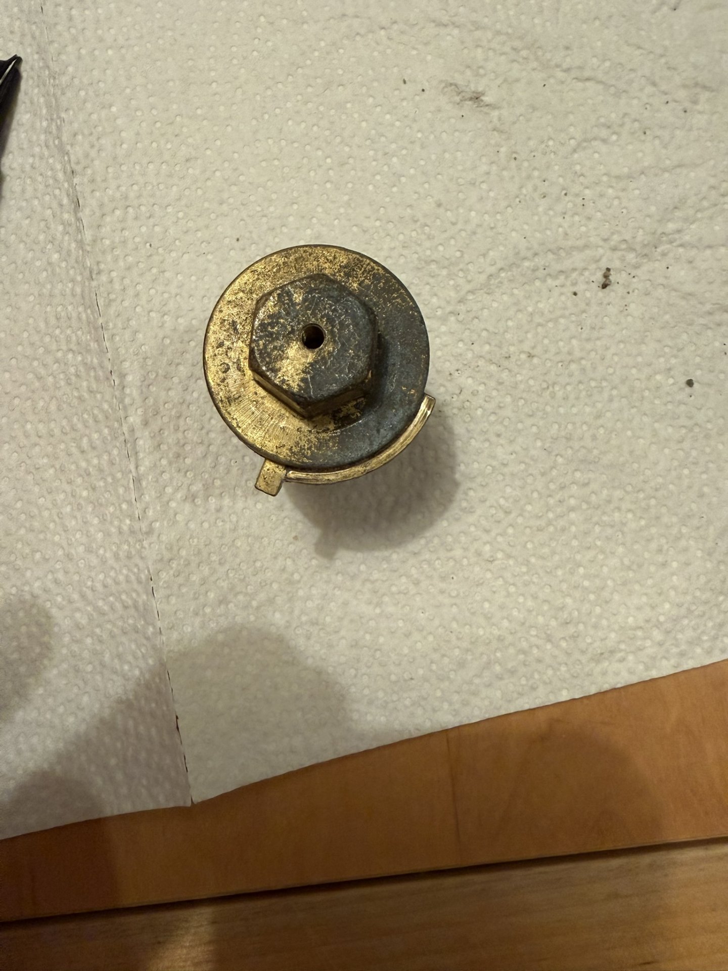

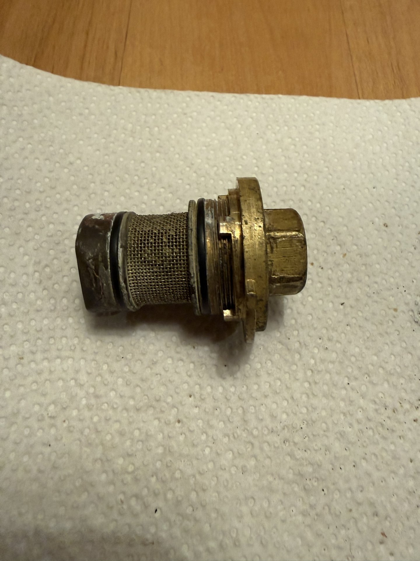

    Hallo, ich habe ziemlich genau das gleiche Problem, nur anders rum. Ich bekomme lediglich kaltes Wasser. Ich habe mich heute versucht hier einzulesen und frage mich ob ich es richtig verstanden habe. Die kleine Madenschraube ist für den warmwasserzulauf zuständig?
  9. #29 simon84, 12.03.2025
    23.309
    6.925
    Nein, die ist für die Feinjustierung des Griffs zuständig, so dass deine etwaig aufgedruckte Temperaturskala am Griff/Blende passt.
  10. TalLy
    TalLy
    12.03.2025
    Und worüber wird der warmwasserzulauf geregelt? Ich hatte vorher nur lauwarmes Wasser und konnte keine Temperatur einstellen, das Wasser kam wie die Fische es für richtig hielt. Jetzt hab ich alles einmal ausgebaut und sauber gemacht, entkalkt und jetzt kommt nur noch kalt. Was habe ich falsch zusammen gebaut?
