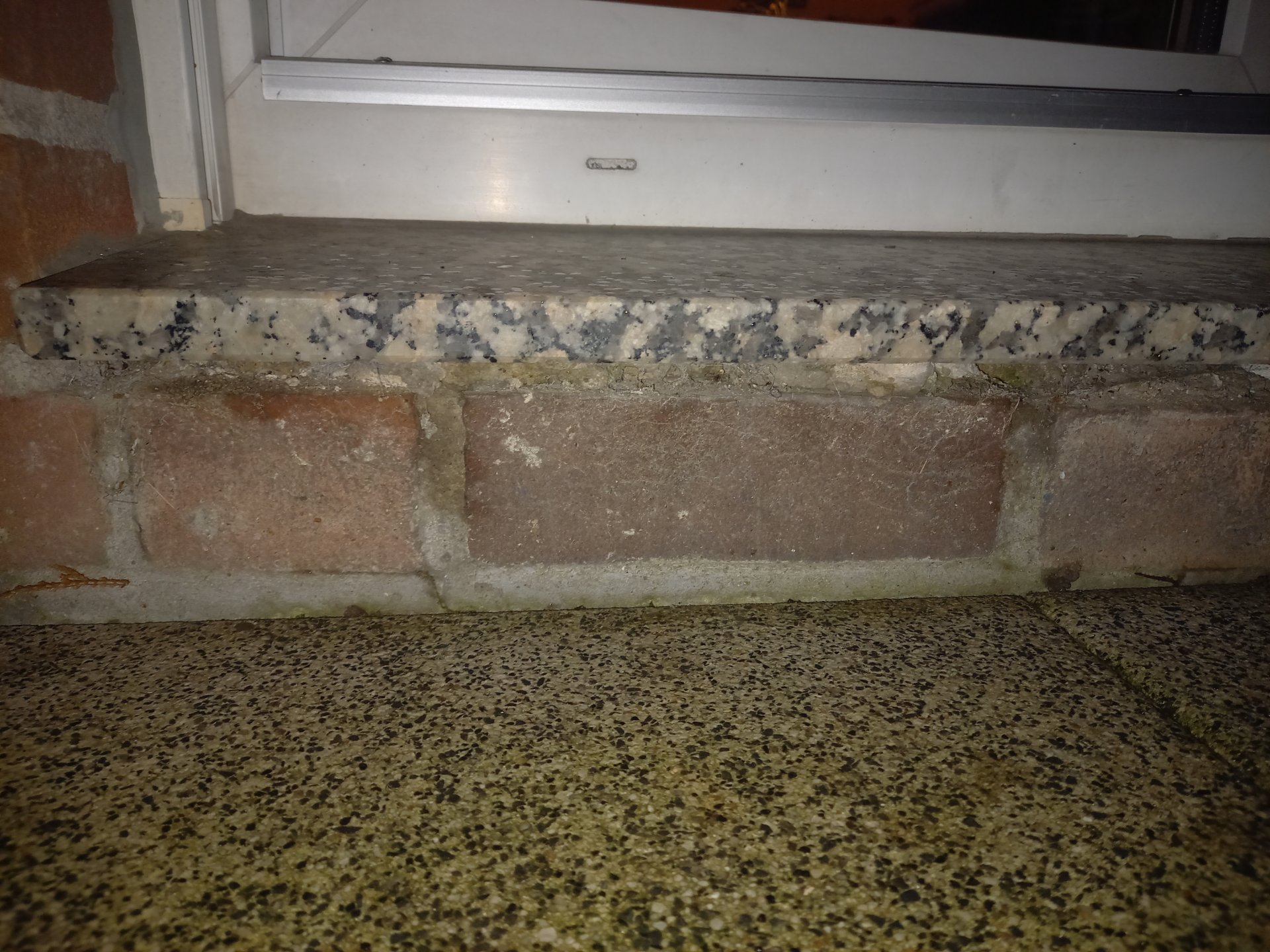

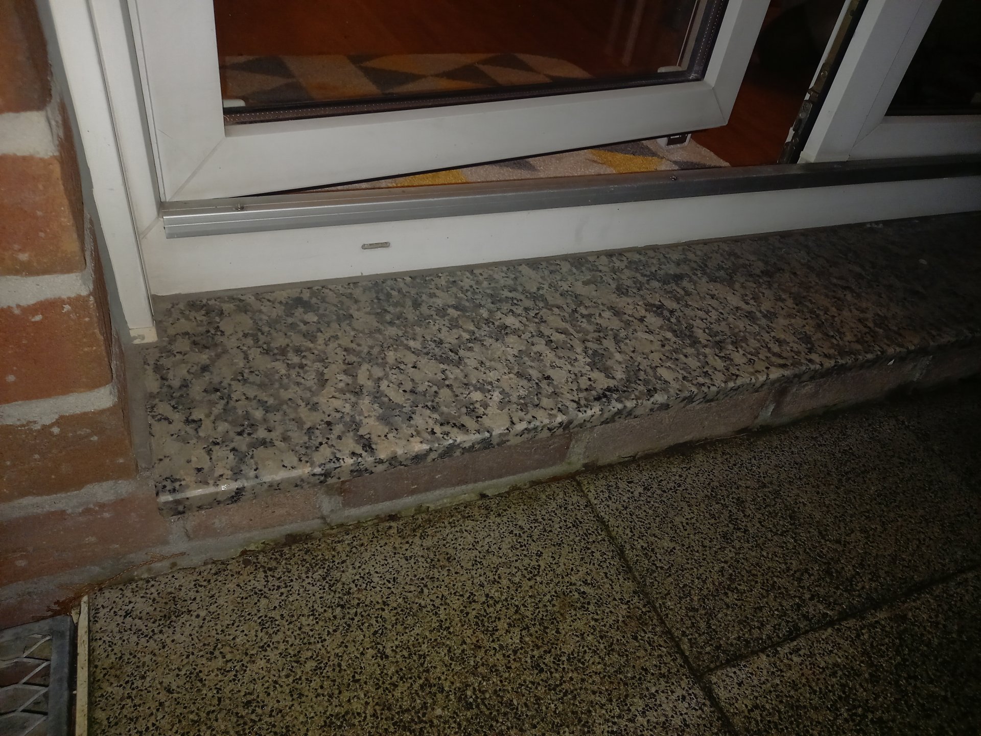

    Hallo Zusammen,
    wir müssen bei uns die Terrassentür tauschen und wie es so ist, habe ich mir Angebote von 4 Unternehmen geben lassen für die unterschiedlichen Profile von Fenstern. Jetzt machte mich ein Anbieter stutzig, der am Telefon meinte ggfs. muss ein Dachdecker abdichten. Jetzt habe ich da als Laie ja nun keine Ahnung ob dies notwendig ist bzw warum der Rest es nicht gesagt hat. Vor allem stelle ich es mir an der Stelle schwer vor, wenn das neue Element sitzt dort Abdichtungen vorzunehmen.
    Nun haben die anderen Anbieter den Einbau nach RAL, nach VoB oder mit Beschreibung angeboten und klar spreche ich mit denen noch, jedoch würde ich gerne wissen ob dies dann mit der Beschreibung oder Verweis auf die Richtlinien geklärt ist, dass die mit im Auftrag ist. Da ich gerne das aus einer Hand hätte und nicht koordinieren möchte.
    Was meint ihr? Vielen Dank Vorab und Grüße
    Hier was die Anbieter so schreiben:
    Anbieter 1: Abdichten der Fugen gemäß EnEV; Zusammenhängende Montage entsprechend der RAL-Güterichtlinien
    Anbieter 2: Grundlagen für diese Auftragsbestätigung ist die Verdingungsordnung für Bauleistungen (VOB), Teil B und C, neueste Fassung.
    Anbieter 3: Fachgerechte Montage der/s neuen Elemente/s; Abdichtung Außen mit Fugendichtband bzw. Folie oder Silikon, verschäummung der Anschlußfuge mit PUSchallschutzschaum 58 db
    Anbieter 4: Telefonisch wie oben den Verweis auf den Dachdecker
  2. Alex88
    6.747
    3.689
    zu 1, finde ich pers. ok, RAL Richtlinien geben lassen und vertraglich vereinbaren
    zu 2 die VOB wirksam zu vereinbaren mit einem Endverbraucher, sehr schwierig
    zu 3 wäre bei mir raus, Abdichtung mit Folie oder Silikon, geht gar nicht, Silikon ist keine Abdichtung
    zu 4 warum das der DD machen sollte entzieht sich meiner Kenntnis

    Ist da ein Dach (1 m min) drüber? Nr 4 macht sich vermutlich Gedanken um die Anbindung an die Abdichtung des Hauses. Generell kein schlechter Ansatz. Das macht längst nicht jeder Fensterbauer.

    Hier in der Region machen diese Abdichtungen ausschlißelich die Dachdecker, nie die Fensterbaubetriebe.

    Bei uns auch.
    Allerdings geht es dabei ausschließlich um die untere Abdichtung von Bodentiefen Elementen. Alles andere mach der Fensterbauer.

    Bei mir wäre es am ehesten noch 3. oder 4.
    Ich würde einfach die Abdichtung nach DIN 18533 vereinbaren mit dem entsprechenden Fensterbauer.
    Silikon ist keine Abdichtung, am häufigsten wird Flüssigkunststoff bei Sanierungen genommen.
