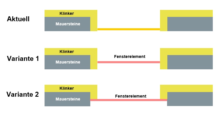

    ich habe ein 60er Jahre Einfamilienhaus. In diesem gibt es im Keller eine Tiefgarage, die nicht mehr als solche genutzt wird. Die Garage ist leider für die heutigen Autos recht klein und die Zufahrt (Steigung von 20-25%) eine Zumutung. Aus diesem Grund wird sie eigentlich auch nur zu Absteillzwecken genutzt.
    Nun überlege ich, aufgrund des Einbruchschutzes und der miserablen Dämmung, das Garagen-Schwingtor zu ersetzten. Um es einfach zu halten habe ich jetzt statt einer Mauer und Fenster an ein Bodentiefes Fensterelement (Balkon-/Terrassentüren) gedacht. Ziel ist es nicht einen Wohnraum herzustellen.
    Über die Abdichtung zum Boden hin habe ich mir bereits Gedanken gemacht. Nun stellt sich mir nur die Frage, wie der Einbau in der Laibung erfolgen soll. Die Fassade und die Laibung ist verklinkert.
    Sollte man nun das Fenster einfach in die bestehende Laibung einbauen oder den Klinker in der Laibung von innen gesehen teilweise entfernen und das Fenster dann von innen gegen die Klinkersteine setzen?
    Ich habe die Varianten mal aufgezeichnet.

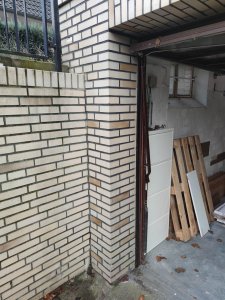

    Ist das Baurechtlich in Ordnung, also braucht ihr laut Stellplatzsatzung die Garage nicht?
    Wie ist die Regenwassersituation? Stell mal nen Bild ein

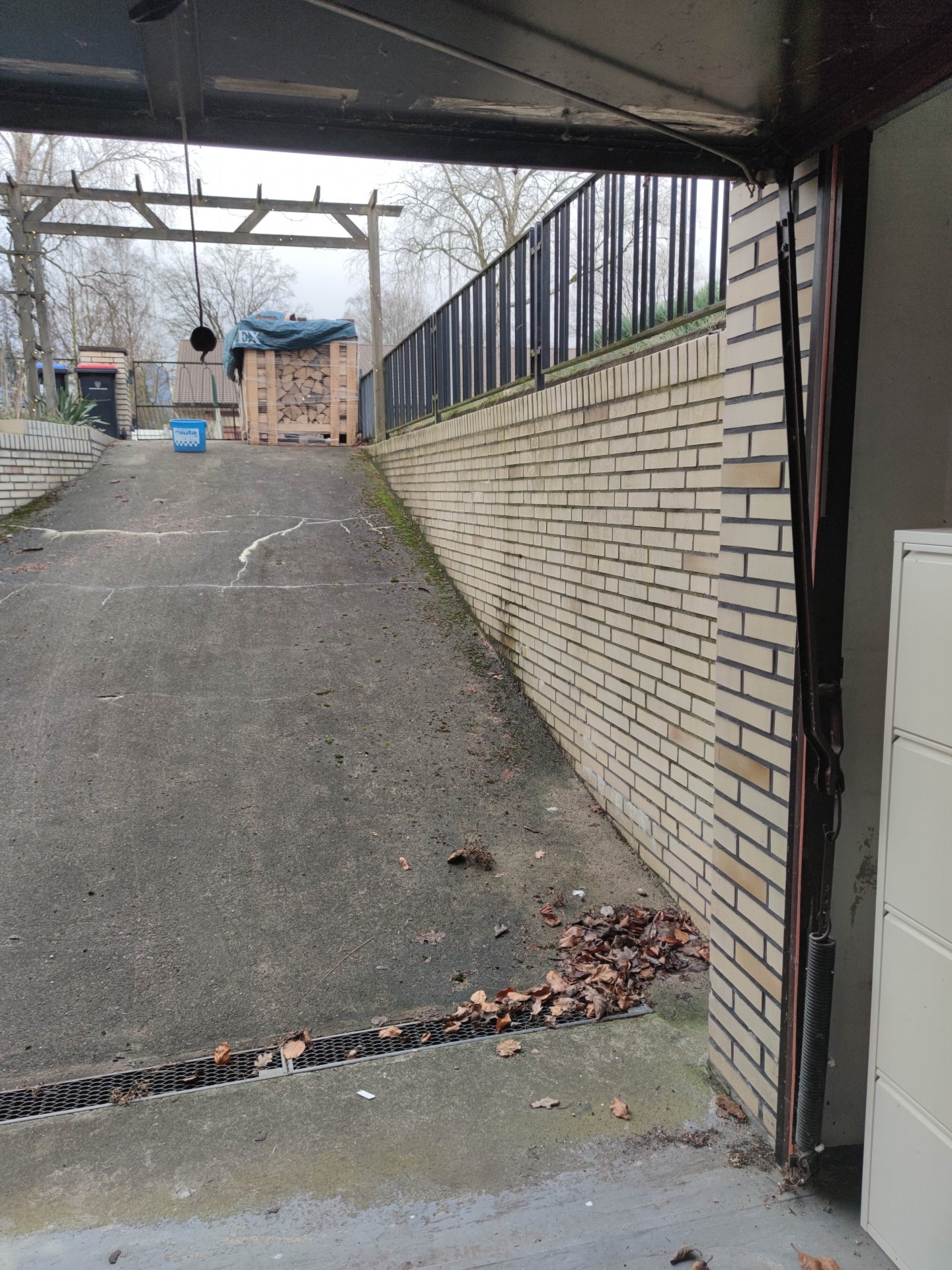

    Also baurechtlich ist es mit dem Bauamt geklärt. Eine Stellplatzpflicht gibt es nicht und somit ist die Umwandlung von Garage in Abstellraum problemlos möglich. Zudem ist auf kurz oder lang geplant die Auffahrt so anzuschütten, dass ein großer Lichthof bleibt und gleichzeitig ein Stellplatz entsteht.
    Die Entwässerung erfolgt über eine Rinne vor der Garage, wie auf dem Bildern zu erkennen. Diese ist trotz Größe der Auffahrt in der Lage auch bei Sturzregen die Wassermengen abzuleiten. Bislang hatten wir einmal bei einem Unwetter etwas Wasser in der Garage stehen was aber auch an der minimalen Kante von rund einem Zentimeter liegt. Geplant ist, den Beton aufzustemmen, dort dann das Fenster mit Rahmenverbreiterung einzubauen, nach außen abzudichten und dann wieder mit Beton aufzufüllen. Vorsichtshalber würde ich den Beton dann noch etwas höher ziehen und somit noch etwas mehr Sicherheit gegen Wasser zu gewinnen.
    Die Frage ist jetzt halt noch wie oben beschrieben, wie man es am besten mit den Seiten (und ggf. den Sturz) macht.

    Hat niemand einen Tipp für mich? Ein Fensterbauer hat mir ein Angebot gemacht und würde es einfach mittig in die Laibung setzen. Bin mir aber nicht sicher, ob das tatsächlich die sauberste Variante ist.

    Mach Variante 2.
    Lexmaul gefällt das.
  6. topjob
    topjob
    21.06.2018
    12
    Variante 2 hätte ich intuitiv auch gedacht. Meine Frage ist hier nur, welche Vorteile diese Variante hätte.

    Das Du es ordentlich abdichten kannst - solange Dein Mauerwerk auch abgedichtet ist ;)

    Man befestigt Fenster am Rohbau und nicht am Klinker.

    Danke für eure Rückmeldungen. Dann werde ich wohl ein Teil des Klinkers entfernen müssen.
    Jetzt aber ich aber noch eine Anschlussfrage. Ich überlege als Alternative zu Bodentiefen Fenstern, ob ich noch doch eine ca. 50cm hohe Brüstung erstellen soll und darauf das Fenster. Die 50cm würde ich dann gerne von Außen mit Dämmung und Putz versehen. Jetzt stellt sich mir nur die Frage, wie man hier einen sauberen Abschluss nach unten hinbekommen würde? Müsste man den Beton dann entfernen und die Dämmung bis in den Boden führen? Und wie würde man den Anschluss an den Seiten (wo die Dämmung/Putz an den Klinker reicht) hin bekommen, damit es dort sauber ist?
