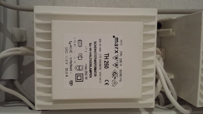

    Also zunächst einmal muss ich hier eine Angabe in meiner Beschreibung korrigieren: Es handelt sich bei unseren Halogenspots nicht um GU4 sondern GU5.3 Leuchtmittel. Wahrscheinlich ist das nebensächlich. Wollte das aber gerne richtigstellen.
    Ich habe hier noch mal die Infos vom Hersteller zu den verbauten Trafos:
    Die Frage die sich mir jetzt stellt ist die, ob ich die Trafos gegen LED geeignete Trafos austauschen A B E R die verlegten Kabel und den Verteiler (siehe Abblidung) weiterverwenden kann, um daran die LED Leuchtmittel zu betreiben. Ich will nichts an der Verkabelung machen, außer vlt. an den Kabelenden, also da wo die Leuctmittel angeklemmt werden, andere Stecker dran klemmen. Ein Austausch der Verkabelung wäre für mich D A S Ko-Kriterium für die Umstellung auf LED-Birnen. Ich habe heute morgen auch mal geguckt. Ich weiß noch nicht, wie das gemacht wurde (wir haben unser Haus vor gut einem Jahr gebraucht gekauft, es ist noch recht neu - jetzt 6 Jahre alt). Aber ich habe gar keine abgehängten Decken in den Räumen sondern die Bohrungen für die Einbaustrahler sind direkt in die Decke gebohrt. Also in den Beton. Wie da die Kabel zu den Einbaulöchern gezogen wurden, ist mir im Moment ein absolutes Rätsel...
    Kann ich die vorhandenen Kabel zwischen Trafo und Strahlern für LED Strahler weiterverwenden ?
