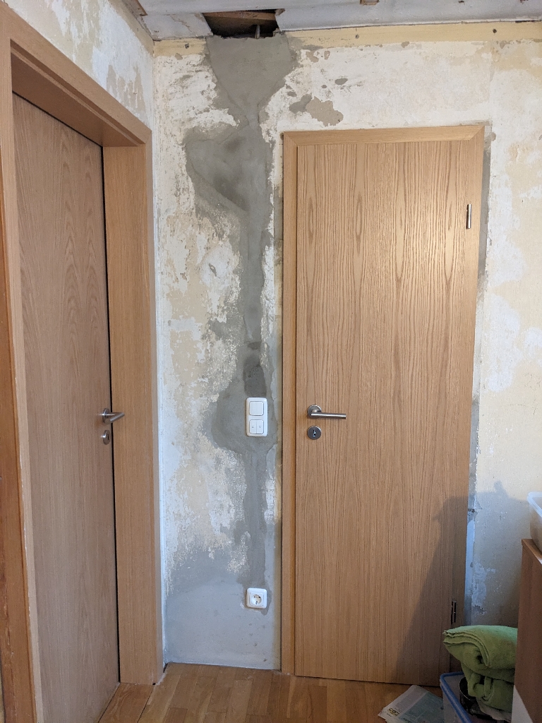

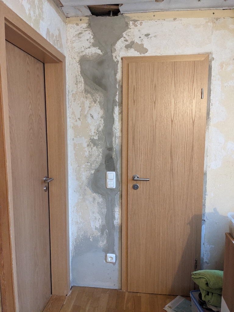

    Ich wollte gewöhnliche Busch-Jäger-Taster zum bedienen:
    Also ein KLF200 installiert. Damit kann ich auch in Zukunft unabhängig vom Funkprotokoll das automatisiert ansteuern. Entweder über die I/O oder API.
