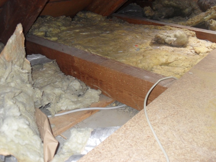

    wir haben ein Haus Bj. 1974 gekauft.
    Wir bauen nun im 2. OG (ausgebautes Dachgeschoss) um. U. a. werden durch eine Firma zwei Wände entfernt um einen großen Raum zu schaffen.
    Die darüber befindliche Geschossdecke ist wir folt aufgebaut (von unten gesehen): Gipskartonplatten, dann die Sparren, darauf alte Dämmwolle (Glaswolle, wird fachgerecht entfernt), darüber eine lückenhafte Beplankung mit allerlei zusammengewürfelten Platten (Spanplatte, Vollholzplatte). Die Dämmwolle liegt direkt auf den Gipskartonplatten.
    Im Zuge der Renovierung will ich jetzt die besagten alten Gipskartonplatten (x-mal tapeziert/gestrichen) entfernen und durch neue ersetzen.
    Die Frage ist: Im Laufe des Jahres soll eine Einblasdämmung (zwischen den Sparren) der obersten Geschossdecke und er Dachschräge (von der obersten Geschossdecke abwärts bis in den Drempel/Kniestock) erfolgen (mit Steinwolle oder Zellulose; da gibt es verschiedenste Meinungen zu, hat jemand einen Tipp?).
    Ebenso möchte ich die Sparren in der obersten Geschossdecke von oben beplanken um den Dachboden begehbar zu machen (keine große Beöastung, ggf. mal einen leichten karten, Beplankung dient primär dem Zugang zur Dachluke und Schornstein (Wartung etc.).
    Muss ich beim Anbau der Gipskartonplatten (von unten an die Sparren) etwas beachten oder ist es ausreichend, wenn sie nur bündig angebaut werden. Muss da noch etwas drauf (Dampfsperre o.ä.)?
    Danke für Eure Hilfe, ich bin ich solchen Sachen Neuling und wenn man das googelt bekommt man x-tausend verschiedene Meinungen...
    Danke und Gruss!

    Im Ernst? Ich meine, die alten Platten waren seit 1974 dort an den Balken befestigt. So dumm die Frage erscheuint, aber was kann ich falsch machen, wenn ich neue PLatten exakt so anbringe wie die alten?

    Du willst doch in Zukuft noch andere Sachen ändern wie z.B. neue Fenster, neue Tür, Fassadendämmung usw. also veränderst du das Gebäude ins gesamt schon. Bei Neubau wird jedenfalls so nicht gemacht und dafür gibt es auch bestimmt mehrere Gründe. ich denke wenn das haus lüftdichter gemacht wird, dann muss die Feuchtigkeit irgendwo hin und diese geht dann "wahrscheinlich" komplett in den Dachboden. Was also die letzten 40 Jahre gut ging, heißt noch lange nicht, dass es in den nächsten 40 wieder funktioniert.
    Sanierung ohne einen Planer geht oft in die Hose, weil keiner einen Überblick hat. Dann entstehen irgendwo Wärmebrücken, keine Luftdichte ebene usw. und schon hat man irgendwo Schimmel.
    Nicht ohne Grund gibt es immer wieder diese Gerüchte, dass diese Plastik Häuser immer schimmeln. Weil einfach oft falsch Ausgeführt wird. Selbst erfahrere Betriebe führen oft falsch aus, weil einfach keine Planung vorhanden ist. Wenn keine Planung vorhanden ist, dann muss der Betrieb selber planen und dafür sind diese oft nicht ausgebildet. Dann wird so gemacht "wie immer" und das muss nicht zu dem Haus passen.
    ps: Vorsicht Laien Meinung.
