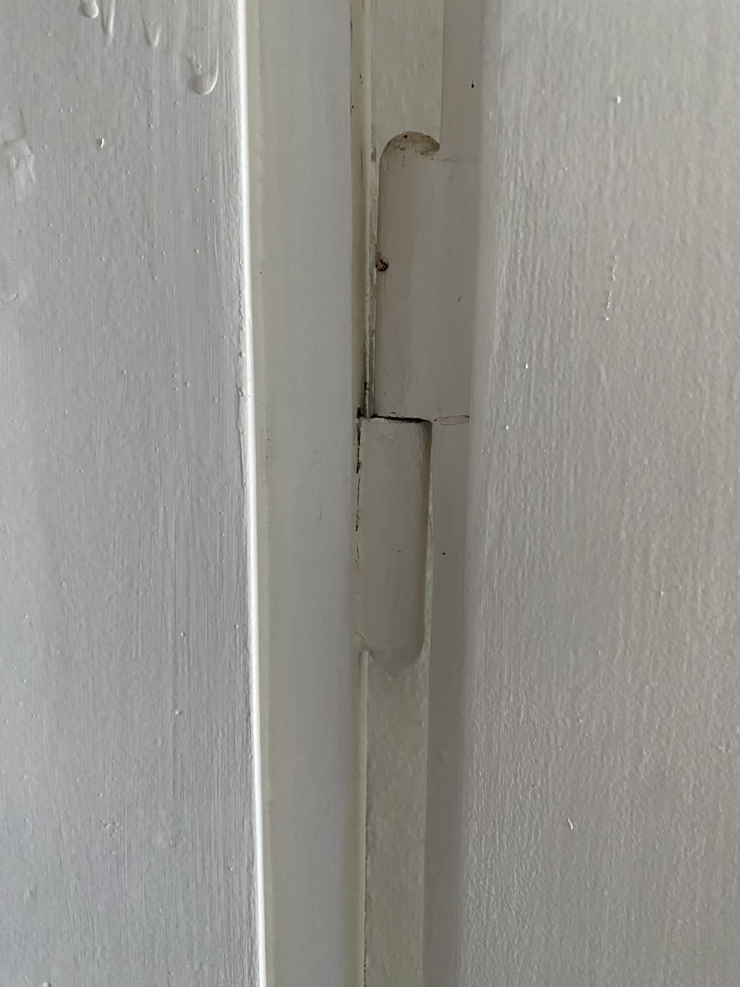

    wir haben Zimmertüren, welche ca. 25 Jahre alt sind und dementsprechend alte Türbänder haben. Da ein Austausch der Zargen nicht in Frage kommt: weiß jemand, wo ich neue Innentüren mit alten Türbändern herbekomme? Die ortsansässigen Firmen führen diese nicht. Vielen Dank.

    evtl. nur die Bänder tauschen? Stell mal Bilder ein

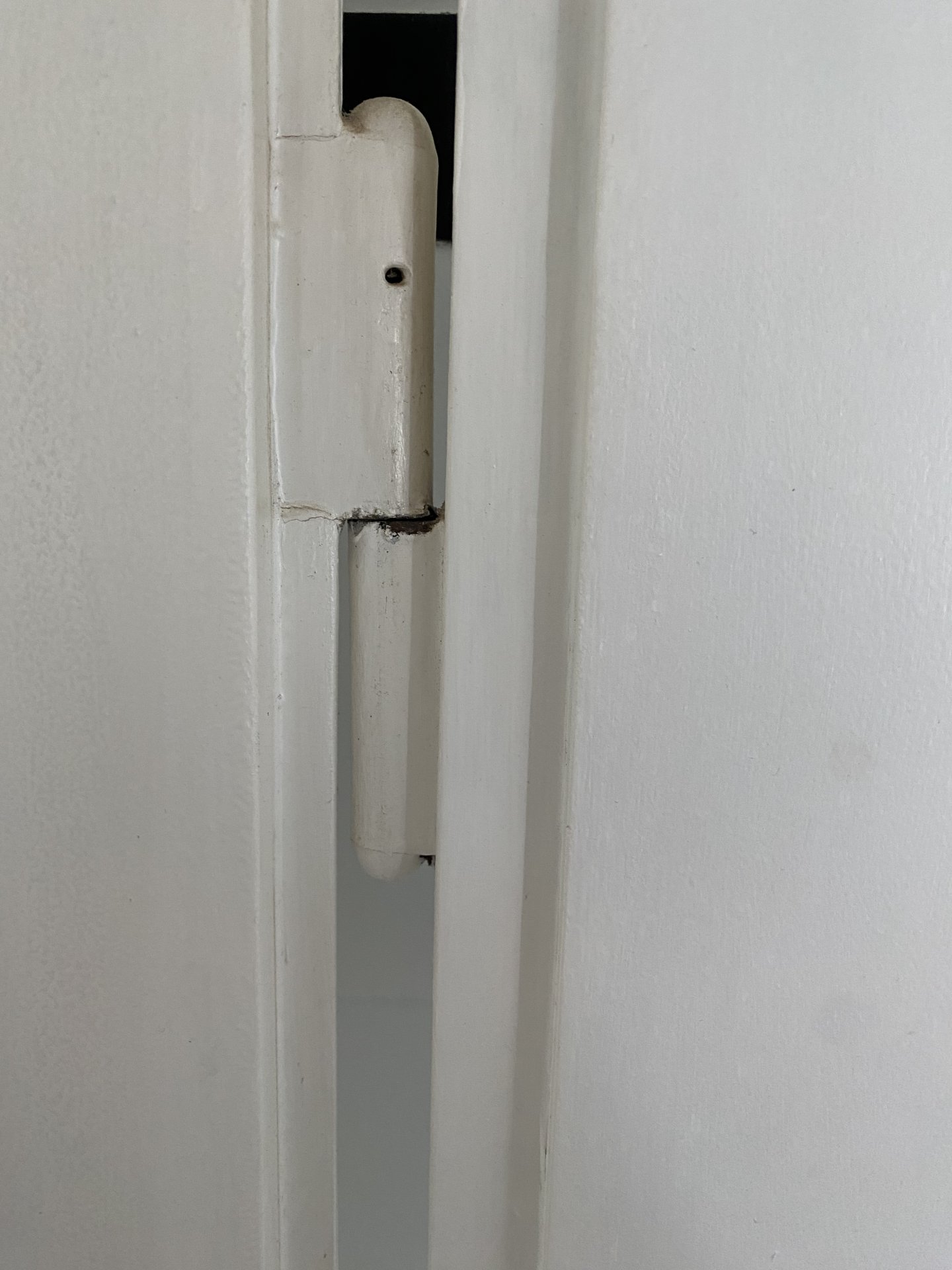

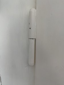

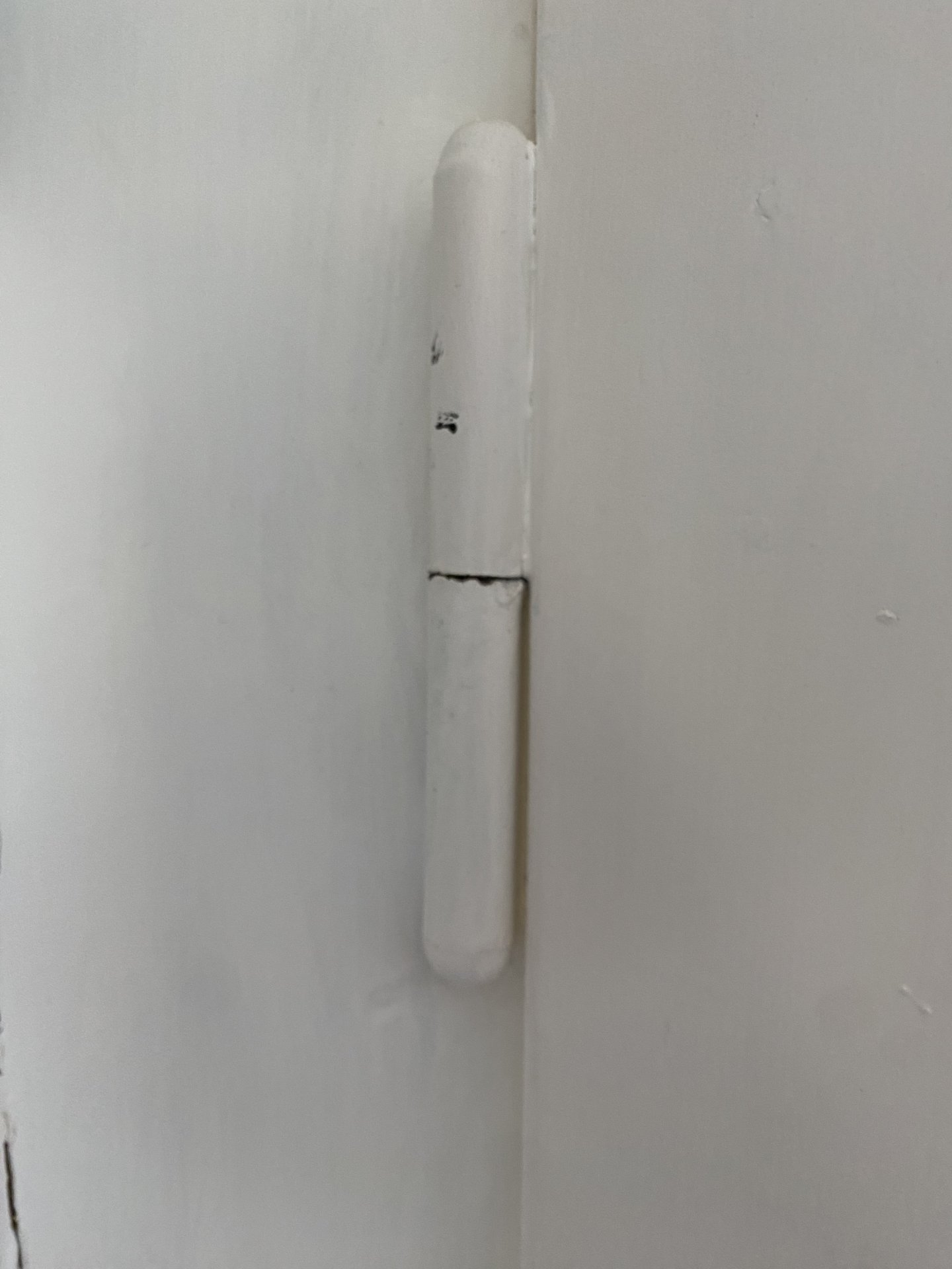

    Danke dir für deine Rückmeldung. Anbei Bilder. Die Bänder sind scheinbar fest mit der Zarge verbaut. Ich bin leider absoluter Laie.

    das sieht mir eher nach 50 Jahre alt aus ehrlich gesagt

    Bänder mit der Flex bündig abtrennen und aktuelle Bänder neu einbauen.
    Erfordert etwas handwerkliches Geschick und passendes Werkzeug.
    Und neue Türblätter, die auch passen. Daran könnte es scheitern, weil diese Türen definitiv >50 Jahre alt sind.

    Das sind höchstwahrscheinlich Stahlzargen.
    Was ist denn mit den Bändern?
    Bestell doch einfach Türblätter ohne Bänder und schraub dann wieder welche an die passende Stelle.

    Schreiner suchen der dir neue Türblätter macht. Die wirst du so nicht mer im Baumarkt bekommen. Bei den Bändern sehe ich schwarz.
    Zargen raus und komplett neue Türen rein.

    das sind uralte Holztüren, die kannst du nur von einem Schreiner machen lassen, der solche Bänder wieder verbaut,
    heutige Türbänder kann man da nicht verwenden,
    oder die Zargen mit austauschen

    Solche Zargen auszubauen ist quasi nicht möglich, ohne die halbe Wand abzureißen, insbesondere wenn es sich bei den Wänden um Schlackesteinwände aus den 70ern handelt.
    Lösung:
    Miss deine Türblätter auf und suche nach "Blocktüren" in/an deren Türblätter du dann die alten Bänder montierst.

    In der Zwischenzeit wurden DIN - Türmaße eingeführt, deren Blätter sind um die 5 bis 8mm breiter als das, was die Schreiner früher so geliefert haben......
    Positionen der Bänder differieren auch.

    Die alten Bänder abflexen bei Stahlzargen kann man Einpresshülsen setzten und da dann ein Band (2 oder 3-teilig) eindrehen für Holzzargen gibt es Aufschraubbänder.
    Bei den Türen werdet Ihr Sondermasse benötigen. Ihr solltet auch die Falztiefe messen ob da Industrie gefertigte Türen reinpassen.
