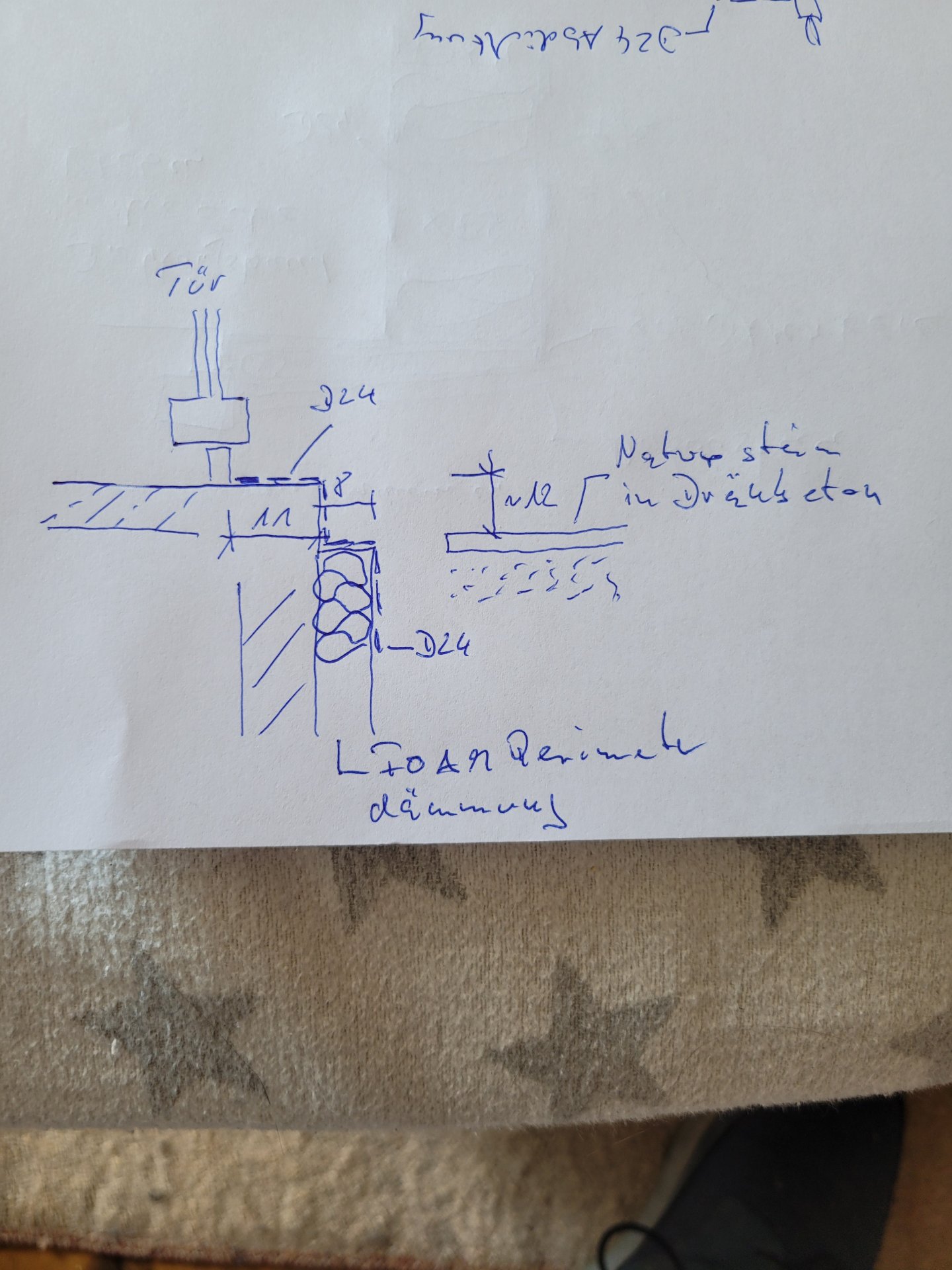

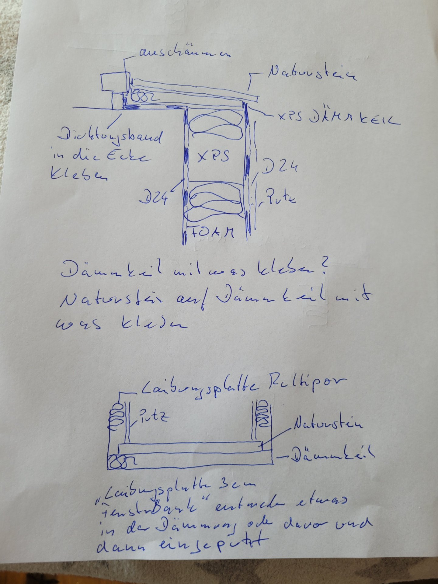

    Hallo Zusammen,
    Ich bin jetzt neu hier mit eigener Frage obwohl ich hier auch schon viele gelesen habe. 17502600900083056922422566070613.jpg 17502601113051392305273546458594.jpg
    Ich habe die Frage wie gestalte ich ( und womit) den Austritt zur Terrasse.
    Ich hab ein paar Zeichnungen gemacht die die Situation zeigen und " mein" Lösungsvorschlag.
    Was Materialien anbelangt so bin ich gerade beim Sto Dämmkeil. Laibungen sollen wie Fassade mit Multiporlaibungsplatte versehen werden.
    Grundsätzlich ist die Frage nach der richtigen Abdichtung (D24 ist vorhanden), mit welchen Materialien arbeite ich, bzw. wo kriege ich die her. Und ist die Lösung mit der XPS Platte trittsicher. Hält also auch mal jemanden aus der über 2 Zentner wiegt.
    Ich bin für jeden Hinweis dankbar.
