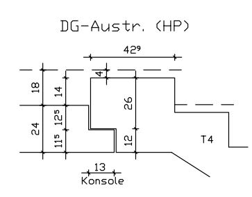

    ich habe eine Frage wie das Problem mit Setzungen des Estrichs am Anschluss zur Treppe normalerweise gelöst wird.
    Ich habe einen Schnitt meiner Austrittsstufe im Obergeschoss angehängt:
    Die 18 cm Bodenbelag bestehen aus:
    8 cm gebundene Schüttdämmung
    2 cm Tackerplatten für FBH
    6,5 cm Zementestrich
    1,5 cm Bodenbelag (Parkett)
    Warum die Austrittsstufe so hoch ist weiß ich nicht, das hat der Statiker bestimmt. Wir hätten gerne auf der Austrittsstufe den Bodenbelag des Flurs, sie soll vom Estrich getrennt werden und mit Nivelliermasse auf die erforderliche Höhe gebracht werden.
    Nun wird sich ja aber mit der Zeit die Dämmung wohl um einige mm setzen, entfernt man nach 1-2 Jahren den Belag nochmal und schleift die Nivelliermasse ab oder ist das alles Murks und die Austrittsstufe hätte nur die 12,5 cm hoch sein dürfen um den selben Aufbau wie die Decke zu erhalten?

    so etwas wird im detailplan des architekten gelöst, nicht im fertigteilplan der treppe.
    warum 8 cm gebundene schüttdämmung sein müssen, solltest du schon für dich klären.
    du hast 5 mm zur auflagerung der fertigteiltreppe auf der decke, sind da trittschalldämmende eigenschaften enthalten?

    Hallo Rolf,
    die Treppe liegt auf einem Elastomerstreifen auf, Schalldämmung war/ist mir allerdings auch nicht wichtig im EFH, da darf man die Kinder ruhig trampeln hören ;)
    Die 8 cm waren notwendig für den Zentralstaubsauger auf dem Rohfußboden (50er Rohr zzgl. Rohrschellen, zzgl. Überdeckung).

    bei deinem bodenaufbau wirst du max. 2 mm setzungen haben, beschrieben hat dein planer jedoch den aufbau im bereits gesetzten zustand. die tackerplatten haben eine dicke von 22 mm bei der anlieferung, die dann nach einbau unter belastung um 2 mm stauchen. du wirst maximal 2 mm am übergang treppe zum bodenbelag haben. ein funktionierendes detail im aufbau und darstellung der trennung bleibt trotz allem empfehlenswert.

    Aber ist das Setzen nicht mit dem Estrich drüber zum großen Teil abgeschlossen? Ich hatte das bei unserem Aufbau mit einer 30+3 Trittschall-Tackerplatte mal simuliert und in unserer Estrichstärke von 6,5 cm Betonplatten auf einer Fläche von 60x60 cm draufgelegt und gemessen: von den 3 mm "Setzungsspielraum" waren, wenn es hoch kam, maximal 0,5 mm noch da.

    nein - die hauptbelastung ist durch die nutzung.

    Ausserdem kann Zementestrich schüsseln.
    Ein entsprechendes Übergangsprofil nach den 42,9 cm wäre zu empfehlen. Das sollte sowohl Höhenversätze wie auch Schwinden kompensieren können. Sowas gibt es, kostet ne Kleinigkeit.
