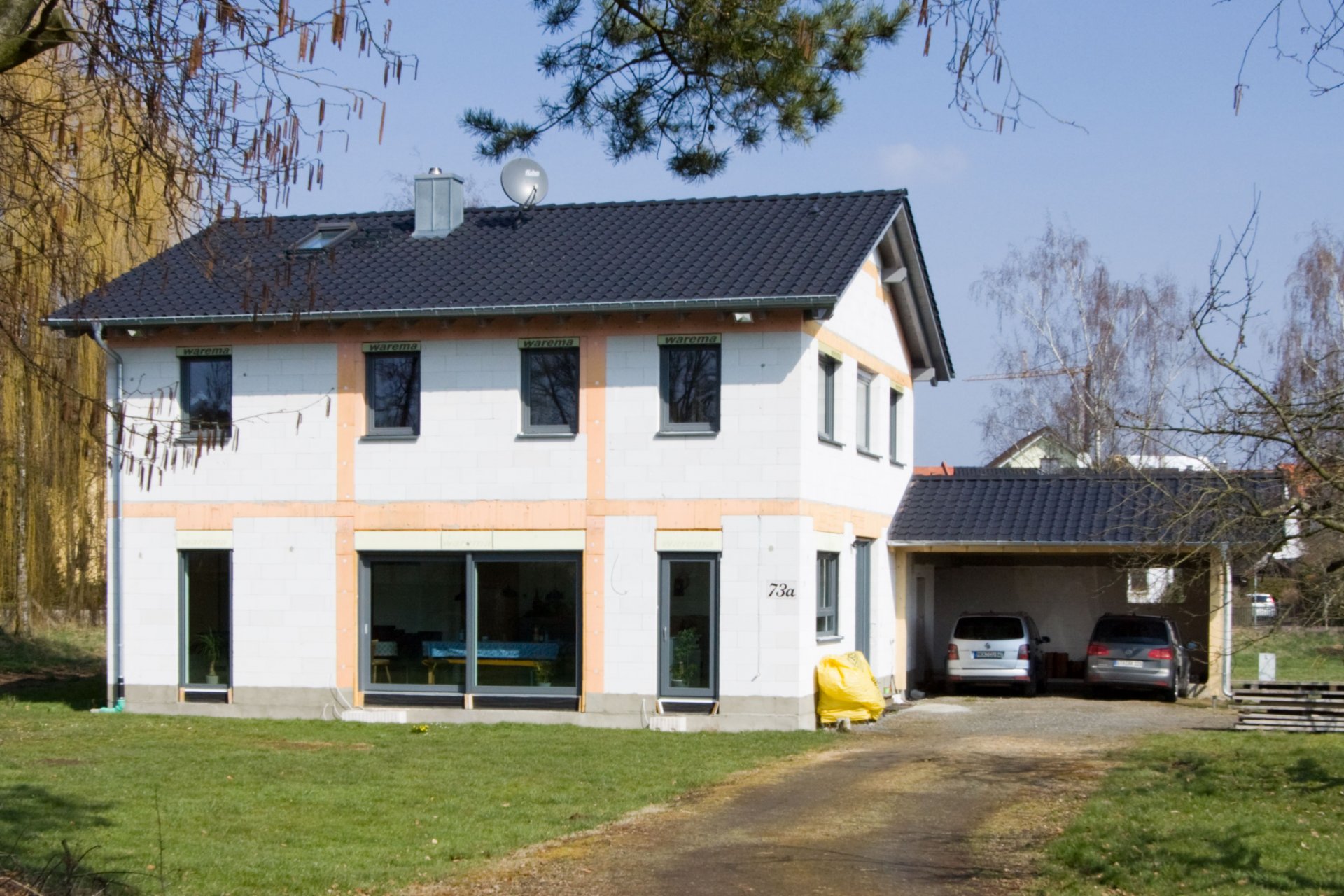

    Sehr geehrte Experten, (Ver-)Putzer, Stuckateur und Interessierte,
    wir haben unseren Neubau mit 36er Porenbetonstein gebaut. Wir wohnen bereits eine Weile im Haus und ich beobachte über das Jahr einige Tage, an denen Fassade und Fenster durch den aufsteigenden Nebel (in der nähe ist ein kleiner Bach) feucht sind. Wenn ich um den Umstand bereits weiß, wünsche ich mir einen Rat mit welcher Fassade ich langfristig am wenigsten Ärger (Flecken, Algen, etc.) haben werde.
    Wir hatten mal über Fassadenplatten (trespa o.ä) nachgedacht - angeblich zu teuer (Faktor 3 zu gewöhnlichem Putz?).
    Nun lese ich hier fleißig mit und sehe bei sauberer Luft und hoher Feuchtigkeit bereits kurzfristig Probleme auf uns zukommen die ich mit eurer Hilfe gerne vermeiden möchte. Welche Varianten sollte ich in die Auswahl einbeziehen?
    Holzfassade habe ich wegen der Arbeitsintensität ausgeschlossen, Klinker ist sehr teuer, und Schiefer gefällt mir nicht. Hängen bleibt man bei klassischen Putzen. Durch den Feldrand haben wir viele Insekten, so dass ich die Körnung bei Putz recht fein wählen würde und bin nun für jeden Vorschlag dankbar.
    Grüße, Uwe
    Anbei noch eine Außenansicht von der Zugangsseite (Südwest)

    Mineralischer Edelkratzputz - wenn Putz, dann nur den.
    Deine Beobachtungen sind aber nicht schlimm, irgendwann wird es aber durch die Waldlage grün.
