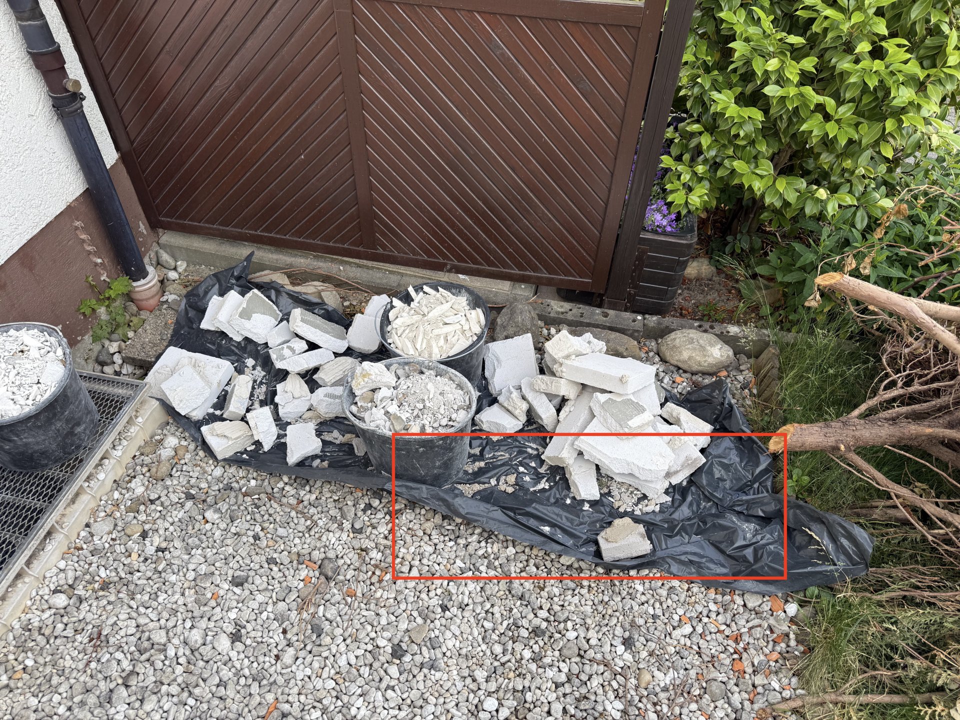

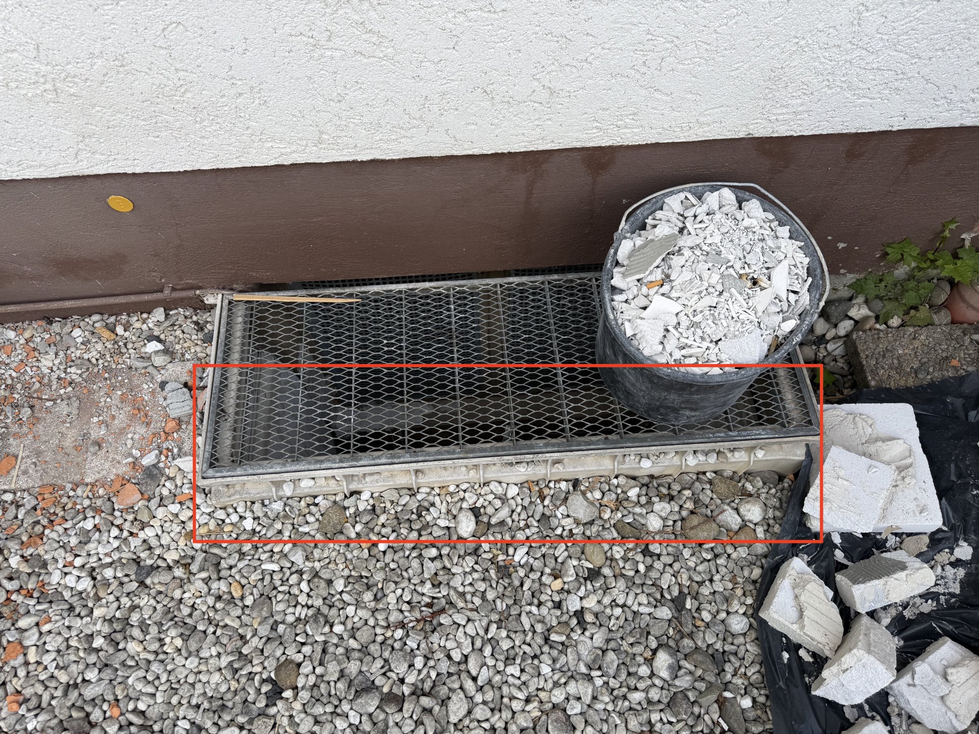

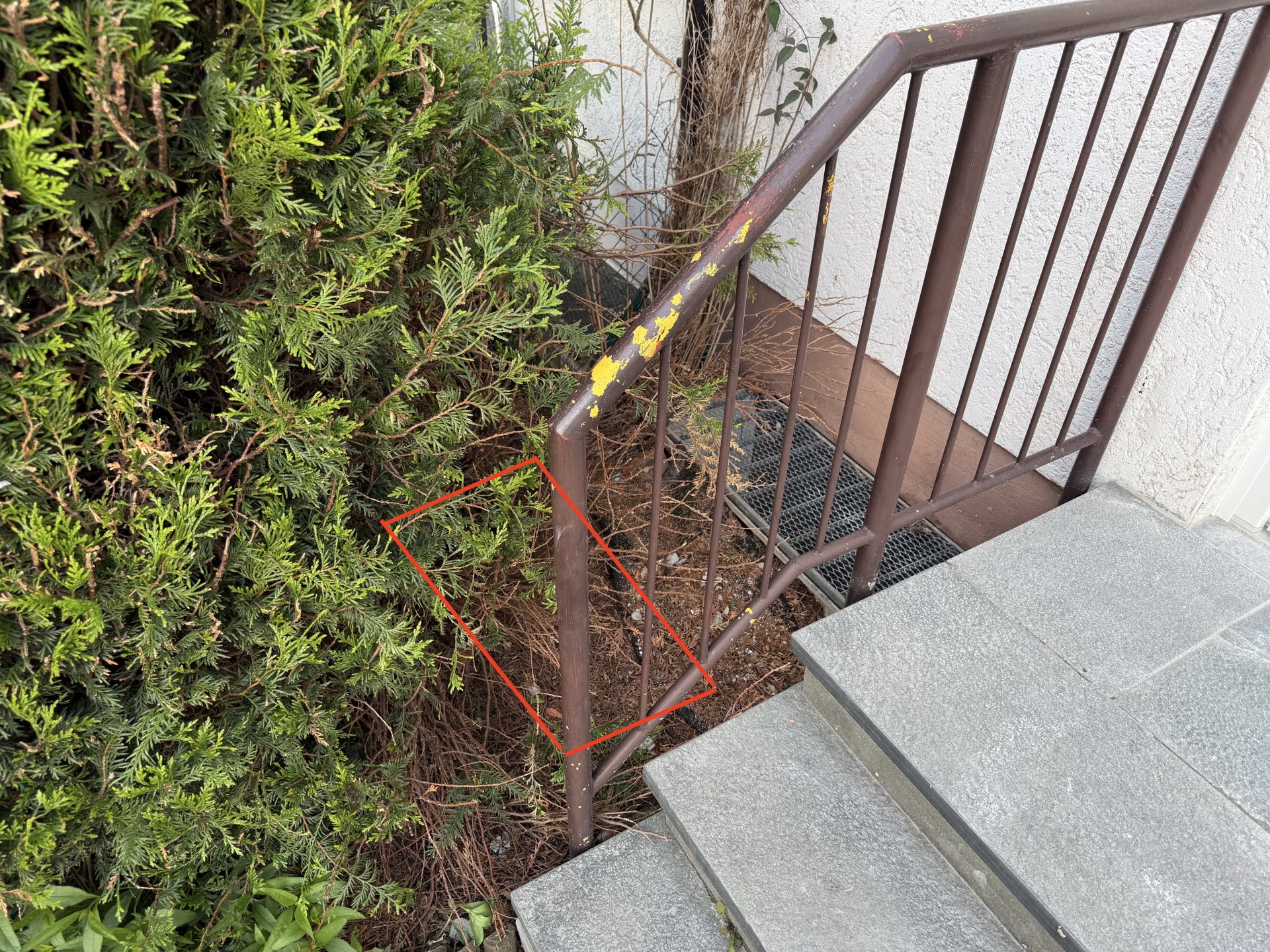

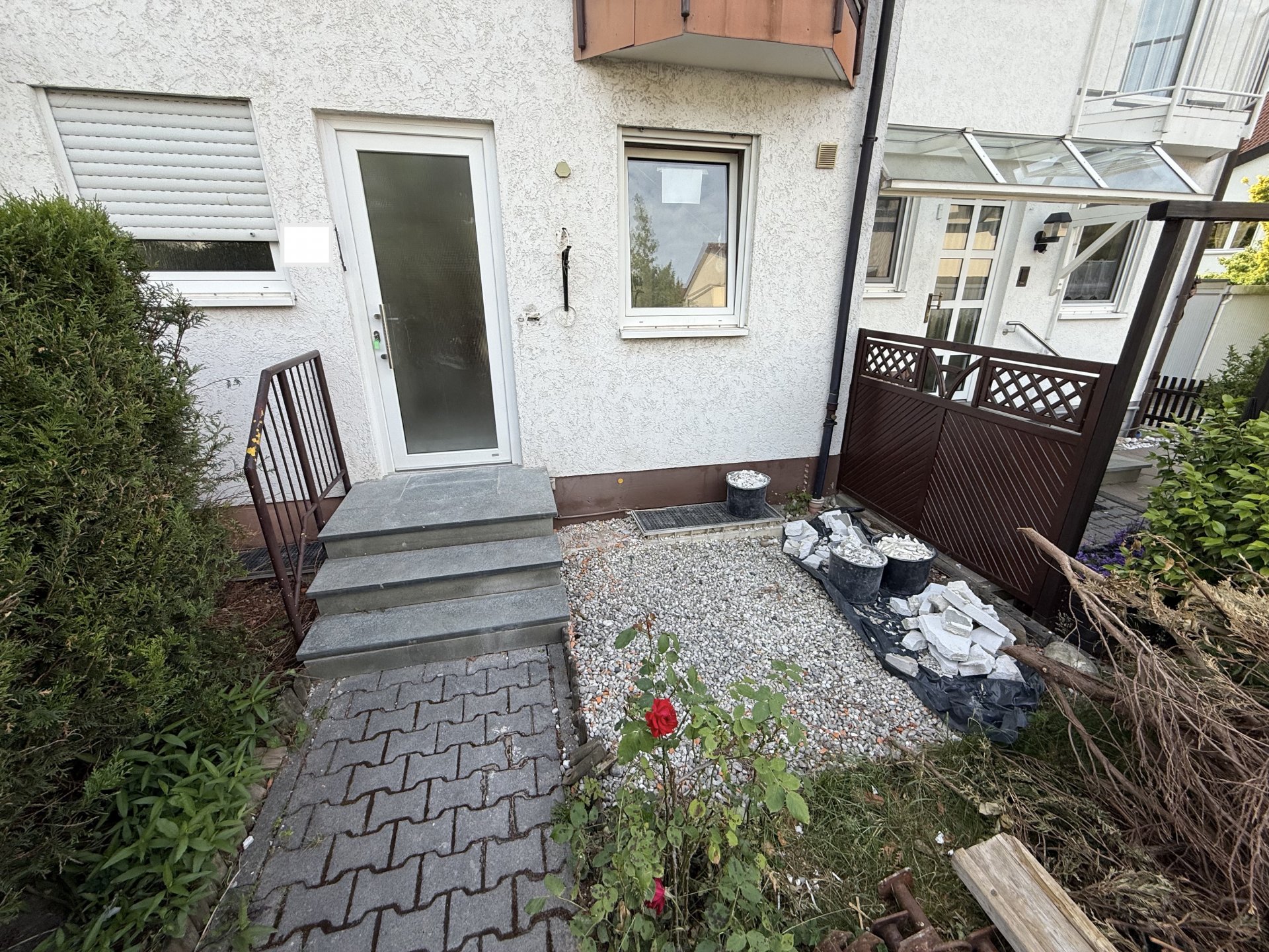

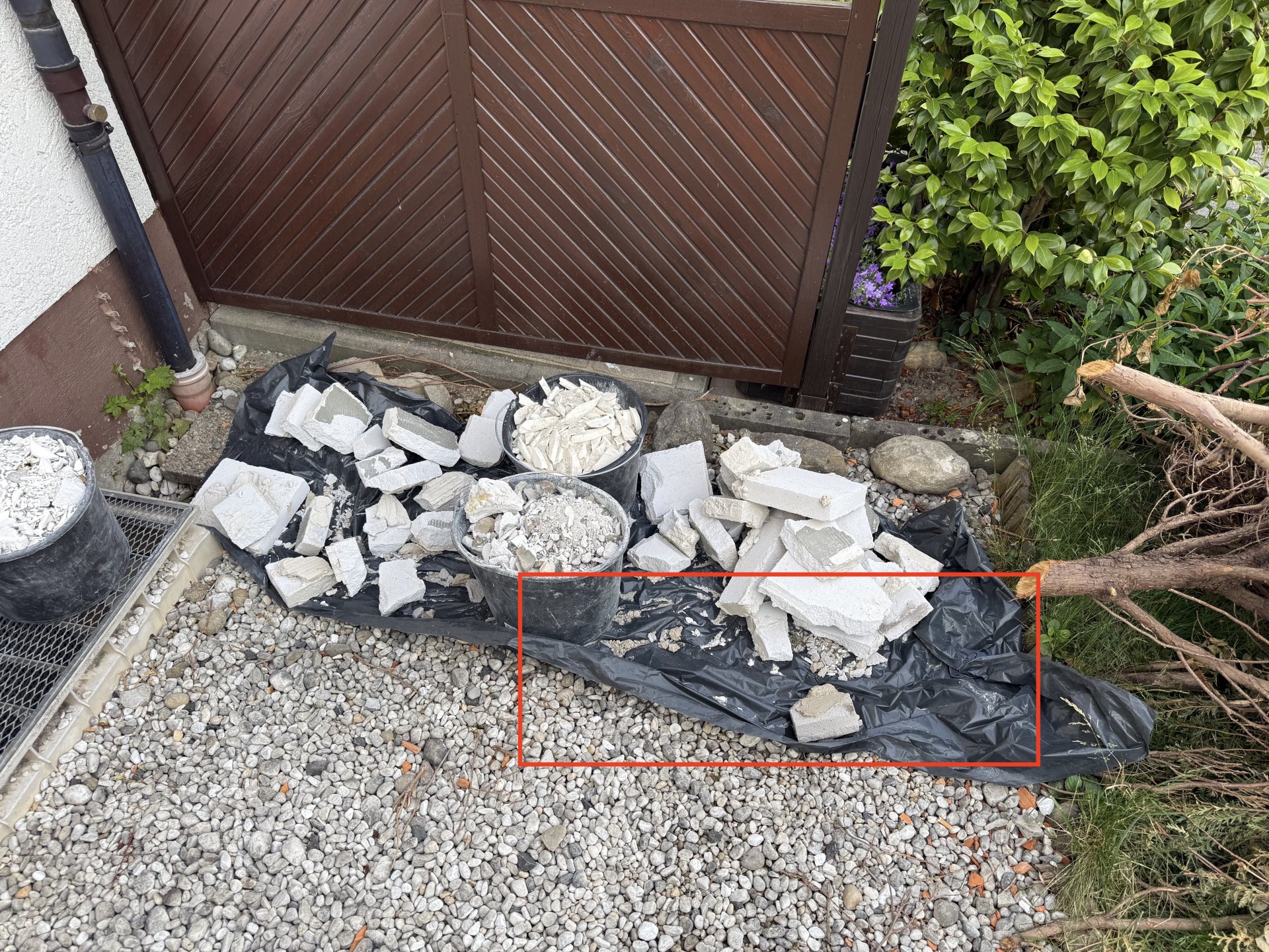

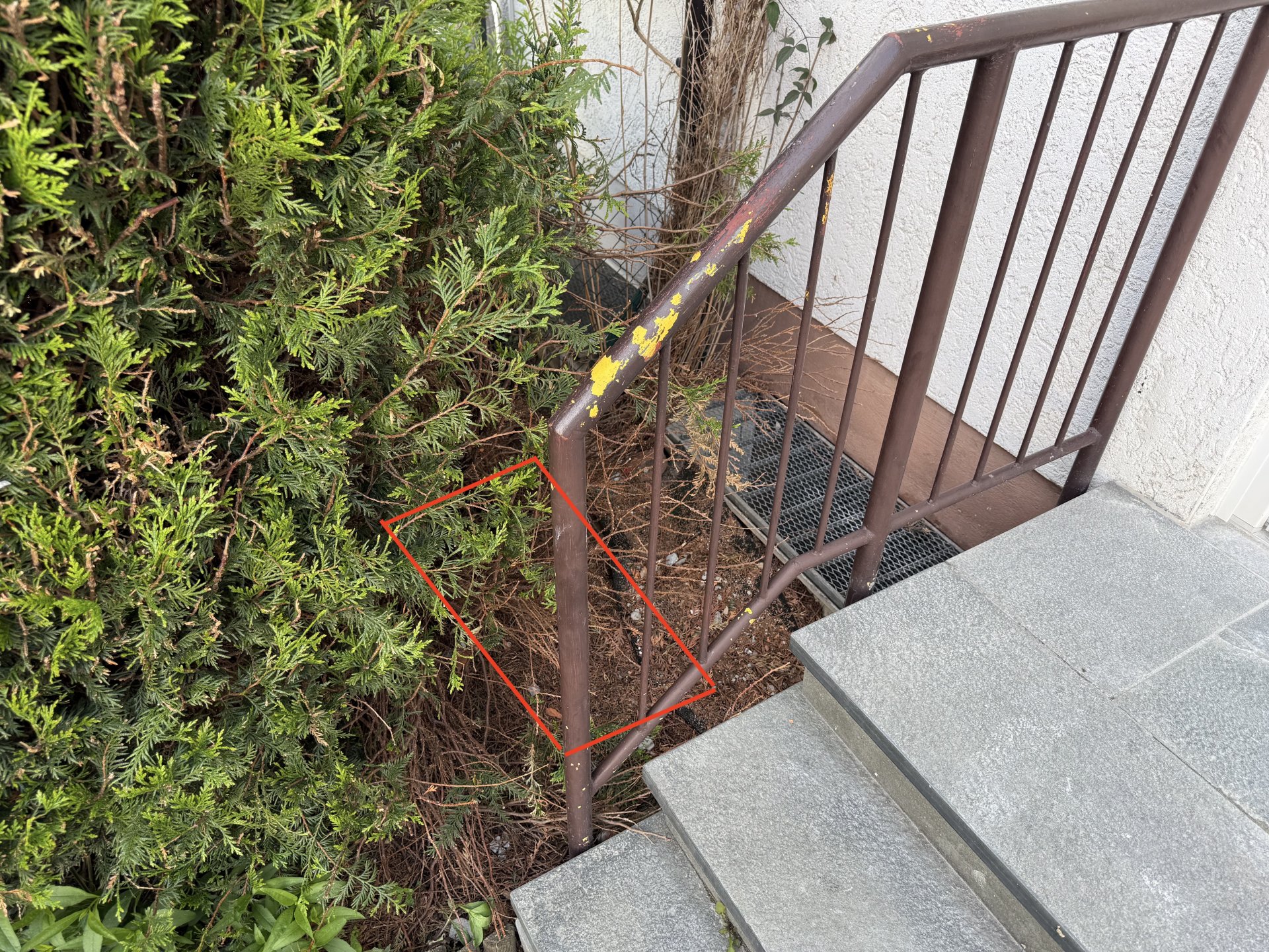

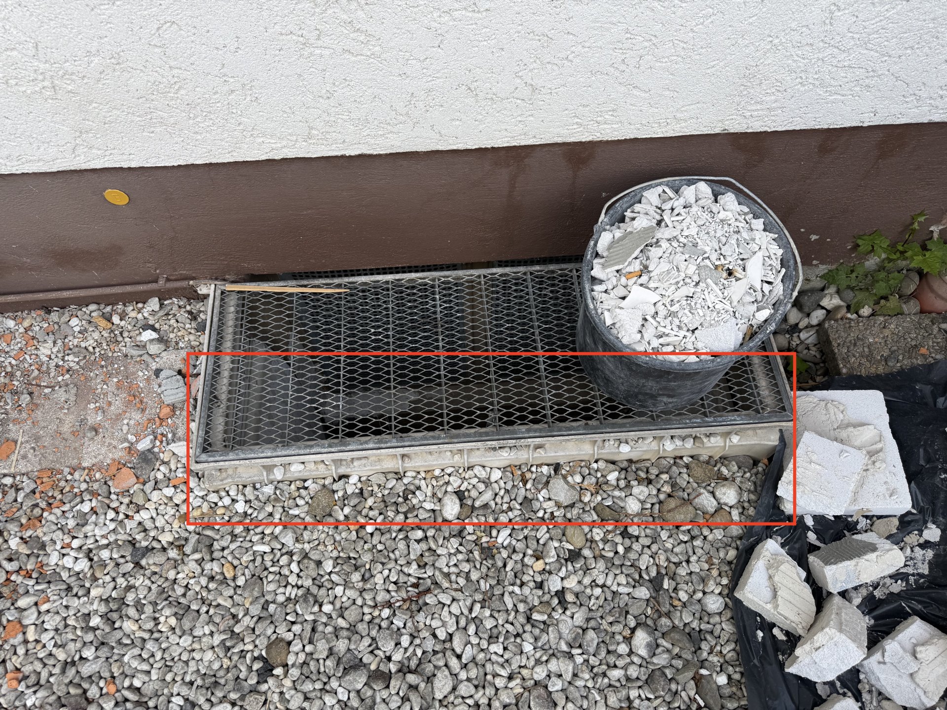

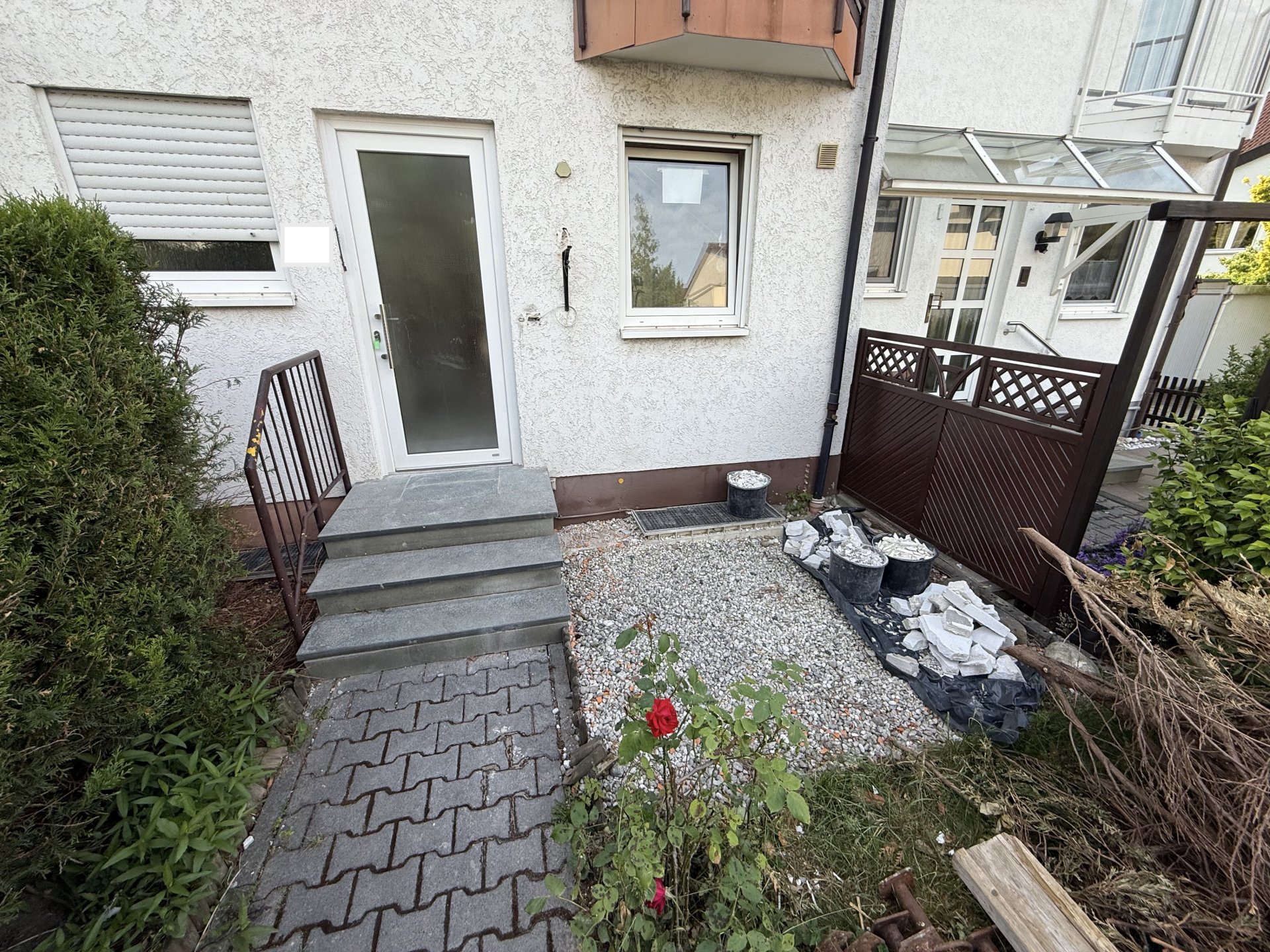

    Nochmal zum Thema Aufstellungsort. Ich muss jetzt zeitnah entscheiden wo ich die Wärmepumpe aufstelle. Es gibt 3 Optionen:
    • Option A: Zum Nachbar rechts hin, 30cm von der Grundstücksgrenze entfernt, dann auf 100x50cm Fundament. Damit steht es dann aber ca. 80cm in das ca. 5 Meter breite Grundstück rein, also gefühlt schon ziemlich mittendrin.
    • Option B: Direkt mittig unter dem rechten Fenster (Küche), wobei der Keller-Lichtschacht zum Heizungskeller dann geschlossen werden würde. Nachteil wäre der Aufwand den Lichtschacht zu verschließen und das alles so zu komprimieren, dass das Fundament nicht mehr nachträglich absackt. Dafür aus meiner Sicht optisch die attraktivste Möglichkeit.
    • Option C: Links von der Eingangstreppe, ggf. sogar 1 Meter vom Lichtschacht entfernt, damit man diesen nicht verschließen muss. Nachteil: Weiter weg vom Heizungskeller und entweder gleicher Aufwand den Lichtschacht zu schließen oder viel Platzverlust durch 1m Abstand zum Lichtschacht.
    Was meint ihr?

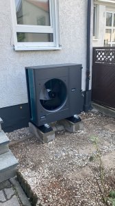

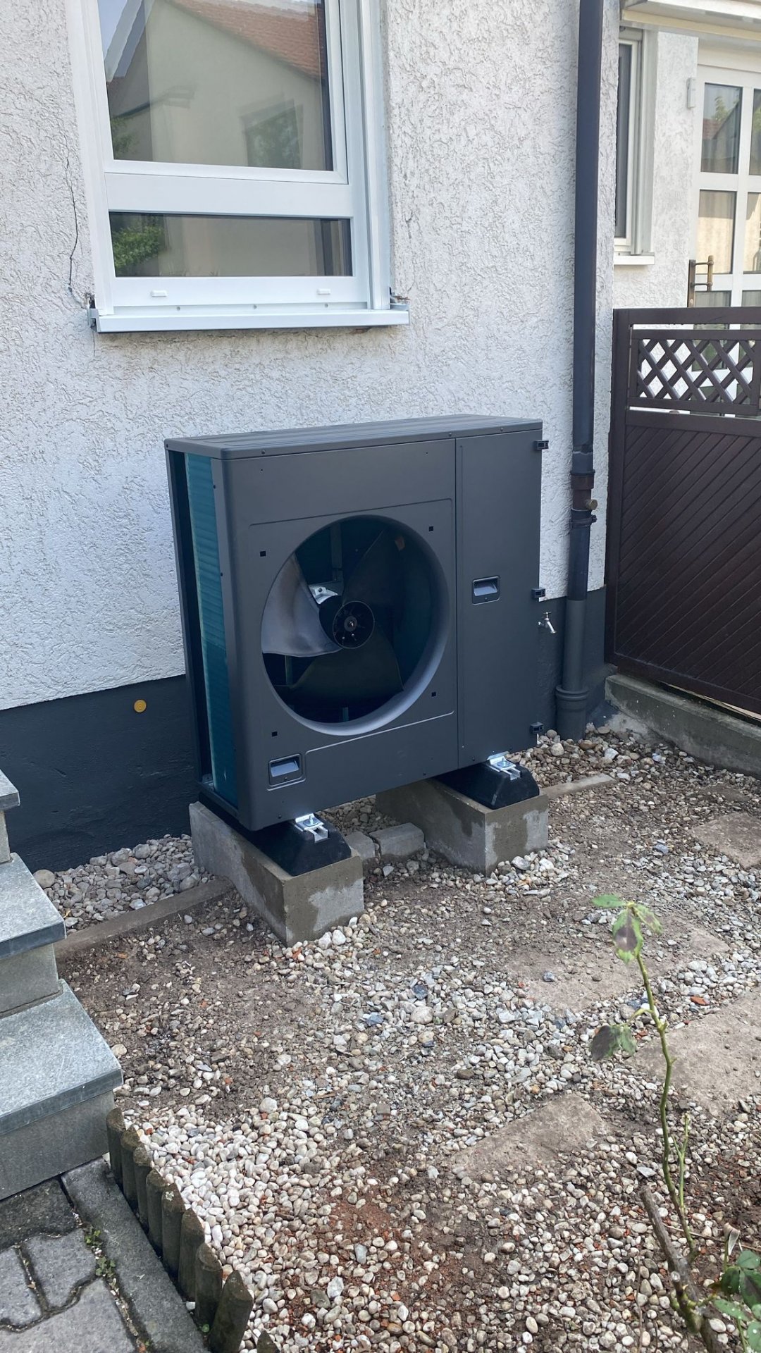

    Ich hab das mit der Wärmepumpe jetzt wie folgt gelöst. Streifenfundament direkt vorm Haus. Kellerfenster ist zugemacht. Alles abgedichtet.
    Was mich allerdings etwas stört bei der Panasonic Aquarea L ist, dass diese auf der linken Seite komplett offen ist. Panasonic würde ich hier sogar Verbrauchertäuschung vorwerfen, da diese scheinbar alle Produktbilder extra von vorne oder vorne rechts machen, sodass man das nirgends gesehen hat. Mein Heizungsbauer hat mich leider auch nicht darauf hingewiesen. Erst im Nachgang ist mir das jetzt aufgefallen und ich hab nochmal genauer nach Produktbildern recherchiert.
    Jetzt habe ich eine Situation, in der das Gerät inkl. der extrem anfälligen Lamellen direkt neben der Haustür steht (der Heizungsbauer hat es schon selbst geschafft eine Delle in die Lamellen zu machen), ein bisschen "unfertig" aussieht und die Lamellen von den Kindern definitiv durch Spielen im Vorgarten, Bälle schießen etc beschädigt werden. Wenn man jetzt zur Haustür reingeht bzw. vor der Haustür steht schaut man in eine offene Wärmepumpe rein. Das kann eigentlich nicht deren Ernst sein. Meiner Frau habe ich das Gerät auch als einen schönen schicken schwarzen Kasten verkauft. Die Alternative war ja die LG Therma V, die auch auf beiden Seiten geschlossen ist. Im Rückblick hätte ich das Gerät so anders positionieren müssen, dass die offene und empfindliche Seite nicht zur Haustür steht, sondern eher zur Hauswand.
    (Mir ist bewusst, dass noch eine Abdeckung über den Ventilator kommt und es von Vorne dann zumindest etwas sauberer aussieht. Ich spreche nur von der Seite)
    Was hat sich Panasonic dabei gedacht? Gibt es hier optional eine Verkleidung oder wie würdet ihr das machen?

    Wo führst Du das "Kondenswasser" ab ? Bei mir läuft das unten raus und ist im Winter, wenn die WP enteist nicht wenig...
  8. Lars R
    Lars R
    30.12.2024
    123
    Kondenswasser wird nach hinten über das Kiesbeet abgeleitet.

    Ich würde die Kiste komplett schick einhausen.
    (Unten Farbton Sockel, oben Fassade)

    @driver55 Hast du ein Beispielbild wie sowas aussieht? Meinst du den Sockel streichen mit Fassadenfarbe oder auch mit in den Kasten einbauen?
    Ich muss aber doch links zumindest auch die 30cm Abstand zum Gerät einhalten oder?

    Ich meinte, die Verkleidung der WP so gestalten wie die Fassade. Komplette WP, also mit den beiden WP-Sockel, verkleiden und diese dann analog der Fassade farblich gestalten. Ist aber Sonderanfertigung/zu teuer, da zweifarbig.
    Dann eben komplett im Fassadenfarbton oder (auffällig) in Holz.
    Einfach mal nach WP-Verkleidungen suchen (normal, Design, Holz…)

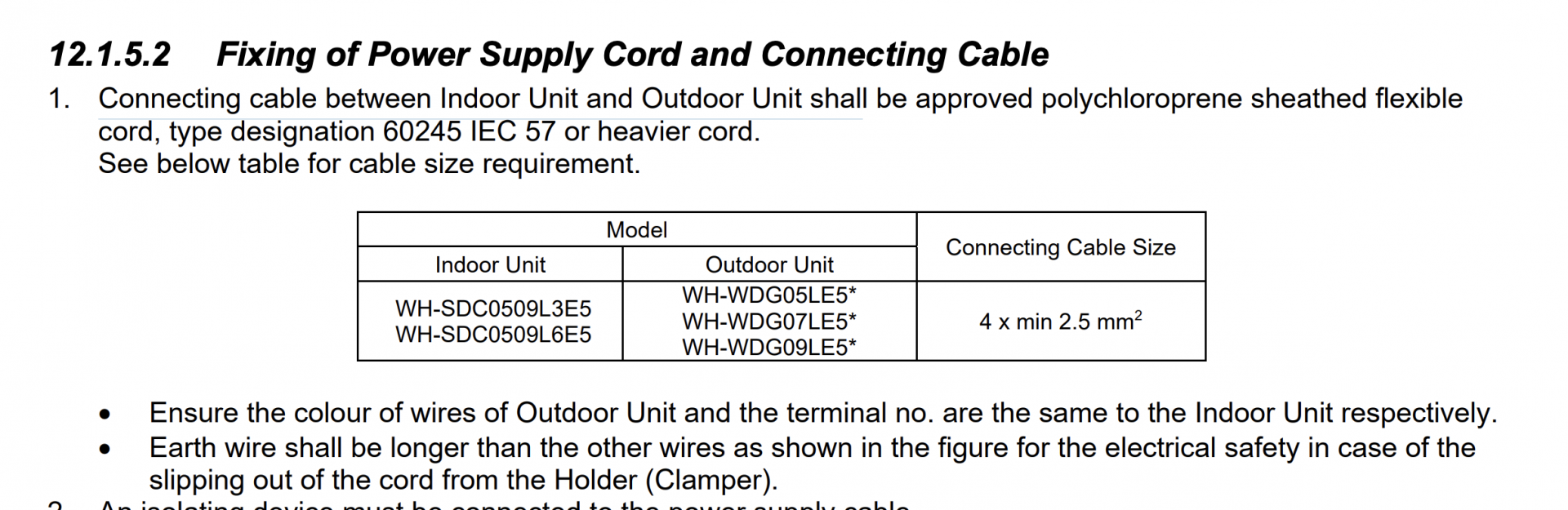

    Ich hab jetzt endlich einen Elektriker gefunden, der mir die Wärmepumpe in Betrieb nimmt ohne mein ganzes Haus elektrisch umzubauen. Ich frage mich, ob ich das Innen- und Außengerät mit einem 5x2,5mm Kabel verbinden lassen soll (so wie es der Heizungsbauer empfohlen hat) oder ein separates Bus-Kabel nehmen soll, damit danach ein Heishamon problemlos in Betrieb genommen werden kann. Kann hier jemand was dazu sagen?
    Handbuch bestätigt aus meiner Sicht, was der Heizungsbauer sagt. Was meint ihr?
