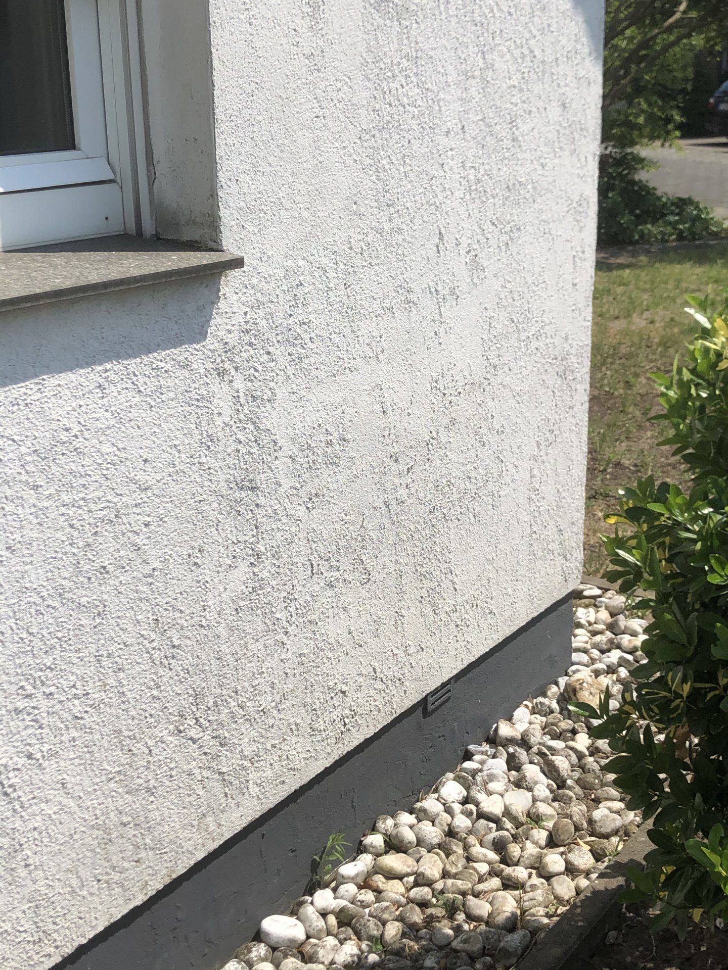

    Hallo & vielen Dank für die Aufnahme ins Forum.
    wir wollen dieses Jahr die Fassade unseres kürzlich erworbenen Eigenheims renovieren lassen und ich hoffe hier etwas Rat und gute Tipps erhalten zu können.
    Unser Haus wurde 1992 gebaut, die Fassade wurde mit weißem Strukturputz verputzt und hat bisher noch keinen Anstrich erhalten.
    Ein einfacher (Erst-) Anstrich wird leider nicht ausreichend sein,
    gerade die Wetterseite weißt an den Bereichen an die Regewasser gelangt ist leichte Erhöhungen auf.
    Diese schauen aus wie Auswaschungen, sind krümelig und können mit der Handfläche abgerieben werden.
    Eine Entfernung per Hochdruckreiniger scheint möglich zu sein (hatte ich an einer kleinen Ecke getestet) überlasse ich aber lieber einer Fachfirma.
    Der Untergrund scheint soweit ich es erkenne fest zu sein.
    In stark beanspruchten Bereichen haben sich partiell dunkle Verfärbungen gebildet, die bei Regen stärker sichtbar werden. (Algen / Gründspan / Pilze?)

    Anbei ein Foto eines Bereiches

    Sieht nach algen und verschmutzungen aus der Putz scheint nicht grade der schönste zu sein aber das sei mal dahin gestellt. Ich würde dir eine maler oder stuckateurfirma zu kontaktieren die reinigen dir die Fassade und streichen sie dir auch bzw verputzen neu
