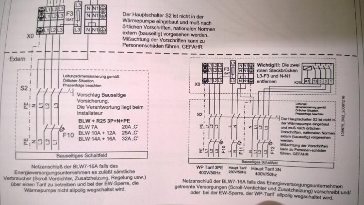

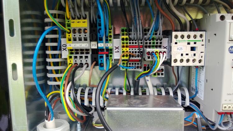

    Gestern habe ich überprüft ob meine WP nur am WP-Tarif hängt oder zusätzlich für die Zusatzheizungen auch noch am Haus-Tarif. Zweitens war der Fall. Ich habe allerdings dann festgestellt, dass die Verkabelung nicht ganz korrekt ist. Haupttarif 230V und Haupttarif 400V teilen sich den selben Nullleiter (die rote Steckbrücke zwischen N-N1 sollte ebenfalls entfernt sein). Mir stellt sich natürlich die Frage, hat das Auswirkung und wenn ja welche?
    Anbei der Schaltplan sowie ein Bild der tatsächlichen Installation.
    Danke schon mal

    Auswirkungen (da wahrscheinlich ohne FI) keine, sollte aber für eine saubere Trennung der zwei Stromkreise noch geändert werden.

    Soweit ich das momentan beurteilen kann existieren für das K25-Modul drei Sicherungen im Schaltschrank. FI aber keiner. Ich schau mir den Schrank nochmal an. Ist das eigentlich nicht eh der gleiche Nullleiter wenn der aus dem selben Zähler kommt?

    Muss nich sein, hast du mehr als einen FI, ist hinter jedem FI der Nullleiter ein eigener. Hat den Hintergrund das der FI den Strom auf L und N gleich sein müssen. Daher dürfen die N hinter dem FI nicht mit anderen N's verbunden sein, die nix mit diesem FI zu tun haben.

    Ok besten Dank für die Antworten. Ich schaue einfach mal nach, für was ich alles FIs habe. Werde den Eli trotzdem um eine Korrektur bitten, wenn er grad mal in der Nähe ist.

    zum sauberen Abschluss des Themas:
    Es ist wie vermutet. Die Steuerung und die Zusatzheizung hängen am selben FI. Die Wärmepumpe hat einen extra FI.
