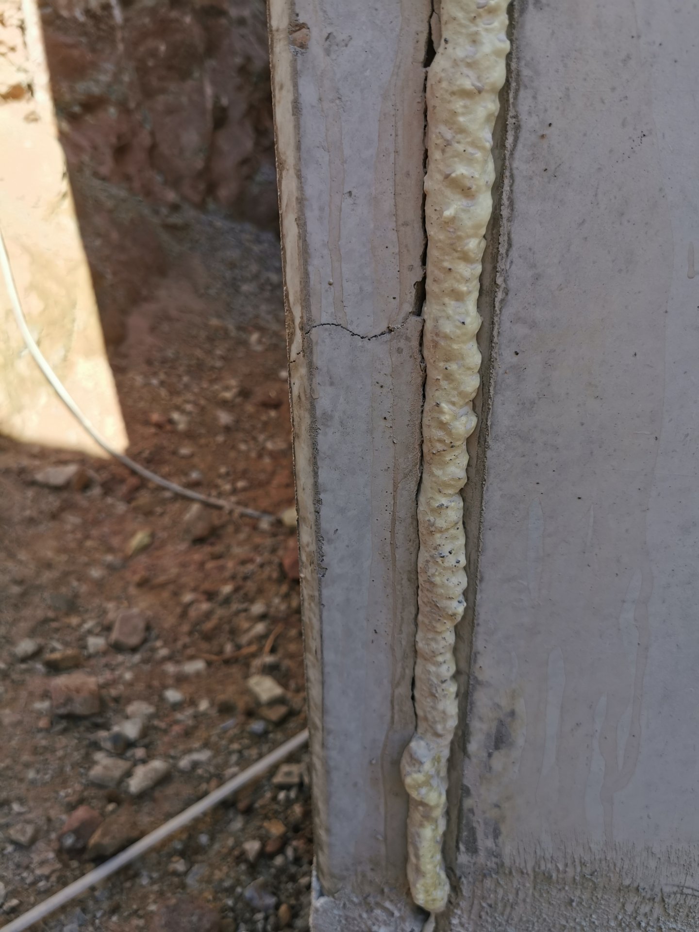

    Danke für die Einschätzung. Ich habe heute innen und außen geschaut und tatsächlich einen großen Riss gefunden... So wird das nicht mehr wasserdicht sein :( habe mal 2 Fotos angehängt.. 3.jpg 2.jpg

    Es sind Risse die durch Transport oder beim Versetzen entstanden sind…
    Die Firma kann von Glück reden das da nichts auseinander gegangen ist…
    Was für eine Abdichtungskonzept ist vereinbart?
    Kein WU Bauteil? Gegen Lastfall Bodenfeuchte muss ja dann abgedichtet werden!?
    11ant und Zebra72 gefällt das.

    Ich war der Meinung, dass der Riss direkt nach dem Stellen nicht war, kann mich aber irren.
    Die Elementwände sind aus WU Beton und die Fugen werden abgedichtet, genau. Als quasi Zebrawanne.

    Solche Stellen werden dementsprechend Behandelt und Abgedichtet

    Besten Dank! Dann bin ich beruhigt. Ansonsten konnte ich keine Schäden entdecken.

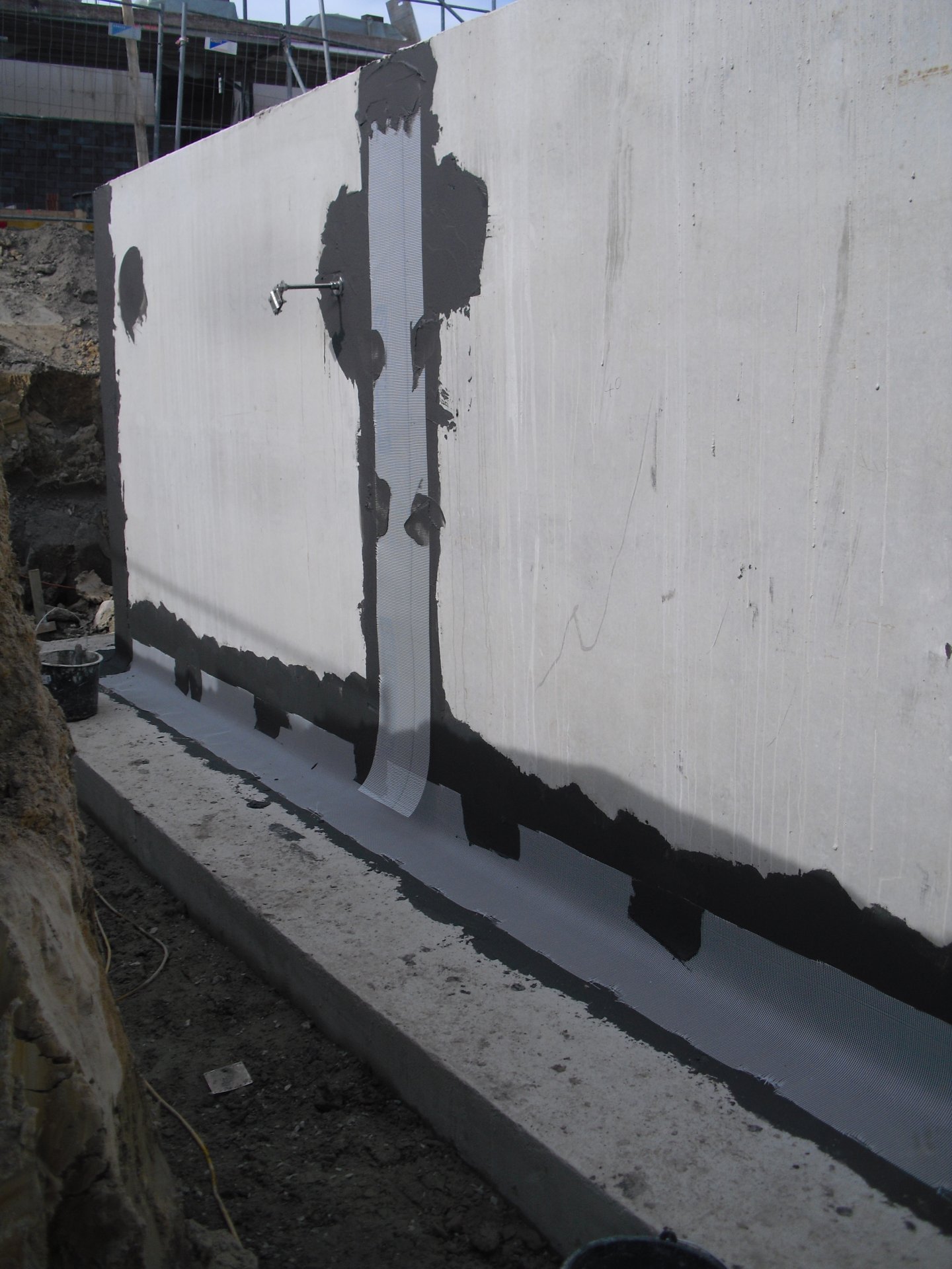

  13. SIL
    10.865
    4.212
    Kann sein ...Yilmaz hast du wieder abgedichtet ohne mechanische Vorbereitung, ich sehe dies auf dem Foto nicht :hammer: oder hast auf WU als 'Angst' noch nachgearbeitet...
