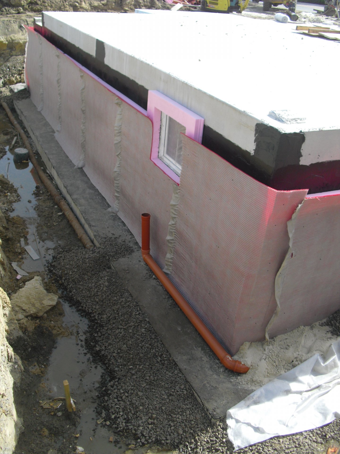

    Dazu nicht sondern zur Abdichtung! Er schreibt Drainage vor und dann kein WU oder schwarz ...ich komm da nicht mit ...das ist mir unverständlich @Yilmaz hat da vllt eine andere Ansicht.
    @Zebra72 was machst du wenn deine Drainage versagt oder ist 'gefroren' ...alles verwirrend..hast du keinen SV der dich begleitet?

    @Zebra72 wenn es keine WU-Wand ist, dann muss diese komplett nach DIN 18533 abgedichtet werden. Die möglichen Arten der Abdichtung werden in der DIN genau je nach Lastfall beschrieben.
    Ich denke ja, dass Du doch eine WU-Wand hast.

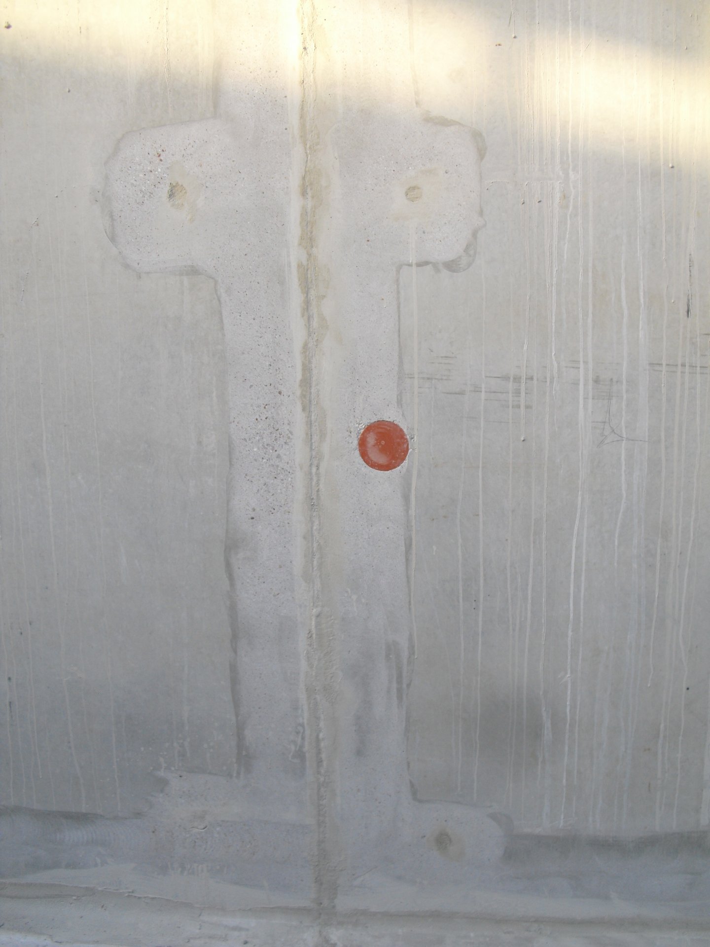

    Mechanische Vorbereitung?
    Das ist WU in Kombination Fugenabdichtung…

    Wie ich dich verstanden habe wurde statt 50 cm je Stunde, nach deiner Rechnung 78 cm je Stunde die Wände vergossen. Naja 28 cm je Stunde mehr, da kann man schon Mal ein Auge zudrücken. Lastfall "Bodenfeuchte" ist auch der Idealfall, von daher alles gut.
    Fragen, die wichtig aber noch nicht gestellt worden sind:
    Ist denn der Beton mit einem Innenrüttler verdichtet worden ?
    Welcher Beton, welche Körnung kam rein ?
    Besorgt dir doch mal die Betonlieferscheine.
