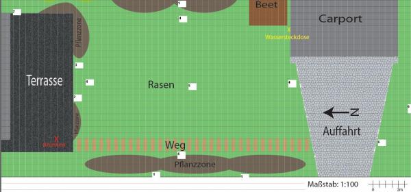

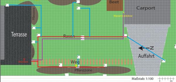

    Garten Planung:
    da wir einen Neubau im Jahr 2010 bezogen hatten, stand bei uns nun die Gartenplanung an. Auch hierfür haben wir uns
    einiges an Literatur besorgt und gelesen. Bei einem der Bücher war dann auch ein 3D-Gartenplaner dabei, der uns wirklich
    sehr bei der Umsezung unserer Vorstellungen geholfen hat.
    Nachdem also fest stand wo die Pflanzzonen und wo der rasen hin soll konnte ich mich dann mit der Planung des Bewässerung beginnen.
    Also der Garten teilt sich in 2 Bereich. ein Bereich vor dem haus und einen Bereich hinter dem Haus. Als erstes habe ich den Bereich hinterm Haus in Angriff genommen.
    Hier gibt es 5 Pflanzzonen und eine Rasenfläche. Rasenfläche ist ca. 16x16m und die Pflanzzonen sind 2 Zonen á 8x1,5m und 3 Zonen a 4,5x1,5m.
    Also habe ich den Hunter katalog runtergeladen und durchgesucht, welche Regner wieviel Wasser benötigen und welche Flächen abdecken. Ich hab mich für MP-Rotatoren entschieden, für meinen Zweck die beste Lösung.
    Ich hab mir also alle zusammengesucht die ich benötige und dann den Wasserbedarf berechnet. (den Wasserdarf habe ich für verschiedene Modelle berechnet) siehe Anhang.
    Da meine Tiefenpumpe max. 6000l/h mit einem max. Druck von 5,7bar fördert und auch der Brunnen das hergibt (lt. Brunnenbauer) ging es nun an die Leitungsplanung. (Wenn die "wasserleistung nicht ausreicht muß man die zu bewässernde Fläche in mehrere Zonen aufteilen, so dass die Leistung für die angeschlossenen regner ausreichend ist.)
    Bei den Leitungen würde ich immer darauf achten das die Hauptleitung so groß wie möglich gewählt wird. also bei mir 1" Ausgang am magnetventil also auch eine 1" Hauptleitung. Andiese werden dann mittels T-Stücken oder Anbohrschellen die Regner angeschlossen.

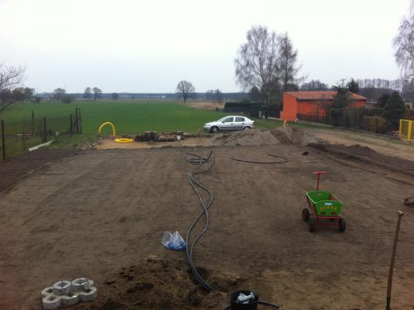

    Die Installation ist dann die einfachste Sache. Mit dem spaten einen ca. 25-30cm tiefen Graben ausheben und dort das PE-Rohr verlegen. Ich empfehle PE - PN6 das ist etwas weicher und lässt sich ganz gut verlegen.

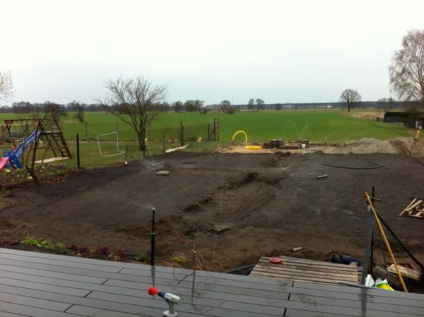

    Die Regner lassen sich dann am besten mit sogenannten Swing Joints montieren, die erlauben eine einfache Ausrichtung.
    Bei mir hat es gut funktioniert und ich bin mit dem Ergebniss zufrieden. Jetzt geht es an die Feineinstellung...
    Mit den Strips hab ich noch ein wenig Probleme da mir das Sprühbild noch nicht so gut gefällt...
    Ich hoffe ich konnte etwas helfen und stelle mich nun der Diskussion...

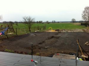

    Übrigens der Zeitaufwand hällt sich in Grenzen, das ganze sah vor meiner Woche Urlaub noch so aus...
