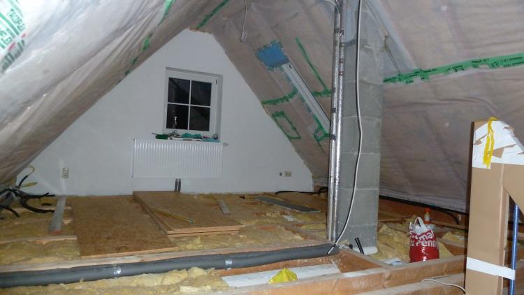

    Bei gerade ausgebauten Dachboden, habe ich den Heizkörper Marke Kermi eingesetzt, da ich ihn zu oft entlüften muss, so habe mich für einen automatischen Entlüfter entschieden.
    An sich 15 min. Arbeit und kein Grund hier zu posten, aber... wenn ich den von Kermi eingebauten manuellen Entlüfter abschraube, so steckt mit ihm verbunden ein schwarze Kunststoff Rörchen, am deren Ende eine Gummi Dichtung sich befindet.
    Der automatischer Entlüfter hat etwa gleiche Dimensionen wie der manueller(jeder kennt diese Teile), kann ich aber besagte Rörchen mit ihm nicht einbauen, weiß auch nicht, was diese ca. 7cm lange Teil im Inneren abdichtet und, ob ich auf ihn verzichten darf.
    Da die suchen auf Youtube erfolglos waren und bei Hersteller keine technische Beratung gibt, versuche ich mit diesen Thread. :bef1013:

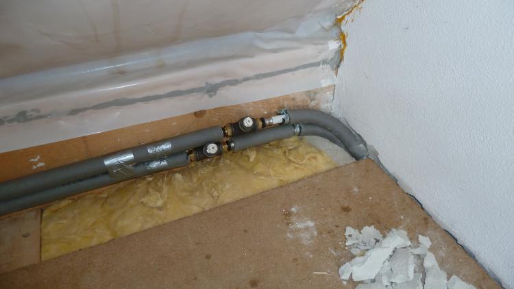

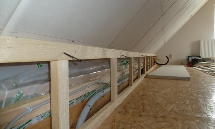

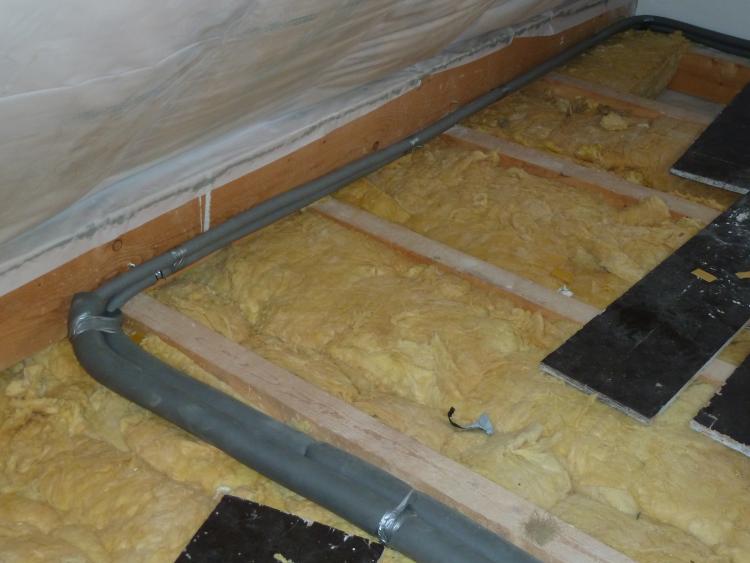

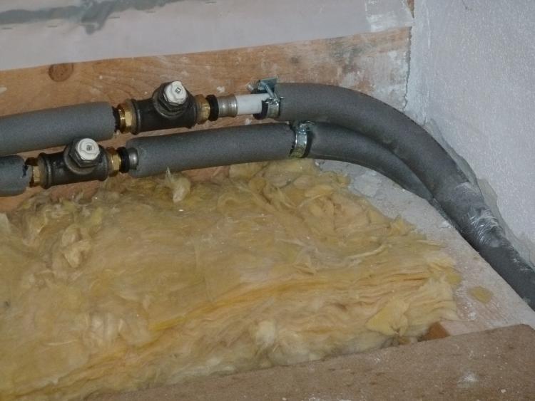

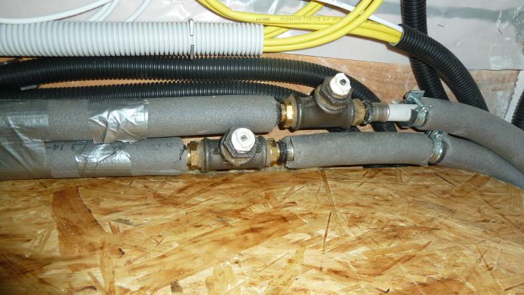

    P1050718.jpg P1040906.jpg P1040748.jpg P1030106.jpg P1020996.jpg P1020941.jpg Also noch ml hier der Verlauf der Röhren. Wie man sieht, man könnte direkt von Kamin zu an Giebel Seite angebrachten Heizkörper ziehen, die Balken sind sehr mächtig dimensioniert und mit ausgefresste 20 mm gäbe sicher keine Statik Probleme.
    Sogehen die Rohren, etwas unruhig, von Kamin Richtung Kniestock, dank entlang Kniestock Richtung Giebel, dann gehen die nach unten(erlaubt?) und in die letzte,rechte Kurve zu Giebelwand entlang zum Heizkörper. Über krümmen, hässlichen Rohren Verlauf im HK-Anschlussbereich, möchte ich kaum reden...
    Kann so eine Verlegung Grund für Luft im HK sein ?
    Waren die zwei zusätzlichen Lüfter nötig ?
    Habe die zwei Entlüfter noch nicht genutzt, da sehr schlechte Zugang, außerdem kommt immer neues Luft, somit wäre das kurzfristige Lösung und ich suche dauerhafte.
    Falls ich wieder im Kessel Luft haben sollte(höre aber nicht) ist das möglich, dass diese Luft sich dann auch im Heizkörpern findet, landet aber nicht an allem, sondern am höhsten im besagten Dachboden ?

    Die Bilder kenne ich noch.
    Sicher ist die Leitungsführung nicht optimal zu entlüften, aber irgendwann muss die Luft ja mal raus sein.
    Bei Dir scheint aber immer neue hereinkommen. Da musst Du ansetzen.
    Du fragst, ob die beiden Entlüfter nötig waren. Antwort: wenn Du sie nie benutzt hast, dann eindeutig nicht. Ob sie viel genützt hätten?
    Der Heizkörper im Dachspitz ist Dein Luftsammler. Dort muss die Luft raus und Du musst dafür sorgen, dass keine wieder reinkommt.
