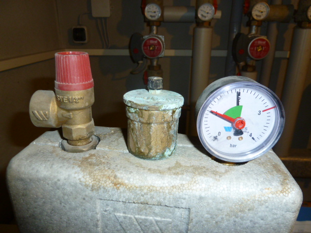

    Habe gerade die Anlage mit Wasser aufgefüllt, so von 1.1 bis auf 2.0 Bar, da hat einen knall und stärkeren Wirbel/blubbern Geräusch gegeben, auch der Manometer spielte paar Sekunden verrückt und hörte ich Luft/Leere im Kessel, der Messing-Entlüfter auf dem Buderus hat gezischt und etwas Luft raus gelassen...also sowas hatte ich noch nicht, und ich ließ das Wasser am Anfang langsam hinein fließen. Der Fühl Vorgang dauerte blitzschnell.
    Hier noch paar Fotos: P1040921.JPG
    Wie man sieht, der Entlüfter macht keinen gesunden Eindruck, kann ich`(muss?) ihn irgendwie zerlegen und säubern? Ein mal hat er sich vor einem Jahr aufgehängt(habe berichtet). P1040912.JPG

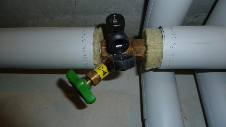

    So nebenbei, der Doppelhahn der ich zum auffühlen nutze und nur dann funktioniert, wenn ich Gartenhahn mit Wasser versorge. Etwas schlecht, bei Frost, andernfalls, wenn ich Nachfüllschlauch, wo anders anschließe, so besteht Gefahr, dass die Keime von Heizung ins Trinkwasser gelangen. P1040656.jpg . Ach ja, und die Tanks P1040935.JPG Heute gibt es solche mit Doppelwänden die glaube mit 2x2000ltr weniger Raum benötigen und keine dichte Absperrung wie hier, somit könnte diesen raum für was anderes genutzt werden, aber wo erzähle das schon wieder...

    Deine Herleitung des notwendigen Anlagendruckes ist korrekt.
    Du dürftest also niemals unter 1,7 bar kommen, hattest aber vorher 1,1 bar am Kessel. das heißt, das MAG war leer und jede Abkühlung der Heiztemperatur bewirkt einen Unterdruck am höchsten Punkt. Luft wird angesaugt.
    Unter der schwarzen Plastikkappe des Gefäßes befindet sich das Füllventil der Membran. Es ist ein normales Kfz.-Ventil und lässt sich mit dem Reifendruckprüfer testen. Dein Gefäß ist allerdings unzulässigerweise ohne Kappenventil montiert und lässt sich nicht absperren.
    Der Knall und die starken Luftgeräusche beim Befüllen könnten von einem Tod der Membran kommen, die in diesem Moment geplatzt ist.
    Wie schnell ging denn der Druckanstieg von 1,1 auf 2,0 bar vonstatten?
    Zu Deinen Tank sage ich jetzt nichts. Auch Dir rate ich, nicht ständig zwischen verschiedenen Problemkreisen hin und herzuspringen. das dient nicht der Übersichtlichkeit des Threads und macht Dich wahrscheinlich noch konfuser, als Du ohnehin schon bist. Geh ein Thema nach dem anderen an und bleib schön ruhig...

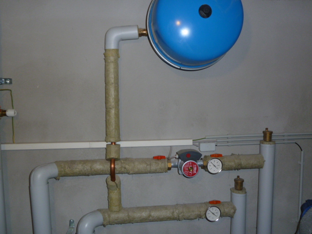

  6. #26 El Greco, 08.01.2016
    El Greco
    El Greco
    23.11.2007
    587
    Kfz. elektriker
    Mein Ausdehnungsgefäß hängt rechts vom Kessel, also Kessel links und MAG rechts. Soll ich also einen Ventil finden(letzten) der aufm Rohr sitzt die zu den Gefäß führt und absperren.
    Wie kann ich dann den Mag entleeren, wenn ich kein Entleerungsventil habe, zumindest sehe ich sowas nicht...:-(
    Habe auch so vermutet, dass unter Kappe sich das Ventil befindet :-)

  9. #29 El Greco, 08.01.2016
    El Greco
    El Greco
    23.11.2007
    587
    Kfz. elektriker
    Die Gedanken hatte ich auch schon, es ist nicht, dass ich das irgendwie nicht schaffen wurde, aber...bei mir wäre das ein riesen Aufwand der mich fertig machen wurde und ich euch auch mit meinen Tausenden Fragen zum verzweifeln bringen wurde. Um das Einzubauen, muss man den MAG abschrauben, das Ventil dicht einbauen und dann der MAG an andere Stelle, da versetzt aufhängen...Wollte erst mal feststellen, um was sich handelt, einen Fachman werde ich erst ab nächsten Monat beauftragen können, da zu viele Ausgaben am Jahresanfang(sämtliche Versicherungen, Ausbau, zwei Autos die paar Hundert an Reparaturen schreien&&&), wenn so lange "funktioniert" hat, wird/muss auch ein Monat durchhalten,
    Schade nur, dass der Installateur, dem ich hier hatte, dass nicht kontrolliert hat, da schon an dem Zeitpunkt hat mein Kessel wie ein Sau geblubbert, ein nachfolgender Techniker, der neue Flammenrohr eingebaut hat, hat auch nicht festgestellt, dafür von Buderus Akten die Seite mit Einstellwerten für die Dusen abgerissen, da...nichts zu schreiben dabei.
    Eine Sache noch,
    gestern nachgefüllt bis 2bar, heute kurz nach einschalten noch 2 bar, jetzt wo die Anlage warm geworden ist ist auf 2,3 bar geklettert, eine halbe Stunde später wiederum auf knapp 2.2bar gesunken. Sind solche Schwankungen im grünen Bereich, bei aufwärmen vergrößert sich denke der Druck, da andere Volumen, aber in wieweit ?

    Nachdem die letzten beiden Antworten nicht übermäßig hilfreich waren und unser griechischer Freund sich ohnehin nicht vom Selberfummeln abbringen lässt:
    Die Angabe von 3 bar auf dem Gefäß steht für den max. Druck, mit dem der Blechkörper beaufschlagt werden darf.
    Für den Anlagendruck ist der Vordruck aus Stickstoff in der Gummiblase maßgebend.
    Beträgt der bei Dir, wie angegeben 1,5 bar, dann muss der Anlagendruck mindestens 1,5 + 0,3 bar = 1,8 bar betragen.
    Damit noch etwas Reserve zum Entlüften vorhanden ist, sollten es besser 2,0 - 2,3 bar sein. Mehr ist nicht ratsam, da Dein Sicherheitsventil vermutlich bei 2,5 bar abbläst.
    Zur Frage, ob Dein Gefäß überhaupt funktioniert, wollte ich wissen, welcher Druck bei Maximaltemperatur und bei abgekühlter Heizung kurz vor dem Wiederaufheizen ansteht. Hast Du das inzwischen mal gemessen?
    Übrigens hat Dein Sicherheitsventil keine Leckwasserleitung. Was passiert bei Dir, wenn das Ventil auslöst?

    Du meinst das Ding mit roten Drehknopf neben Entlüfter ?, der hat noch niemals aufmachen müssen.
