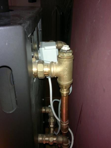

    Danke für den Link!
    Aber da wird einem ja schlecht bei....
    Bleibt die Frage ob ein automatischer Schnellentlüfter die Blasen am Ofen oben sauber abscheidet.
    Im Moment sieht das (manuelle) Ventil am Ofenvorlauf so aus:

    Das mögliche Luftvolumen ist in der gezeigten Ausführung ein wenig mickrig ....
    Da gehört min ne 100er 1/2" Rotgussverlängerung nach oben drauf .... damit sich wenigstens ein Schnapsglas Luft ansammeln kann .... und ich kann da mit Handeltlüftern immer gut leben. Die werden bei weitem nicht so oft undicht wie die Schwimmerentlüfter deren einzige Aufgabe oftmals *Leckage machen* zu sein scheint.
    Wenn der Ofen gerne mal zum überhitzen neigt sollte man eion Handentlüftungsventil aus Ganzmetall nehmen .... das wird nicht ganz soo tatterich wenns mal richti heiss wird.
    Das Plastikgedöns kann da so ab 110 Grad aufwärts im Fehlerfall schon mal an die Decke springen ... (und jaa jaa ich weiss das Temperaturniveau sollte theoretisch NIE auftreten .... praktisch tuts das dann schon auch mal ....)

    ich dachte mir auch schon, daß einerseits das Volumen nicht sehr gross ist an der Stelle, damit die Luft auch schön da bleibt wo sie sein soll und von der Strömung nicht wieder abwärts mitgerissen wird.
    Andererseits ist die Abscheidung bei 90° Winkel auch nicht so dolle, oder? Gerade wenn der Durchfluss (zu) hoch ist.
    Wäre ein anderes Verbindungsstück besser geeignet?

    Meistens ist da wo sich die Luft sammelt oben ;).
    Die Verlängerung darf anscheinend auch 3/4" sein ....
    Ein wenig Dämmung könnten die Leitungen auch vertragen ...
    (Pfriemelige Angelegenheit)
